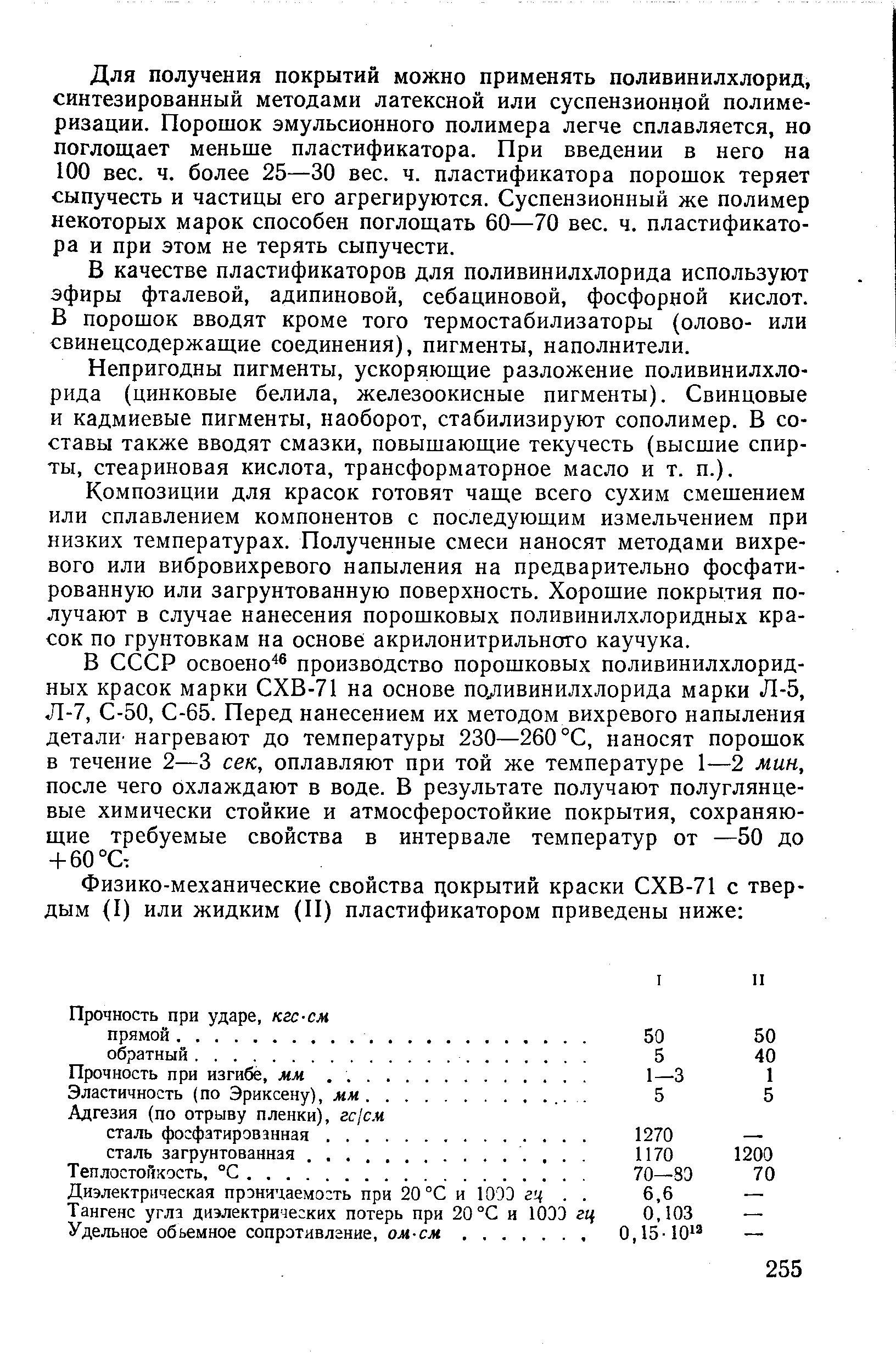

Если пигмент будет введен в ПВХ, то сразу можно забыть о окисях железа — все они приводят к разложению данного полимера
036048009014189118205188146137082099253208130186[1].png [ 91.15 KiB | Viewed 20034 times ]
из "Материалы для лакокрасочных покрытий" Гольдберг, 1972
Большое спасибо! Т. е. кадмиевые и свинцовые пигменты можно использовать смело. Кобальтовые я так понимаю тоже? А как насчет органических? Фталоцианины, например? Ализарин?

В этом учебнике есть все, кроме крашения ПВХ xD К тому же там почему то оксид цинка указан как типичный наполнитель ПВХ, странно... Короче, резюме: вот все, что мне удалось нарыть с вашей и гуглопомощью. Может кому пригодится.
Кадмиевые, кобальтовые, титановые, хроматные, свинцовые, фталоцианиновые пигменты, сажа, ультрамарин - могут использоваться в качестве красителей ПВХ. Благоприятнее всего влияют на ПВХ титановые пигменты. Я так понял, что большинство органических красителей может использоваться для ПВХ, однако, многие из них склонны к выцветанию и вытеканию. Наиболее стойкие в этом плане - фталоцианиновые. Ультрамарин при окрашивании пластмасс ведет себя как прозрачный пигмент. Хроматные темнеют или зеленеют на свету. Насчет ализарина ничего не нашел, очевидно, до такого извращения, как красить ПВХ краплаком никто не додумался xD
Непригодны: все железнооксидные и цинковые пигменты, так как ускоряют распад ПВХ. Железноокисные, к тому же, с течением времени чернеют.
