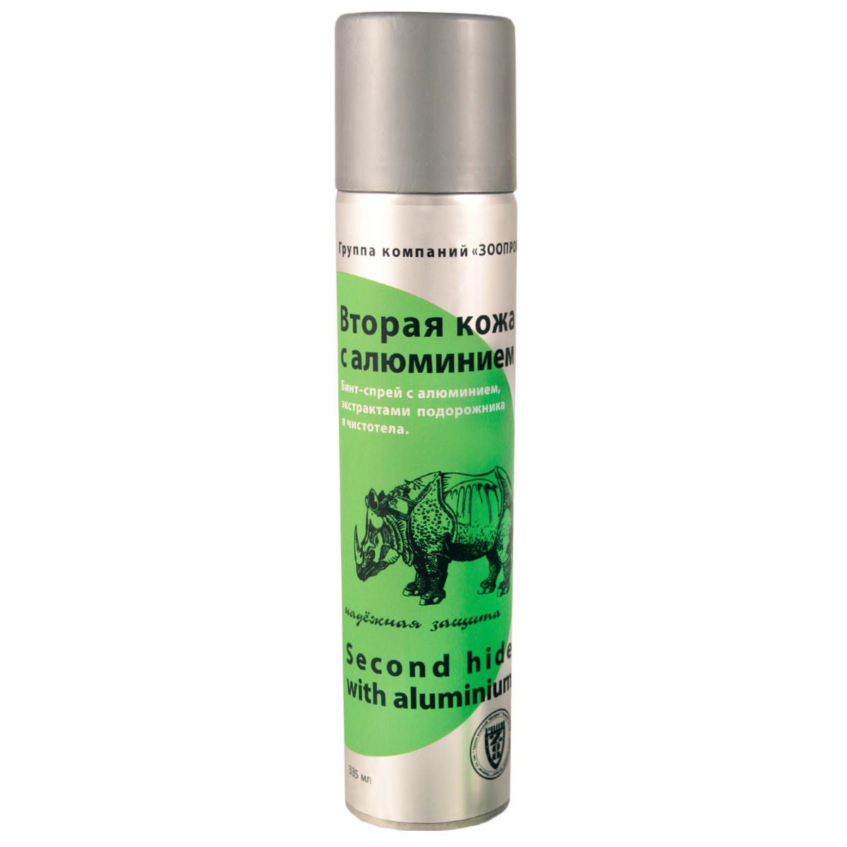

Есть в ветеринарии такое средство как "вторая кожа с алюминием". Штука "железная", если забрызгать часть тела, не подвергающуюся трению, то раньше чем через неделю не сойдёт. Для татуировок самое то.
Поищите по данному средству информацию. Если найти состав, то можно воссоздать клеевую основу под татуировки, надёжная вещь.

Пулле wrote:
Спасибо за интересную идею) Теперь нужно разыскать активированный порошок алюминия.
Зачем искать активный порошок алюминия? Лучше уж сразу купить готовое средство.
Покупать советую тот, что на первом фото (держится "железобетонно").
Тот что на втором, держится на коже хуже чем БФ-6, по крайней мере у баллончика, который купил я, так и было.
Узнать состав я рекомендовал, чтобы создать и другие цвета (красителем в данном случае выступает активный порошок алюминия, его можно заменить на подобные по свойствам красители).
И на счёт БФ-6, при его нанесении обезжиривание обязательно, иначе уже через сутки - другие отвалится. И ещё очень важен факт потовыделения пациента, и, соответственно участка кожа, куда татуировка будет нанесена. Возможно, нужно сделать какую-то "грунтовку" под БФ-6? Скажем, из той же "второй кожи"?

феерверкер wrote:
А краска с баллончика быстро высыхает? Реально ее переместить в другую емкость? Надо всего накупить и экспериментировать)))

Пулле wrote:
феерверкер wrote:
Достаточно быстро. Так как основным растворителем выступает, вероятно, пропан-бутановая смесь. Если сливать краску из баллончика, то нужно возместить данную смесь другим менее летучим растворителем.
