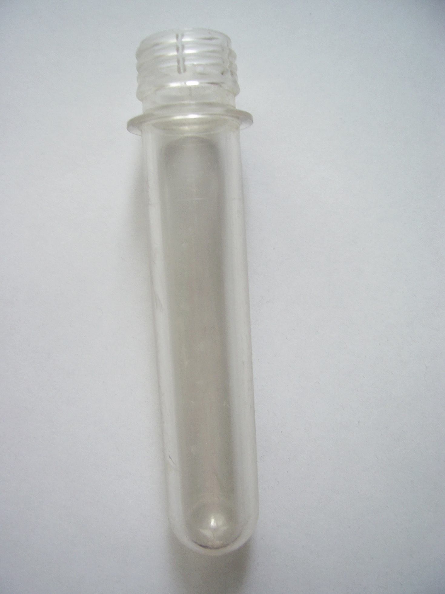

TuMoXa wrote:
А на самом деле - не думаю, что там может образовываться диоксин. Даже с учётом того, что склеивают дихлорметаном. При горении поливинилхлорида его может образовываться куда больше.
Бутылки на заводах похоже выдувают из цилиндрических заготовок. Несколько таких мне подарила однокурсница - на заводе фруктовых вод в них наливают эссенции.
