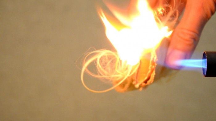

Горит ли Кевлар (пара-арамид)? http://chemistry-chemists.com/N6_2014/C ... -P8-1.html
прислали комментарий:
Из кевлара делают разные материалы. Их свойства определяются структурой и добавками, а они - целями. Одежда для спецэффектов изготавливается так, что плохо проводит тепло, самозатухает, да и пытаться прожечь её - то же самое, что пытаться прожечь щит из массива дерева автогеном - получится, но пробовать придется очень долго.

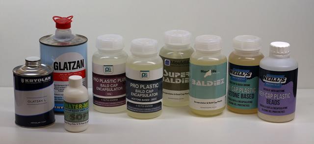

 Post subject: Пластик в ратворителе - Glatzan - Baldiez - Cap plastic
PostPosted: 06 May 2020 15:10
Joined: 05 May 2020 16:58
Posts: 2

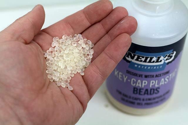

Уважаемые химики и знающие.
Немного гримерных технологий....
У гримеров спецэффектов есть материал - по сути пластик в растворенном состоянии.
Коммерческое названия бывают разные - Glatzan, Baldiez и тд.
Применяют для изготовления пластиковых лысин (не путать с латексом),
Путем нанесения на болван кистью или в более разбавленном виде аэрографом, пульверизатором в несколько слоев.
После высыхания на поверхности получается тонкая, что важно эластичная пленка. та же лысина-шапочка, должна немного тянуться, чтоб плотно сесть.
Но я знаю что некоторые гримеры такой материал делают сами.
Или делали раньше... Сейчас проще купить если для работы.
Найти "супер секрет" изготовления-растворения в интернете не удалось.
MSDS, паспорт безопасности, например от производителя MouldLife
говорит что это
Product: Polyurethane compounds, Acetone
Composition: Polyurethane polymers suspended in Acetone.
(CAS No: 67-64-1 EEC No 200-662-2)
Для разбавления этого материала до более жидкого состояния рекомендуют как ацетон так и этилацетат.
Вопрос. Что растворить в этилацетате, чтоб получить аналог этого продукта?
Коммерческие варианты покупать дороговато и они продаются заграницей, мне для хобби.
В дополнение. Так как этот продукт на ацетоне и это проблема с авиа доставкой.
Есть вариант в сухом виде Key-Cap Plastic.
(на прилагаемом фото)
Нужно самому долить к гранулам растворитель, подождать несколько дней и готово.
Так же есть вариант этого продукта на 99% изопропиловом спирте, как менее вредный при использовании.
Спасибо огромное за любые подсказки!
 Post subject: Re: Пластик в ратворителе - Glatzan - Baldiez - Cap plastic
PostPosted: 06 May 2020 17:59
Posts: 2
Знаю что хорошо растворяется ABS. Но получается не то что нужно. Пленка после высыхания ломкая.
 Post subject: Re: Полимеры (разные вопросы)
PostPosted: 06 May 2020 21:31
Posts: 2397
Поливинилбутираль похож по описанию, растворяется в растворителе типа 646 и после высыхания даёт эластичную плёнку. И растворяется и сохнет медленно. Где берут нормальные люди- не знаю, я добывал из разбитого лобового стекла" триплекс", это плёнка между двумя слоями силикатного стекла.

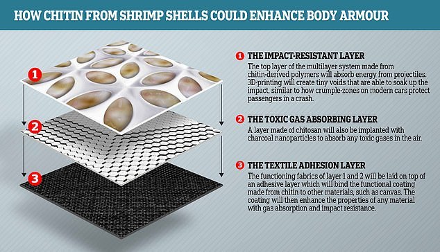

Хитин может стать броней будущего
Американцы не устают искать новые материалы для защитной амуниции.
Минобороны США выделило грант Хьюстонскому университету на создание бронематериала на основе хитина.
По словам руководителя исследования профессора химического и биомолекулярного инжениринга Аламгира Карима, его группа работает над созданием материала на основе хитина, который станет натуральным полимером, пригодным для 3D-печати. В природе хитин встречается повсеместно: из него состоит панцирь креветок, крылья бабочек и даже некоторые клетки грибов.
Исследователи намерены использовать хитин из клеток грибов и синтезировать его в материал хитозан путём удаления ацетильных групп, придающих хитину хрупкость. Слои хитозана образуют между собой сверхпрочные связи, обладающие отличными защитными свойствами.
Учёные уверены, что им удастся создать материал, броня из которого будет содержать три хитиновых слоя. Один будет поглощать кинетическую энергию ударов, второй — абсорбировать токсичные газы в воздухе, а третий позволит покрытию прилипать к другим материалам. Потенциально хитиновая броня сможет защищать солдат от пуль и даже лазерных лучей.

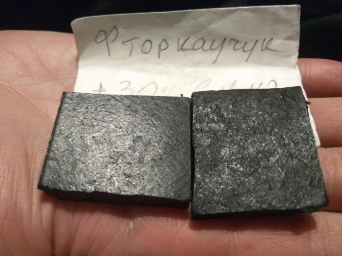

Фторкаучук + 30% углеродных нанотрубок (электропроводный композит)

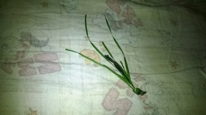

"Нанотрава" - искусственная пластиковая трава, наполненная углеродными нанотрубками. Предназначалась для маскировки.
