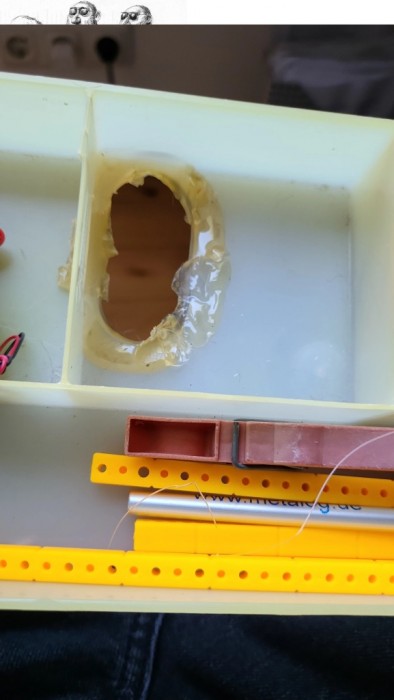

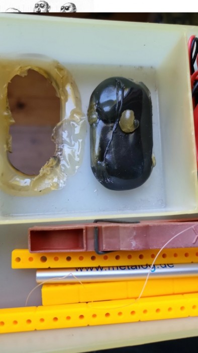

I had an eraser lying in that thing and it somehow melted through the plastic ?!? It was quite a while since I last opened it but how did that even happen ?
Утверждается, что резинка (eraser - ластик, "стерачка") лежала долгое время в пластиковой шухляде, когда шухляду открыли, - оказалось, что резинка прожгла дыру в пластике.
Думаю, может быть, - если из резины потек пластификатор и растворил под собой пластик. Хотя, может быть и мистификация.

Posts: 1952
Некоторые сорта резины ( например, перчатки или резинки для денег) не рассчитаны на долгую жизнь и со временем разлагаются в липкую полужидкую массу. Похоже, это такой случай.

Posts: 6907
Я на ночь как-то поставил под реактор с бромнафталином с виду крепкий и толстостенный пластмассовый тазик, который уже давно валялся в лаборатории и использовался для всякой всячины, на тот случай, если краник начнет прокапывать. Краник и в самом деле ночью начал немного капать, на утро я увидел в тазике несколько дыр (ну как на фото выше) и лужицу вокруг. Не имею понятия, из чего был сделан тазик, сколько было разной пластиковой посуды (тазики, ведра, стаканы, канистры, воронки), ни на одну из них бромнафталин не действовал.
Лужицу с пола, кстати, я еще замучился стирать, она не вытиралась тряпкой, не высыхала и в цемент не впитывалась, поскольку частично состояла из растворенной пластмассы, засыпать песком и смести тоже получилось лишь частично.

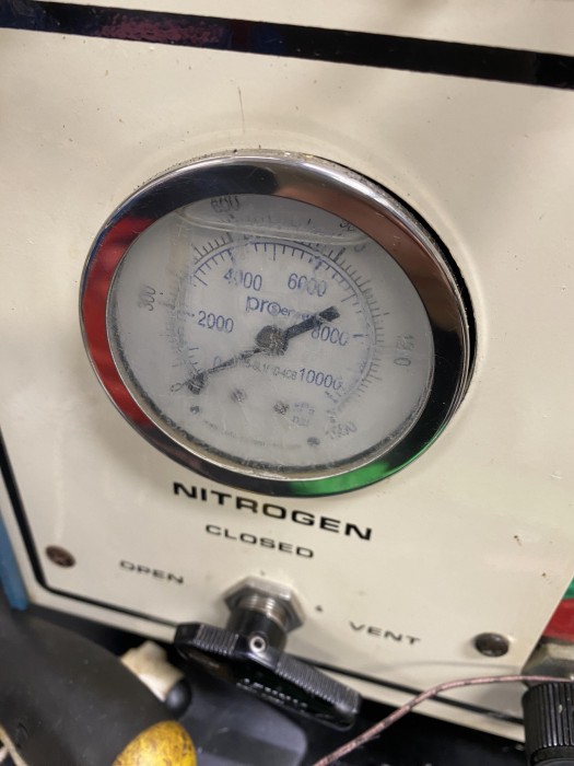

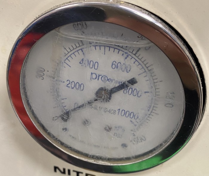

Толуол пролили на стекло манометра, стекло оказалось прозрачным пластиком (полиметилметакрилат. например) и "поплыло":
