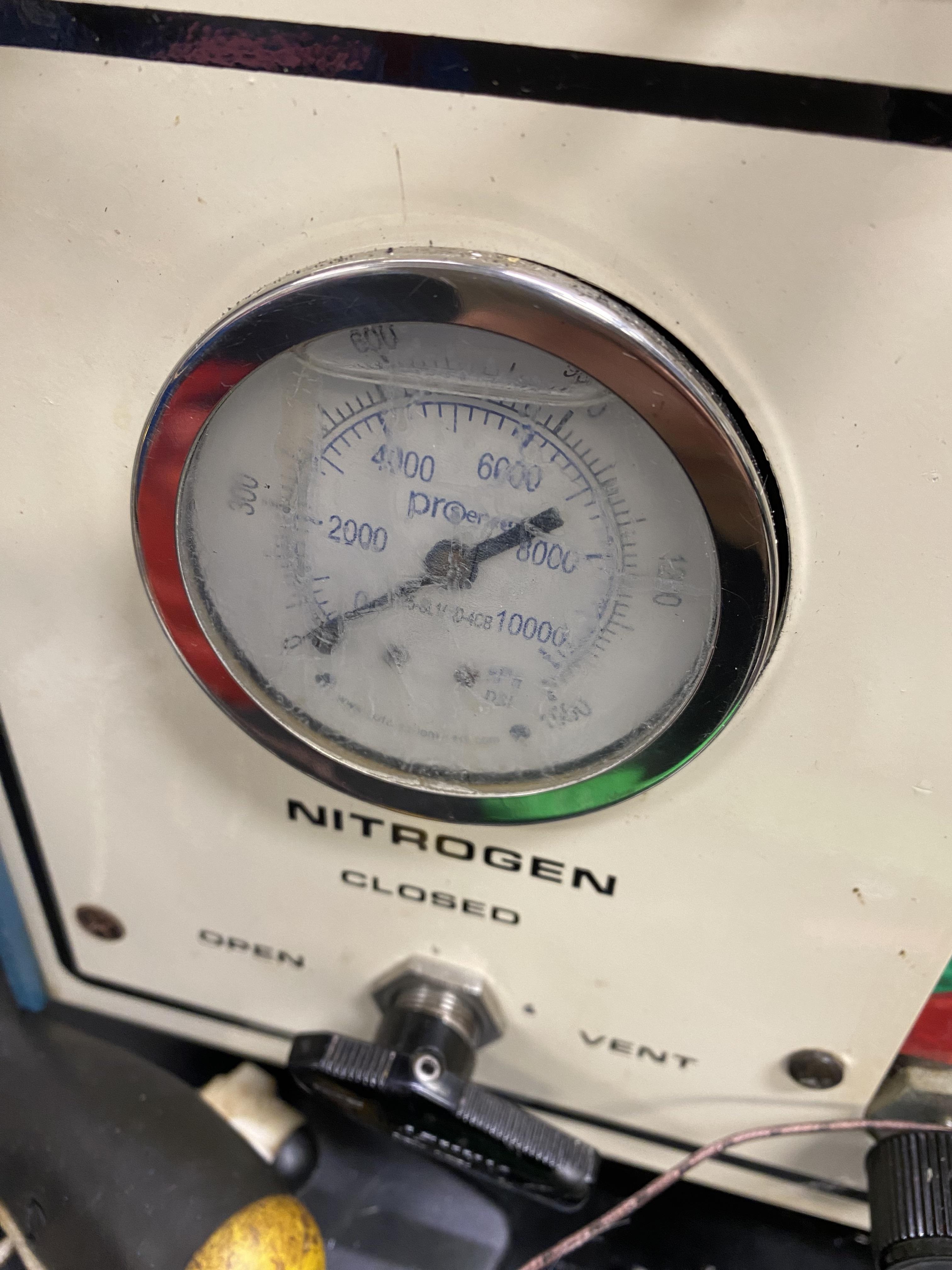

I had an eraser lying in that thing and it somehow melted through the plastic ?!? It was quite a while since I last opened it but how did that even happen ?
Утверждается, что резинка (eraser - ластик, "стерачка") лежала долгое время в пластиковой шухляде, когда шухляду открыли, - оказалось, что резинка прожгла дыру в пластике.
Думаю, может быть, - если из резины потек пластификатор и растворил под собой пластик. Хотя, может быть и мистификация.

Некоторые сорта резины ( например, перчатки или резинки для денег) не рассчитаны на долгую жизнь и со временем разлагаются в липкую полужидкую массу. Похоже, это такой случай.

Я на ночь как-то поставил под реактор с бромнафталином с виду крепкий и толстостенный пластмассовый тазик, который уже давно валялся в лаборатории и использовался для всякой всячины, на тот случай, если краник начнет прокапывать. Краник и в самом деле ночью начал немного капать, на утро я увидел в тазике несколько дыр (ну как на фото выше) и лужицу вокруг. Не имею понятия, из чего был сделан тазик, сколько было разной пластиковой посуды (тазики, ведра, стаканы, канистры, воронки), ни на одну из них бромнафталин не действовал.
Лужицу с пола, кстати, я еще замучился стирать, она не вытиралась тряпкой, не высыхала и в цемент не впитывалась, поскольку частично состояла из растворенной пластмассы, засыпать песком и смести тоже получилось лишь частично.

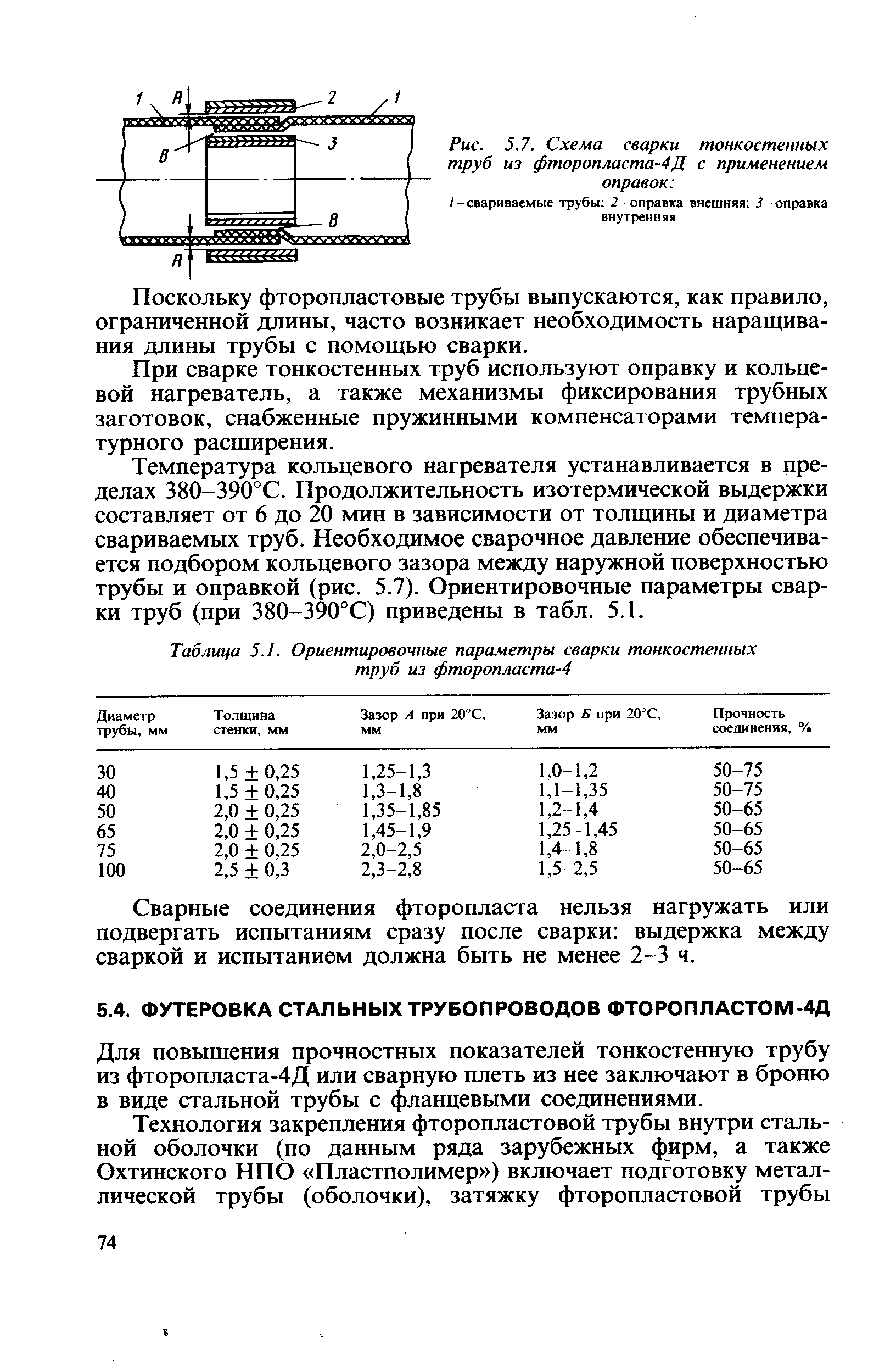

Сварка фторопласта-4 (PTFE, тефлон)
086242033037198109228172069117116239214182142078.png [ 74.52 KiB | Viewed 11830 times ]
Из книги: Волков С.С., Соколов В.А. Сварка фторопластов (1992) viewtopic.php?p=213496#p213496

Найти бы относительно простую технологию производства якорей для мешалок из фторопластовых трубок. Трубки достаточно доступны, а вот якоря дороги.
Всё зависит от цели. Если речь идёт о промышленном производстве, то, скорее всего, такая технология уже отработана. Самый простой путь в этом случае — найти специализированный завод, например, в Китае, который занимается изготовлением подобных якорей, и заказать у них.
Если же вам нужно всего несколько штук для личного использования, есть очень простая кустарная технология:
Возьмите фторопластовую трубку, поместите внутрь магнит и сформируйте кольцо, плотно заправив один конец трубки в другой.
Здесь есть два варианта:
Вариант А (с плоским якорем): Сожмите полученное кольцо с боков, чтобы получились две параллельные петли. Это классическая форма, хорошо подходящая для высоких стаканов.
Вариант Б (с вертикальным кольцом): Оставьте кольцо как есть. Магнит сместится в нижнюю часть, а в верхней (в зоне стыка) останется пузырёк воздуха. В жидкости такой якорь будет устойчиво стоять вертикально, создавая отличное перемешивание. Этот способ даже проще и может оказаться эффективнее.
Если беспокоитесь о надёжности и герметичности, перед соединением концов можно заполнить трубку строительным силиконом. Он зафиксирует магнит и дополнительно уплотнит стык.

Спасибо большое, идея замкнуть трубку в кольцо - весьма интересная.
