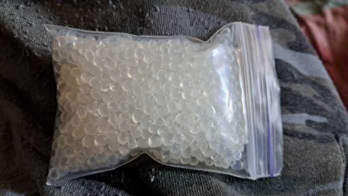

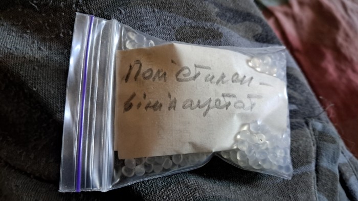

PostPosted: 16 Dec 2025 10:39
Posts: 66739
Полистиролвинилацетат:
