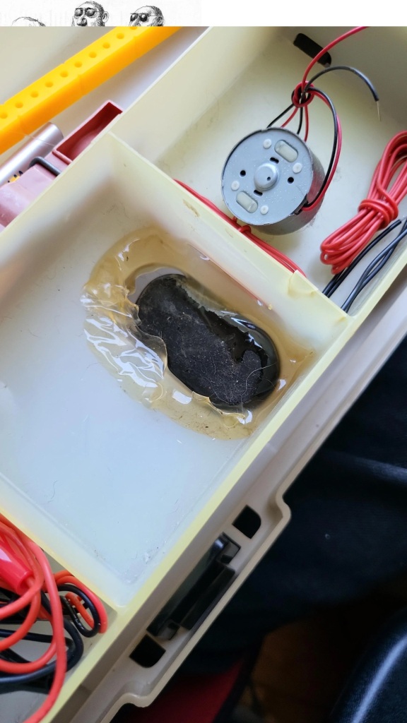

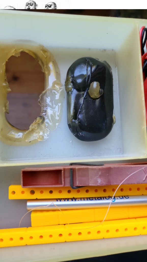

I had an eraser lying in that thing and it somehow melted through the plastic ?!? It was quite a while since I last opened it but how did that even happen ?
Утверждается, что резинка (eraser - ластик, "стерачка") лежала долгое время в пластиковой шухляде, когда шухляду открыли, - оказалось, что резинка прожгла дыру в пластике.
Думаю, может быть, - если из резины потек пластификатор и растворил под собой пластик. Хотя, может быть и мистификация.

Posts: 2063
Некоторые сорта резины ( например, перчатки или резинки для денег) не рассчитаны на долгую жизнь и со временем разлагаются в липкую полужидкую массу. Похоже, это такой случай.

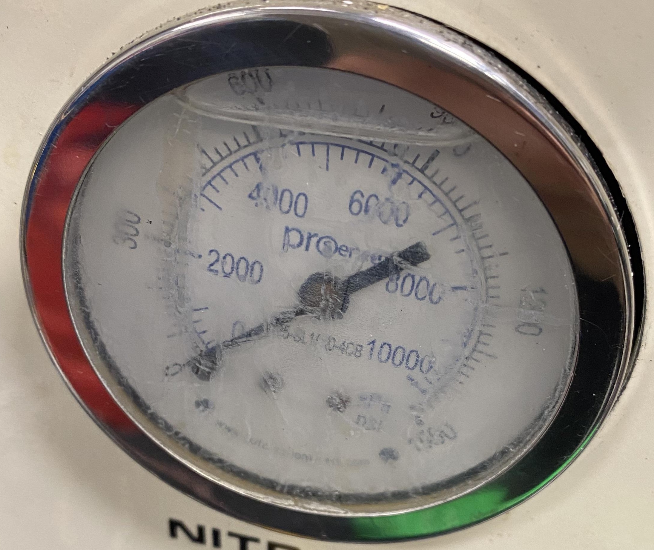

Толуол пролили на стекло манометра, стекло оказалось прозрачным пластиком (полиметилметакрилат. например) и "поплыло":
