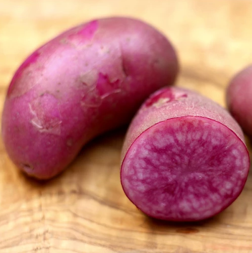

Сорти картоплі Хортиця і Солоха, виведені в Інституті картоплярства НАН України

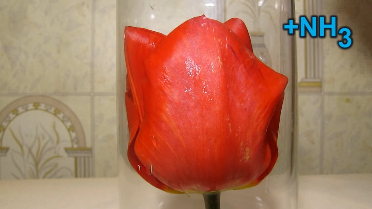

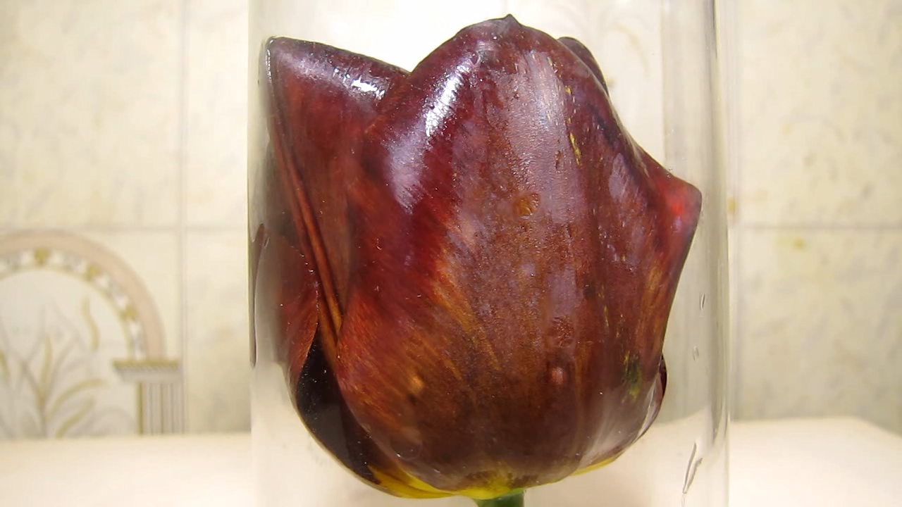

Red tulip, ammonia and acetic acid - part 5
http://chemistry-chemists.com/N2_2024/C ... -P6-3.html

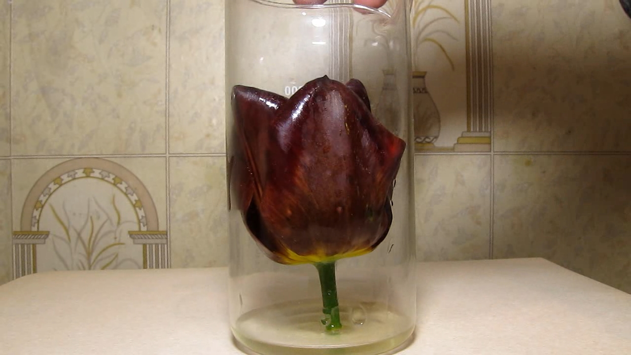

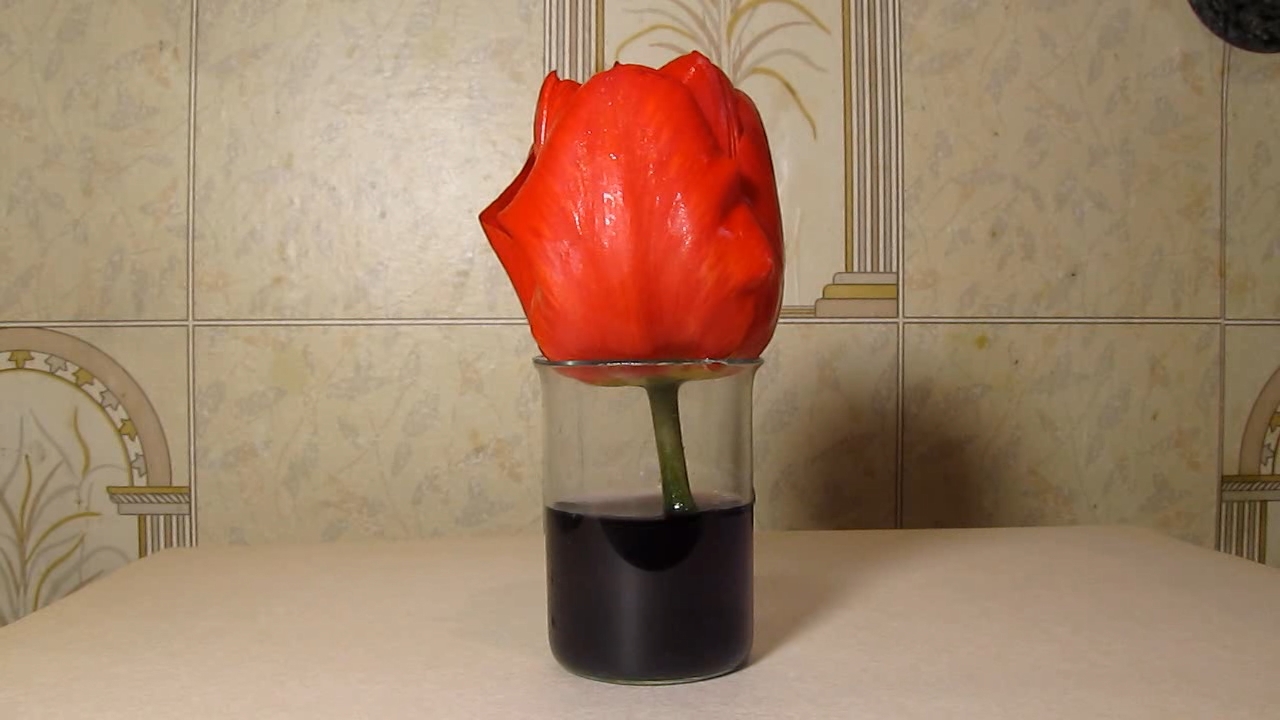

Red tulip, tap water, ammonia and hydrochloric acid - part 6
http://chemistry-chemists.com/N2_2024/C ... .html#1002
Red_tulip-tap_water-ammonia-hydrochloric_acid-7.jpg [ 287.01 KiB | Viewed 21279 times ]

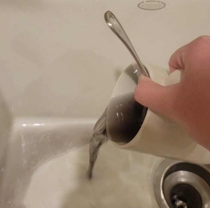

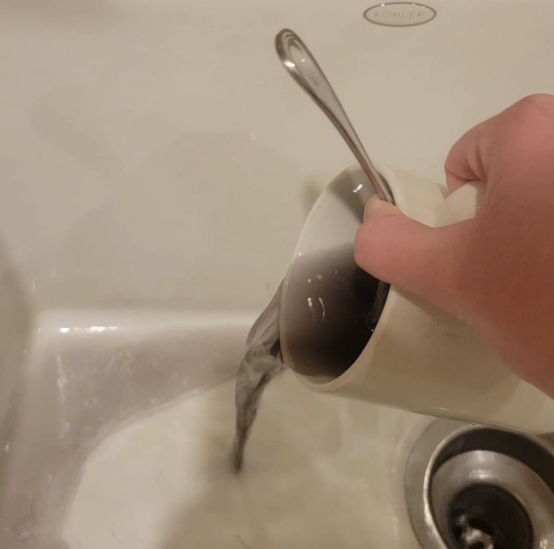

Tea turned pitch black?
I boiled water tonight. It was just slightly orange from a bit of rust when I poured it in the mug. When I added a green tea bag, in almost instantly turned pitch black. Can anyone explain what happened? Is it likely safe to drink?
И кто бы мог подумать...

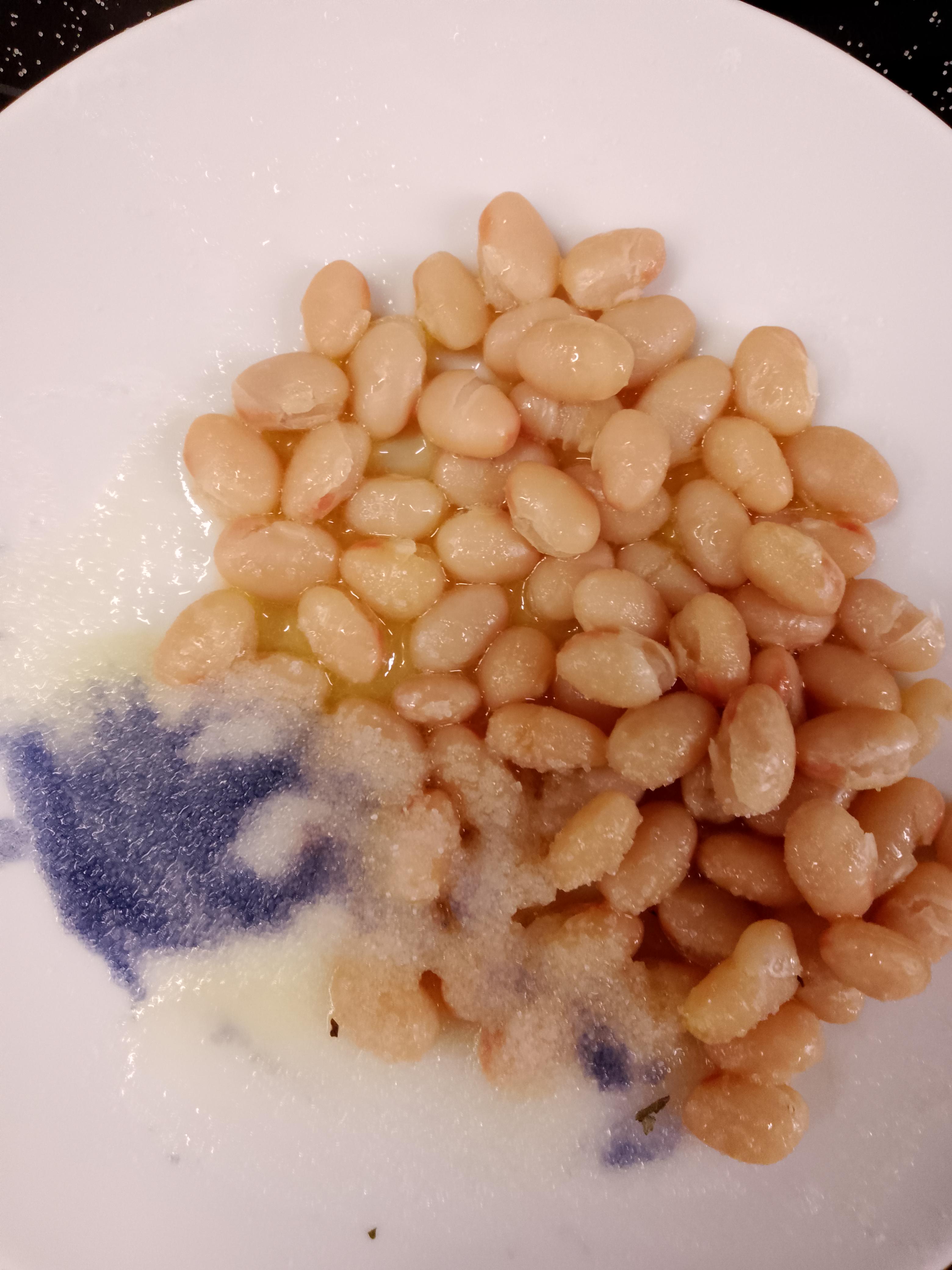

What happened to the Salt in my beans? It turned black, other ingredient a are just beans from the can, olive oil and lemon juice. Couldnt replicate it when just mixing lemon, olive and Salt.
Соль была йодированная, йодиды в кислой среде (сок лимона) легко окисляются, выделяя йод а бобы содержат крахмал. Йодо-крахмальная реакция на тарелке.
 Post subject: Re: Химия природных соединений
PostPosted: 22 Jan 2025 23:34
Posts: 2397
Версия, конечно, очень правдоподобная. Но в йодированной соли собственно йода очень мало ( и сколько той соли..), да обычно это и не йодид, а йодат. Как раз, чтобы не окислялся и не улетал.
PostPosted: 23 Jan 2025 00:29
Posts: 69316
Для фиолетового цвета крахмала достаточно следовых количеств йода. Реакция очень чувствительна. Если йода много, окраска уже не фиолетовая, а черная.
Что добавляют не йодид, а йодат, я читал. Видимо, не везде и не всегда. Не исключаю также, что йодат восстановился до йода или йодида в кислой среде каким-то из компонентов вроде витамина С.
Раньше у нас было популярным квасить капусту. Кочаны терли или мелко резали, пересыпали солью и трамбовали в банки или верда.
Йодированную соль для квашенной капусты настоятельно не рекомендовали.

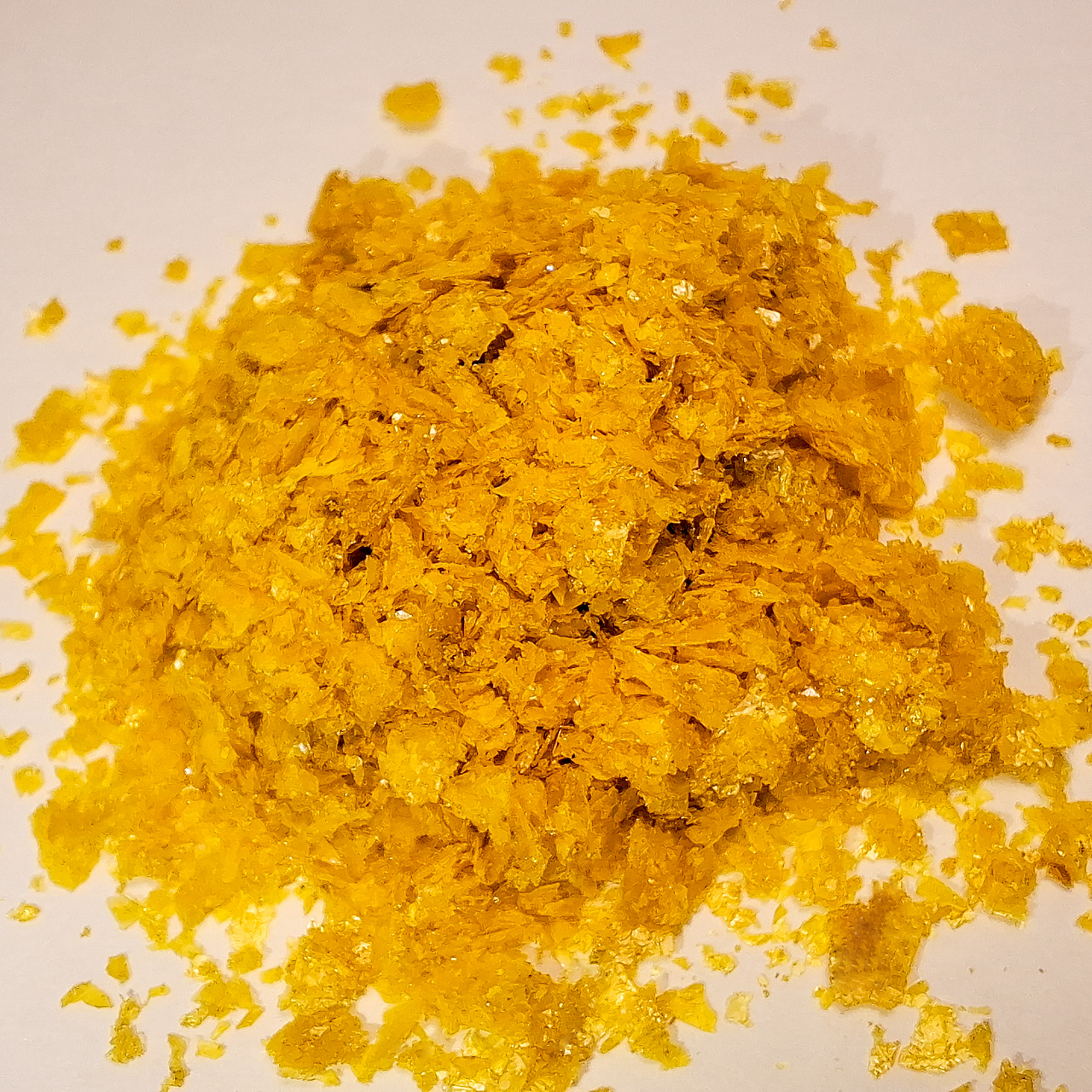

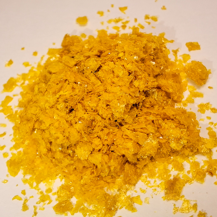

Dehydrozingerone
Dehydrozingerone is a phenolic α,β-unsaturated ketone found in ginger (Zingiber officinale). It is studied for its antioxidant, antimicrobial and anti-inflammatory properties.
I made it from the condensation of vanillin with acetone catalyzed by sodium hydroxide. The product was recrystalized from acetone, yielding 3.1g (max yield is 5.05g).
