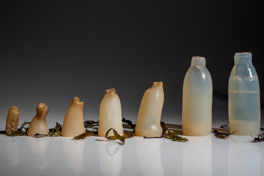

Студент изготовил бутылку из водорослей - radio24_ua
После использования биобутылку можно съесть.
Исландский студент Ари Йонссон создал биобутылку для воды из водорослей, пишет Іnhabitat. Юный исландец стремится найти замену огромной куче отходов, особенно - пластиковым бутылкам.
«Почему мы используем материалы, которые разлагаются в природе сотни лет, всего один раз, чтобы потом выбросить их на помойку?» - Задает риторический вопрос изобретатель
Ари Йонссон создал бутылку, которая может разлагаться, из агара (вещества, которое получают из водорослей, его используют в приготовлении желе) и воды. Агар разводится в воде до желеобразной консистенции. Тогда он доводится до нужных пропорций, растапливается, разливается в формы и все это погружается в морозильную камеру. Так и получается желейная бутылка маленьких размеров, которая растягивается в зависимости от наполнения водой. По мере опустошения емкости, бутылка уменьшается в размере.
Впрочем, если воду долго хранить в такой бутылке, она получит желатиновый привкус. Хотя после эксплуатации бутылку можно и съесть, ведь агар является на 100% безопасным для окружающей среды и человека.
Сама идея немного сомнительная, но деятельность достойна всяческих похвал.

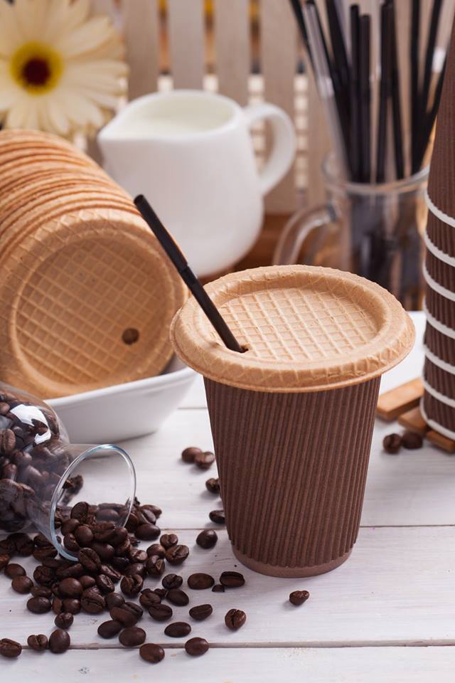

В городе Вилково Одесской области планируют производить одноразовую посуду из тростника, который будет разлагаться всего за полтора месяца

Украинская компания выпустила вафельные крышечки и стаканчики для кофе с собой. Вместо пластиковых.
Вафельные стаканы для кофе Yummy Сup покрыты внутри шоколадной термоглазурью. А вафельная крышка со специальным отверстием для трубочки подойдет для стандартных стаканчиков 240 и 340 мл.
Хорошая шоколадная глазурь - если ее горячая вода не берет.
