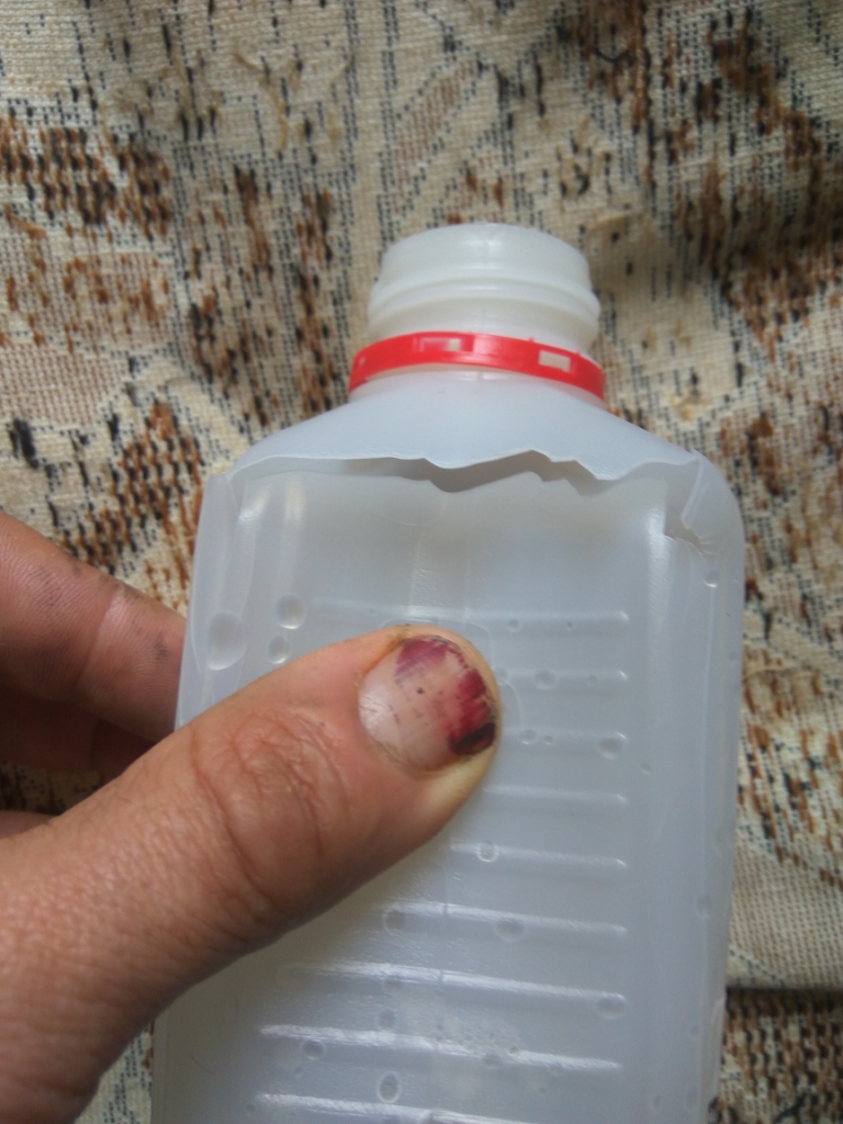

Ну, если считать молочную кислоту растворителем.. Полиэтилен и в горячем керосине будет разрушаться.

Полиэтилен разрушается и от действия бетонного раствора. Наблюдал это много раз.

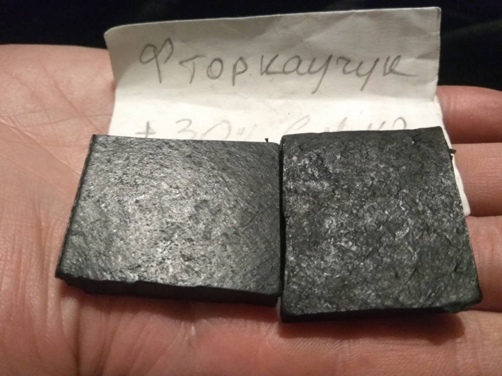

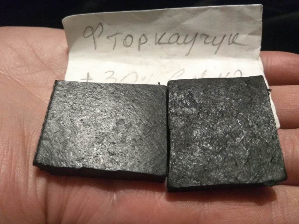

Фторкаучук + 30% углеродных нанотрубок (электропроводный композит)

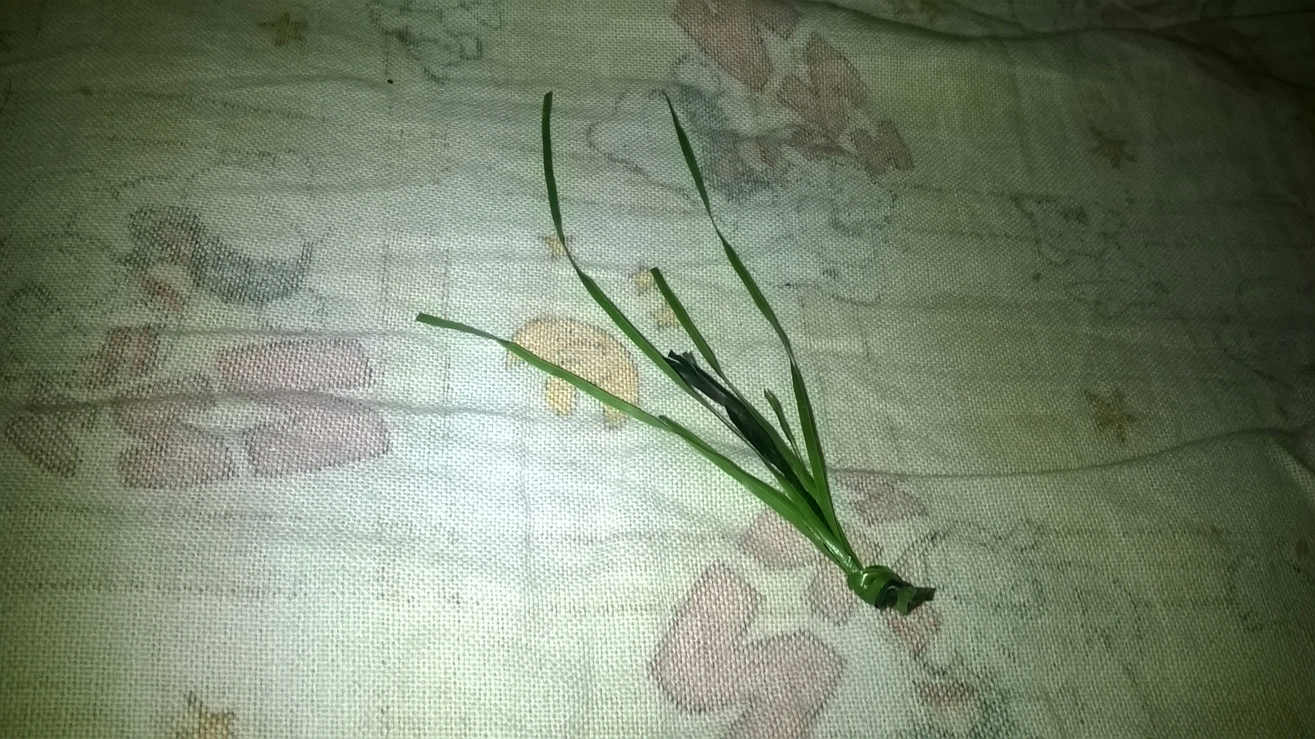

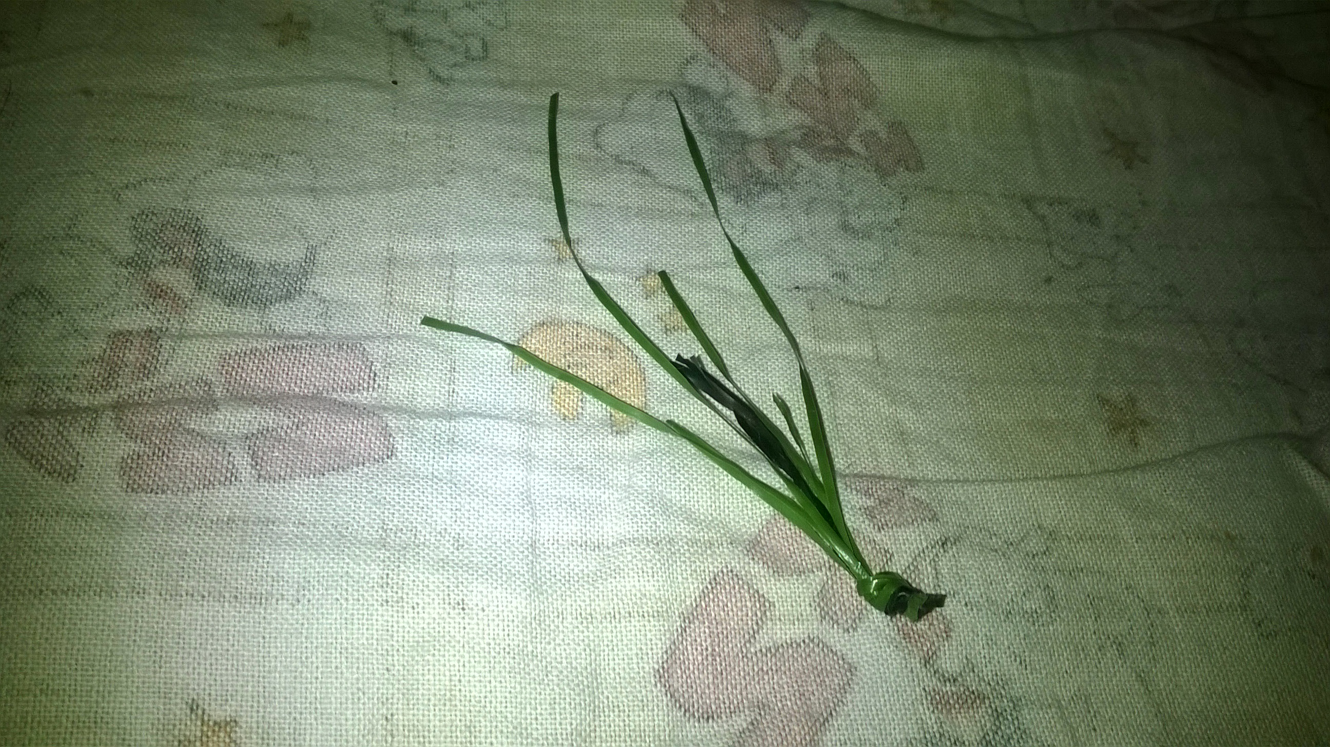

"Нанотрава" - искусственная пластиковая трава, наполненная углеродными нанотрубками. Предназначалась для маскировки.
