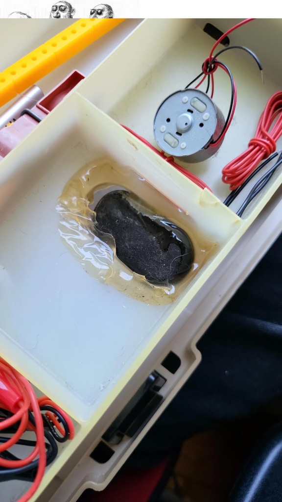

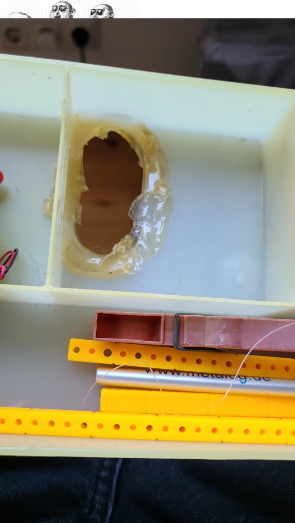

I had an eraser lying in that thing and it somehow melted through the plastic ?!? It was quite a while since I last opened it but how did that even happen ?
Утверждается, что резинка (eraser - ластик, "стерачка") лежала долгое время в пластиковой шухляде, когда шухляду открыли, - оказалось, что резинка прожгла дыру в пластике.
Думаю, может быть, - если из резины потек пластификатор и растворил под собой пластик. Хотя, может быть и мистификация.
 Post subject: Re: Полимеры (разные вопросы)
PostPosted: 27 Jul 2023 10:33
Posts: 2378
Некоторые сорта резины ( например, перчатки или резинки для денег) не рассчитаны на долгую жизнь и со временем разлагаются в липкую полужидкую массу. Похоже, это такой случай.

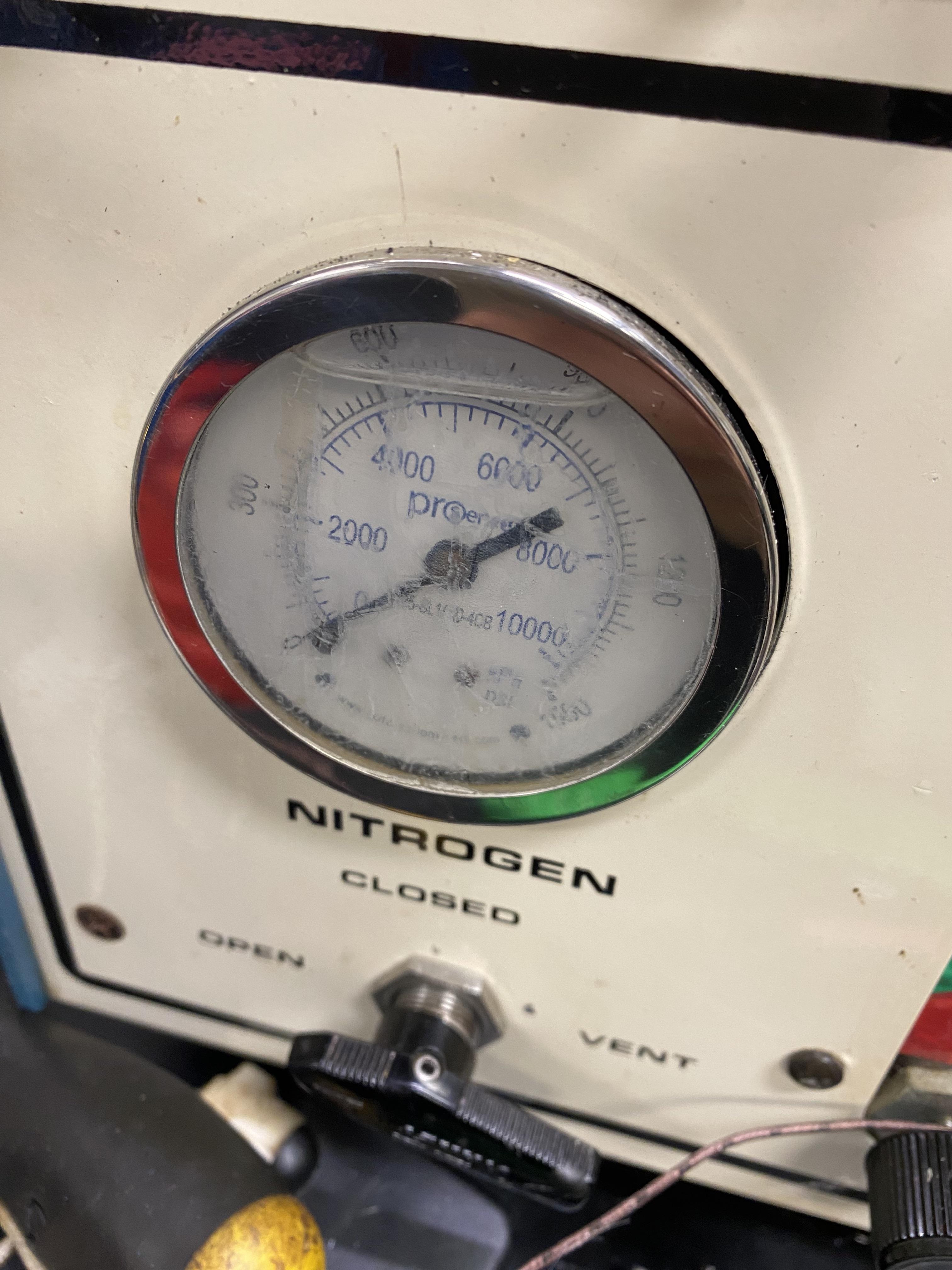

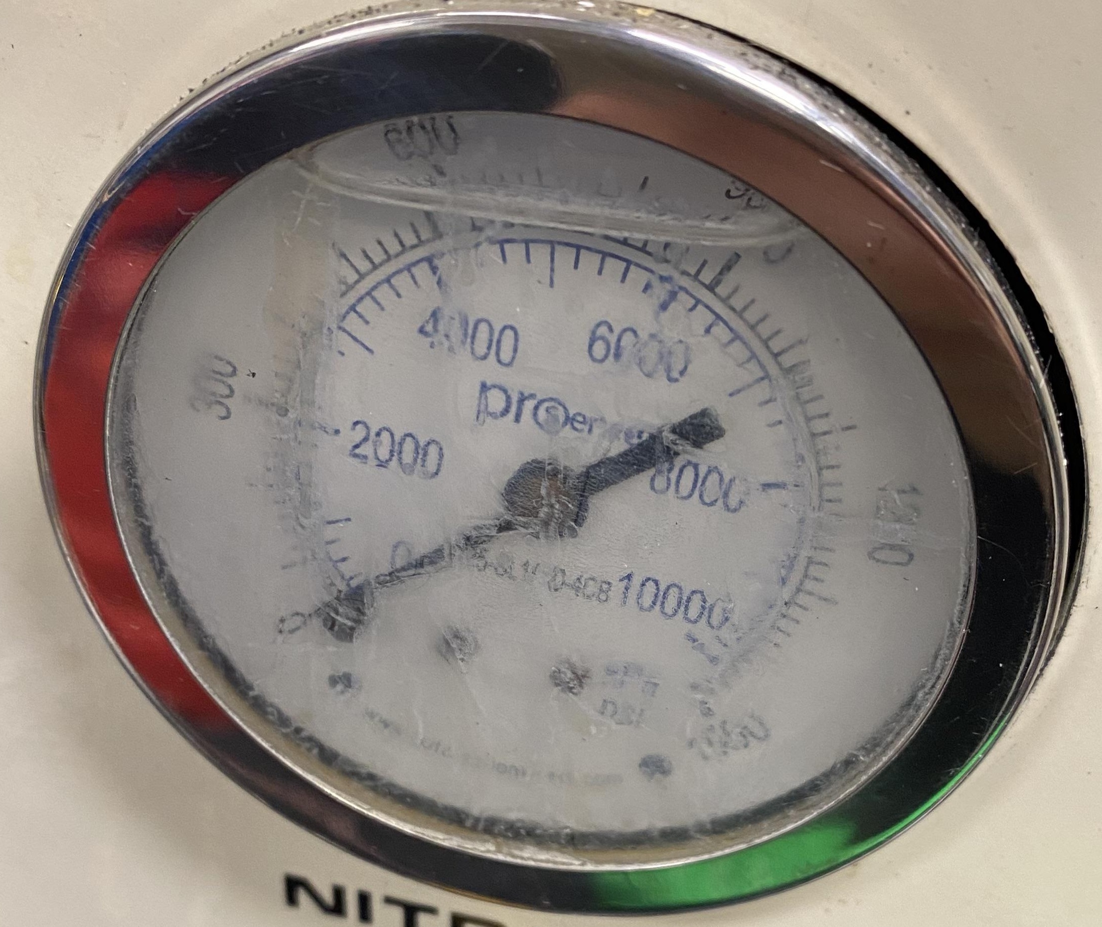

Posts: 69193
Толуол пролили на стекло манометра, стекло оказалось прозрачным пластиком (полиметилметакрилат, например) и "поплыло":

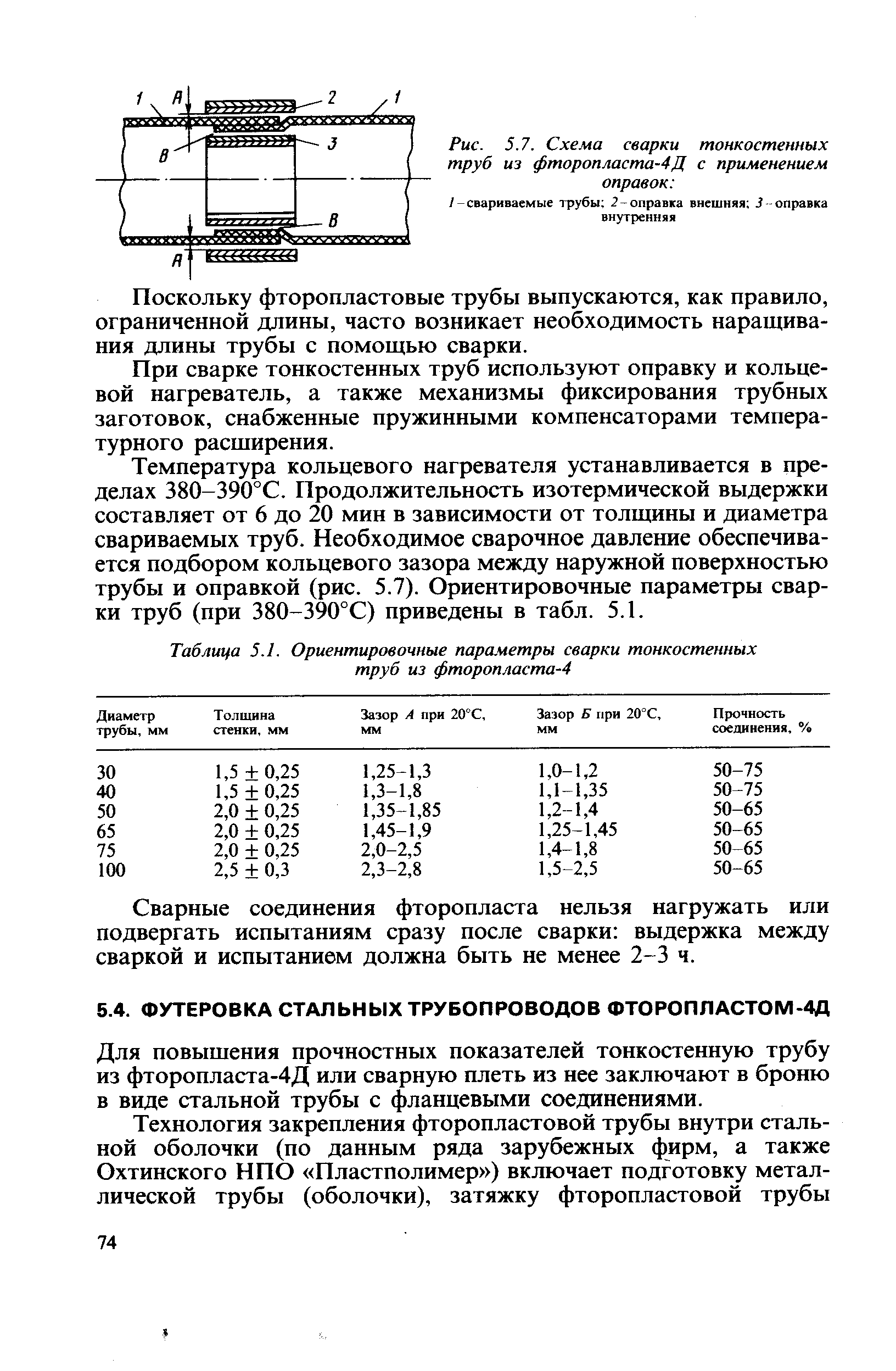

Сварка фторопласта-4 (PTFE, тефлон)
086242033037198109228172069117116239214182142078.png [ 74.52 KiB | Viewed 11673 times ]
Из книги: Волков С.С., Соколов В.А. Сварка фторопластов (1992) viewtopic.php?p=213496#p213496
Найти бы относительно простую технологию производства якорей для мешалок из фторопластовых трубок. Трубки достаточно доступны, а вот якоря дороги.

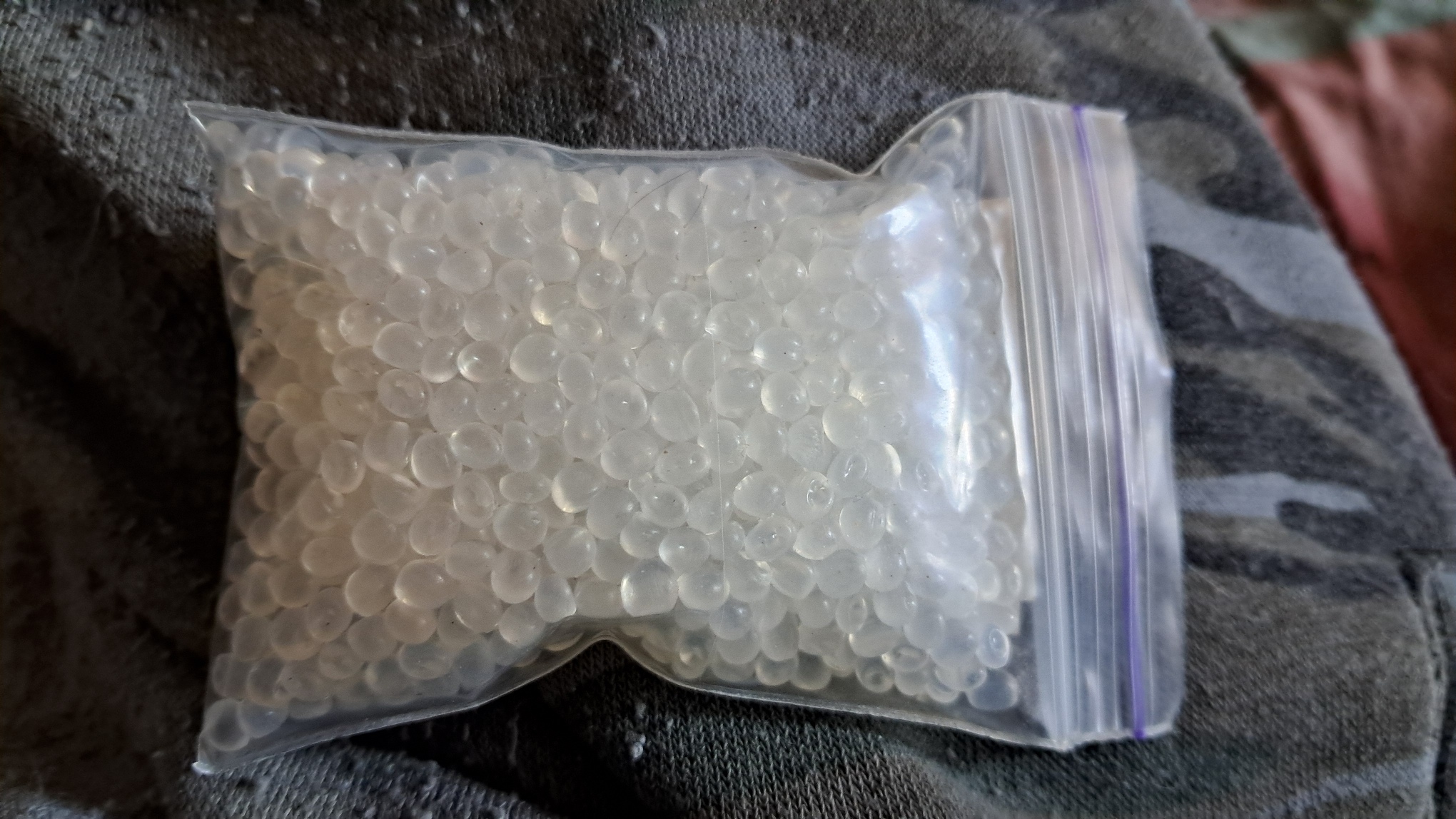

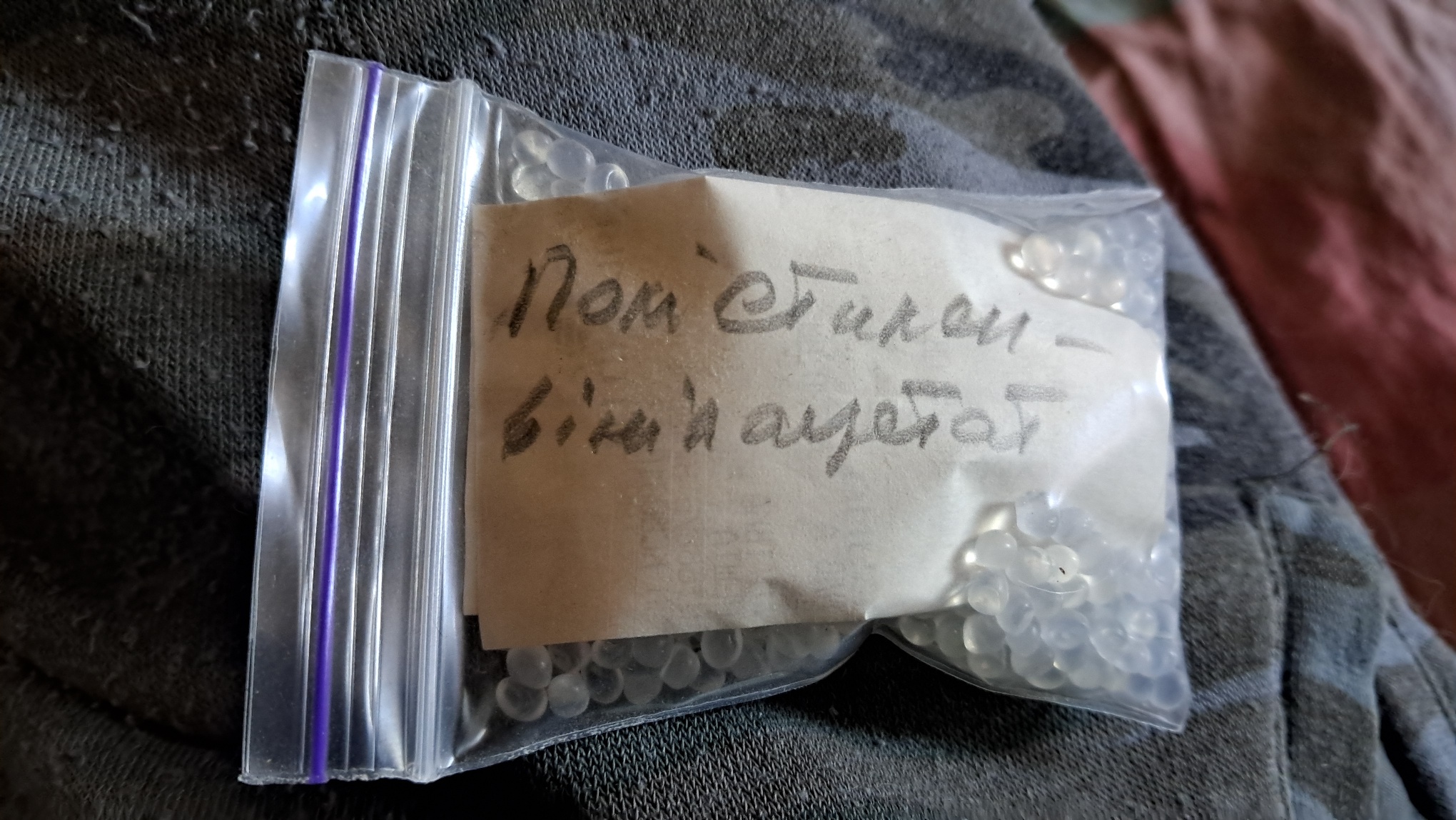

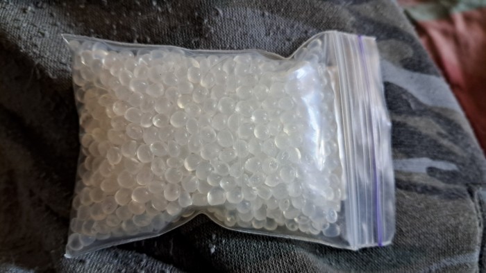

Полистиролвинилацетат:
Всё зависит от цели. Если речь идёт о промышленном производстве, то, скорее всего, такая технология уже отработана. Самый простой путь в этом случае — найти специализированный завод, например, в Китае, который занимается изготовлением подобных якорей, и заказать у них.
Если же вам нужно всего несколько штук для личного использования, есть очень простая кустарная технология:
Возьмите фторопластовую трубку, поместите внутрь магнит и сформируйте кольцо, плотно заправив один конец трубки в другой.
Здесь есть два варианта:
Вариант А (с плоским якорем): Сожмите полученное кольцо с боков, чтобы получились две параллельные петли. Это классическая форма, хорошо подходящая для высоких стаканов.
Вариант Б (с вертикальным кольцом): Оставьте кольцо как есть. Магнит сместится в нижнюю часть, а в верхней (в зоне стыка) останется пузырёк воздуха. В жидкости такой якорь будет устойчиво стоять вертикально, создавая отличное перемешивание. Этот способ даже проще и может оказаться эффективнее.
Если беспокоитесь о надёжности и герметичности, перед соединением концов можно заполнить трубку строительным силиконом. Он зафиксирует магнит и дополнительно уплотнит стык.
PostPosted: 17 Dec 2025 01:59
Posts: 5171
Спасибо большое, идея замкнуть трубку в кольцо - весьма интересная.
