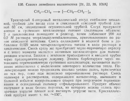

Подскажите пожалуйста, какую колбу и мешалку лучше всего использовать для синтеза полиэтилена низкого давления?(P=0.5МПа, T=70-80 градусов цельсия)
В практикуме Сёренсон У., Кемпбел Т. Препаративные методы химии полимеров.
Рекомендуют использовать металлический сосуд.
Саму книгу залил здесь: viewtopic.php?f=15&t=35&p=20585#p20585
