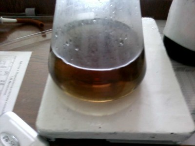

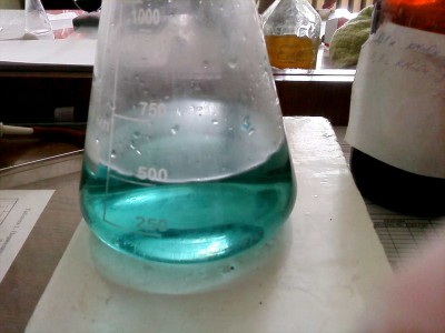

Перманганат восстанавливается до Mn(II)?
 Post subject: Re: Анализ чая
PostPosted: 10 Mar 2012 21:43
Joined: 04 Aug 2010 16:29
Posts: 150
Location: Воронеж
В кислой среде перманганат восстанавливается до Mn(II), а в слабокислой, нейтральной и щелочной до Mn(IV). В данном случае до Mn(IV).
PostPosted: 10 Mar 2012 21:50
Posts: 69158
А хлопья MnO2 не мешают?
P.S. Титровал перманганатом железо (II) в кислой среде (Mn7 -> Mn2)
PostPosted: 10 Mar 2012 21:54
Posts: 150
Location: Воронеж
Нет, не мешают, там объем исследуемого раствора большой. MnO2 практически не видно.
PostPosted: 10 Mar 2012 21:56
Posts: 150
Location: Воронеж
Индикатора в методике слишком много, я использовал около 1 мл. Вот его большое количество мешает.

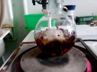

А что у вас лежит сверху на чае?
Для тех, кто решит добывать таннин из чая в зелёном его намного больше.
PostPosted: 19 Mar 2012 17:54
Joined: 17 Jan 2011 15:12
Posts: 310
Location: Харьков
Пакетик чая, я думаю.
PostPosted: 19 Mar 2012 18:03
Posts: 150
Location: Воронеж
Там фильтровальная бумага. Я ее использовал для того чтобы чай при загрузке в колбу не оставался на шлифе или горле.
