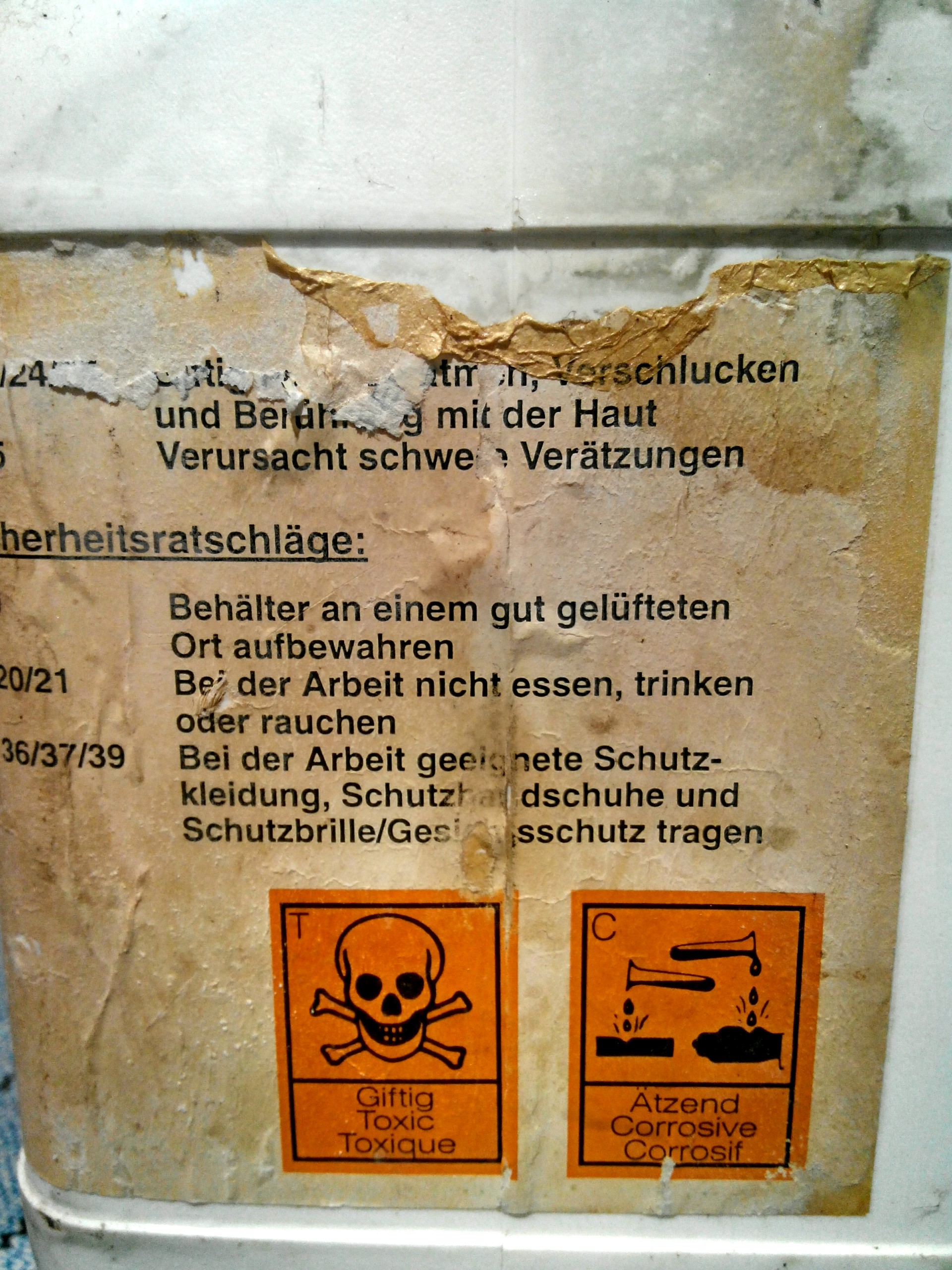

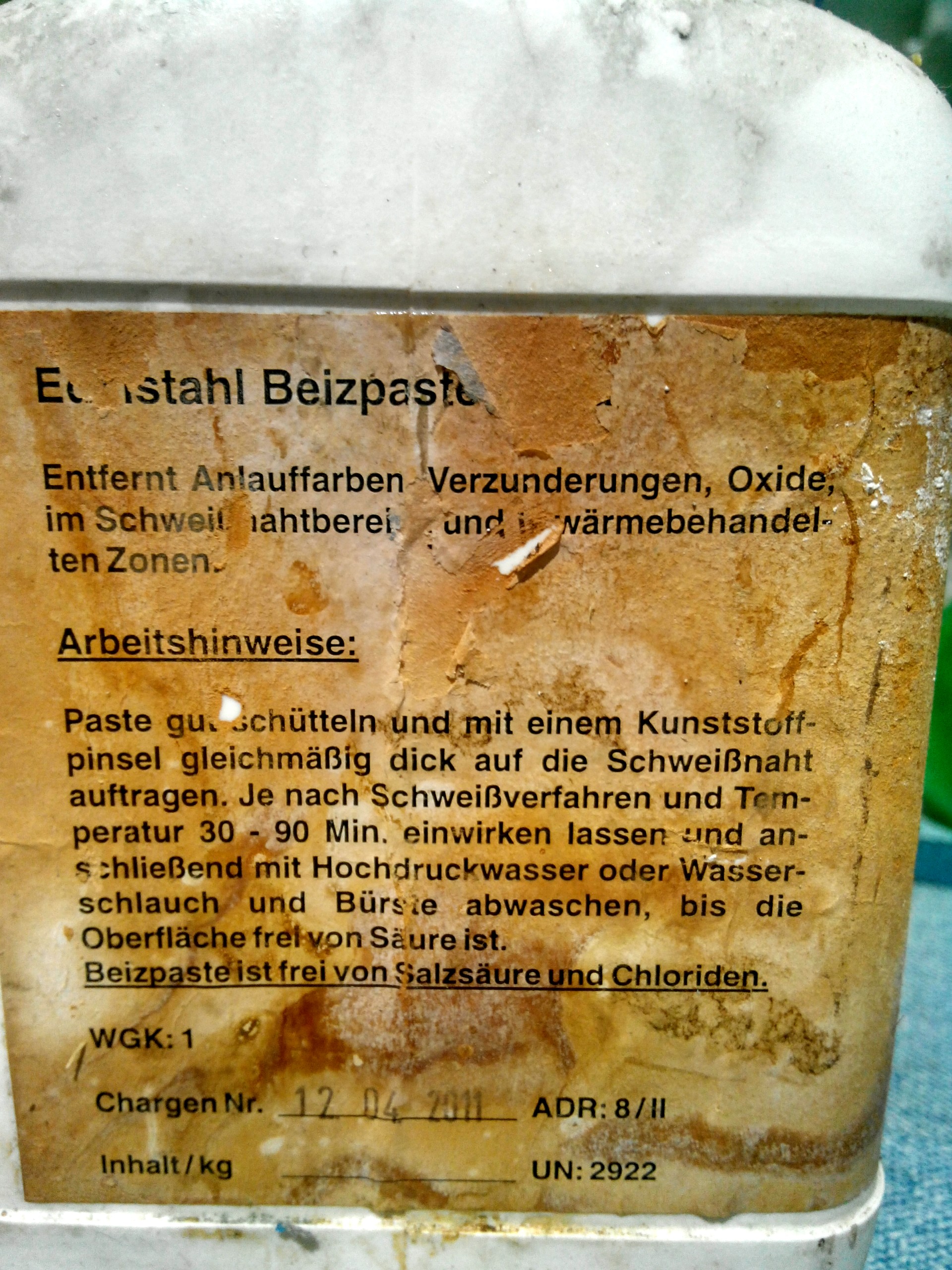

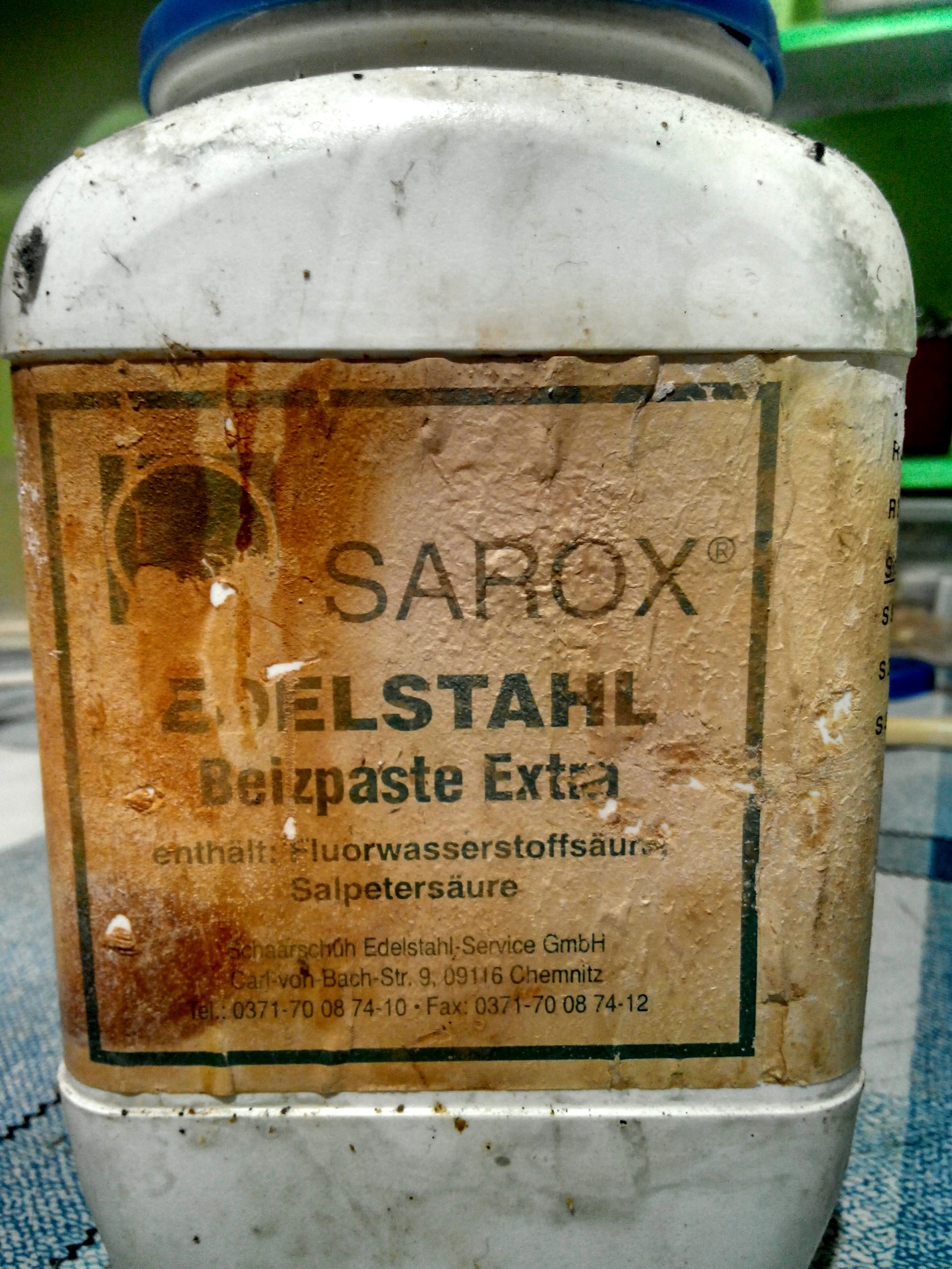

Ожоги на руках от той травильной пасты которой мы на производстве пользуемся типичные для азотной кислоты. То есть жёлтые пятна.
От фтороводородное они, скажем так похуже :(
Сама паста полупрозрачна и напоминает очень густой кисель.
Во влажном воздухе дымит.
Прикладываю фото этикетки на банке. Она долго стояла на улице поэтому этикетка такая, и по моему на неё немного самой пасты попало.

 Post subject: Re: Кислотный гель
PostPosted: 26 Aug 2016 23:46
Нет, в составе вашей пасты есть фтороводородная кислота.
Состав пасты SAROX компании Schaarschuh Edelstahl-Service GmbH:
HF — ≤7%,
HNO3 — ≤20%,
также туда входит указанная выше в патенте мочевина для связывания выделяющихся оксидов азота.
Как оказалось, сама смесь азотной и фтористоводородной кислот не является чем-то "ноу хау", а вот различные добавки для геля или модификаторы как раз патентуются.
