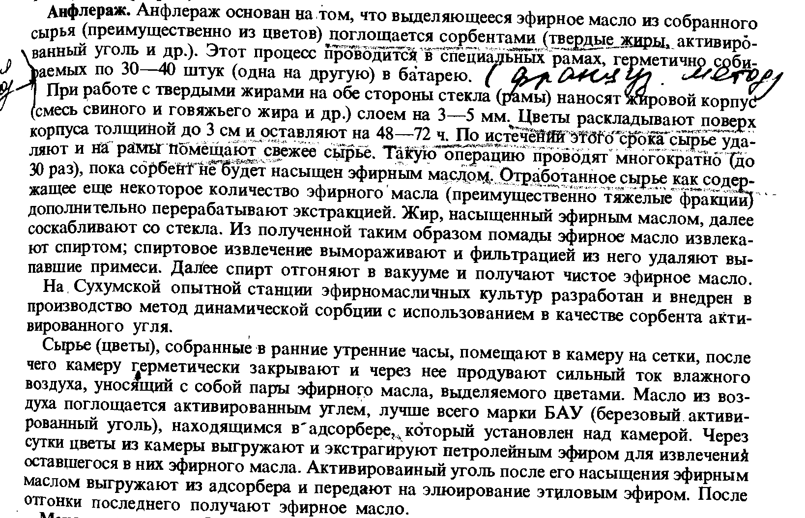

Это называется - Анфлераж. Чуть позже гляну в фармакогнозии и отпишусь.

PostPosted: 26 Oct 2012 02:21

Сейчас подумал, что все-таки можно попытаться по-простому экстрагировать чистое эфирное масло из лепестков. Использовать метод анфлеража с активированным углем. Активный уголь, наверное, доступнее всего изъять из сменного (ес-но, только из нового, свеженького :) ) угольного картриджа для водяного фильтра.
Вместо экстракции этанолом и последующей вакуумной отгонкой его, извлечь масло из угля проще всего бутаном для заправки зажигалок. Газ выбирать необходимо тщательно, т.к. в продаже встречается неочищенный газ, недозаправленные баллончики и т.п. Вроде как, по моим наблюдениям среди одноразовых баллончиков приемлемое соотношение цена/качество, в пересчете на единицу объема газа, у 250мл-вых. Также необходимо, чтобы баллон был заправлен бутаном; изобутан менее предпочтителен.
Насыщенные эфирным маслом гранулы угля нужно поместить в трубку, нижний торец которой закрыт натянутой тканью. Боковую поверхность трубки обмотать теплоизоляционным материалом.
Через верхнее отверстие впускать жидкий газ из баллончика. После того, как колонка с углем охладится ниже температуры кипения бутана (минус 0,5°С; колонку можно предварительно охладить в морозильной камере, чтобы попусту не тратить газ), последний, с растворенным в нем эфирным маслом, начнет стекать в приемник.
Далее ни греть, ни вакуума не нужно; бутан при комнатной температуре испарится, а в остатке будет чистое эфирное масло.
