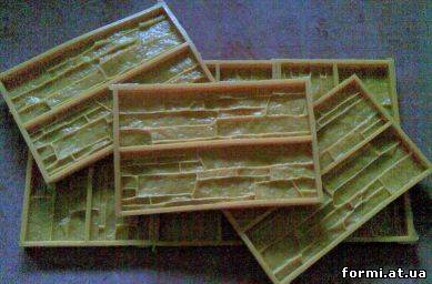

 Post subject: Полиуретановая форма из Эластопора BASF
PostPosted: 31 May 2012 23:58
Joined: 31 May 2012 23:45
Уважаемые подскажите пожалуйста можно-ли изготовить полиуретановую форму для изготовления декоративного-гипсового камня из компонентов Эластопора: полиольного и изоционатного производитель BASF (Германия). Если да то как подобрать пропорцию :)

 Post subject: Re: Полиуретановая форма из Эластопора BASF
PostPosted: 01 Jun 2012 08:13
Joined: 02 Apr 2011 23:28
Posts: 1516
Ничего подбирать не надо, производитель дает техпроцесс со всеми нужными данными, в том числе и пропорции смешения компонентов. Обратитесь к представителю басф в вашем регионе (стране), если дилер их продукции не дал вам документы на продукт. Или поищите по торговому названию в инете, может кто-то выложил в открытом доступе.
P.S.
Для гипса обычно применяют формовочный силикон, он больше получил распространение по совокупности свойств. Из полиуретана, как правило, делают формы для цементных растворов/бетонов, т.к. считается, что он более износостоек и лучше выдерживает сильнощелочную среду цемента. Однако, представители некоторых компаний, торгующих материалами для форм, утверждали мне, что у них есть силиконы, не уступающие стойкости полиуретановым эластомером.
