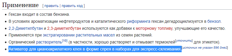

Хмм, там в Вики на странице гексана есть вот такой текст, добавил скриншот. Потому и подумал что гексан полимеризацию сможет инициировать. Возможно имелось ввиду что он идет в активаторе только как одна из составляющих.

Википедию пишут люди. Может случайная ошибка, а может - и умышленная.
Не удивлюсь, если гексан действительно есть в некоторых таких наборах, но не как активатор полимеризации, а, например, для обезжиривания поверхностей.
