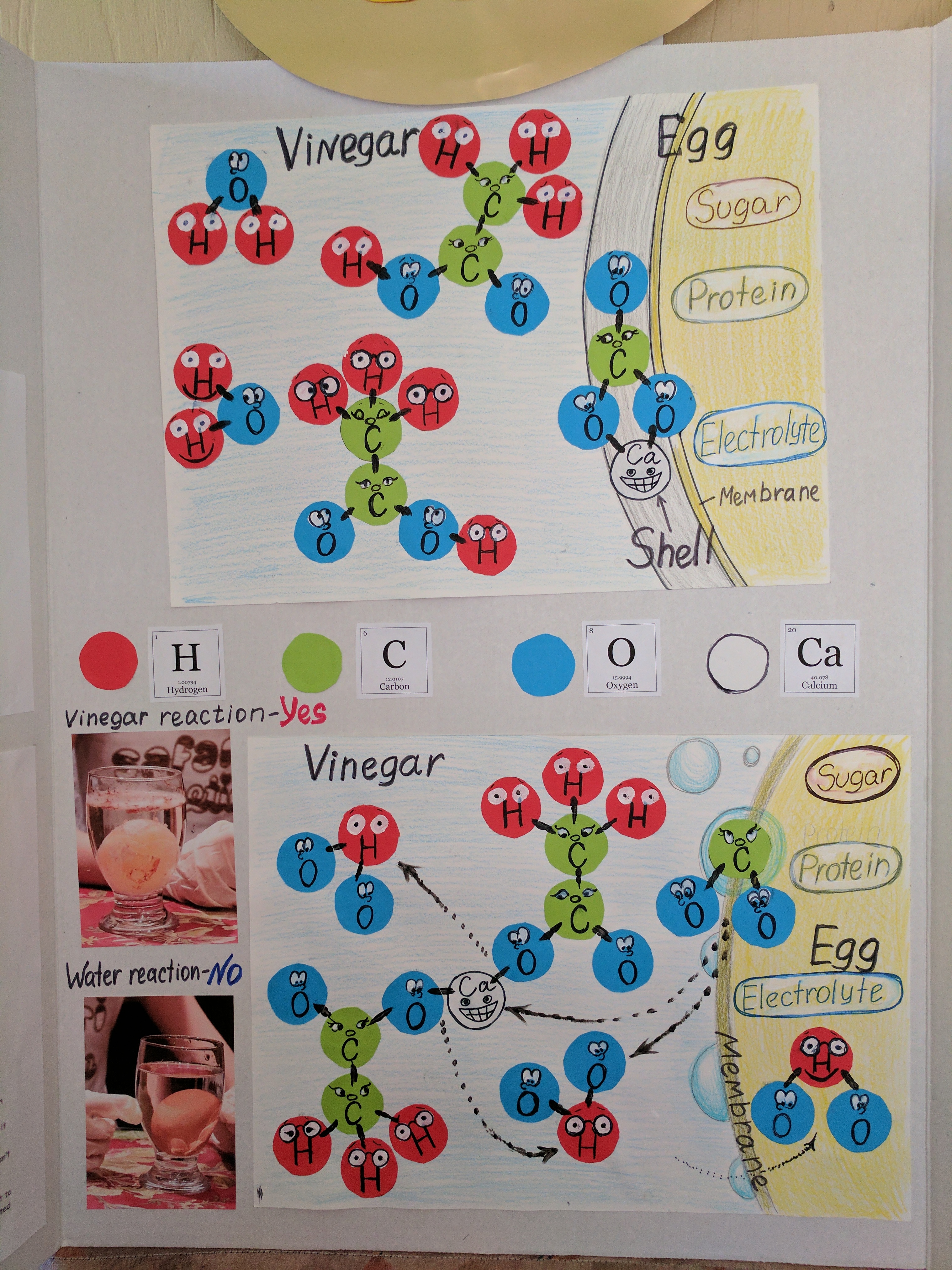

В прошлом году стершей дочке сделали опыт с яйцом и уксусом. Послучилось потрясающе красиво. Мы положили яйцо лишенное кальция на подсветку с разными светами.
