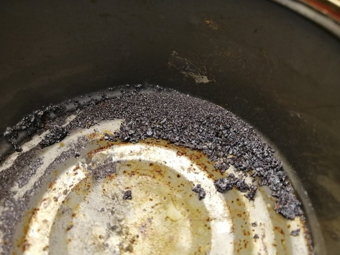

Здравствуйте
Пару недель назад получал раствор сульфата алюминия, путём добавления в нагретый раствор сульфата меди алюминиевых опилок. В результате на дне консервной банки остался медный осадок. Затем я отсутствовал дома с неделю и по возвращении обнаружил в банке серый порошок.
Вот и интересуюсь, что произошло.

Банка-то из какого материала?

Joined: 28 Jun 2022 09:17
Posts: 5
Не знаю, как и все консервные банки - белая жесть, так что олово или цинк.
 Post subject: Re: Мелкие вопросы по практической химии.
PostPosted: 28 Jun 2022 20:30
Posts: 2381
Мелкодисперсная медь, особенно влажная, окисляется в момент - до чёрной окиси.

PostPosted: 29 Jun 2022 05:38
Цинк в консервных банках не используют - только в анекдоте.
Какая цель опыта?
Posts: 5
Какая цель опыта?
Мне нужно было получить сульфат алюминия.
Этот, наверное, прав.
