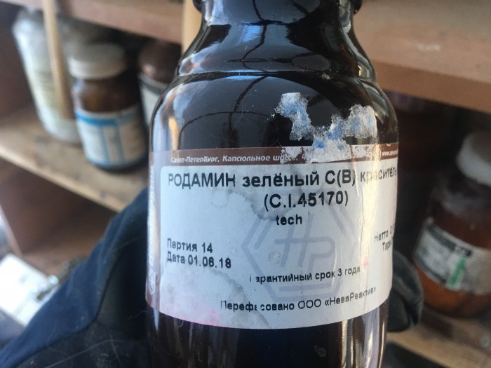

Увы, родамин ж (6Ж) найти не удалось, видно я что-то напутал, и у меня его и не было.
Есть баночка, озаглавленная этикеткой "зелёный родамин". Но похоже, что это всё тот же В?

Родамин В -
мелкодисперсный зеленовато-бурый порошок при контакте с естественной влагой кожи оставляет на ней яркие, трудно-смываемые розово-лиловые пятна
Чтобы в названии данного красителя использовали слово "зеленый" ни разу не встречал, думаю, что напутали менеджеры, которые печатали этикетку.

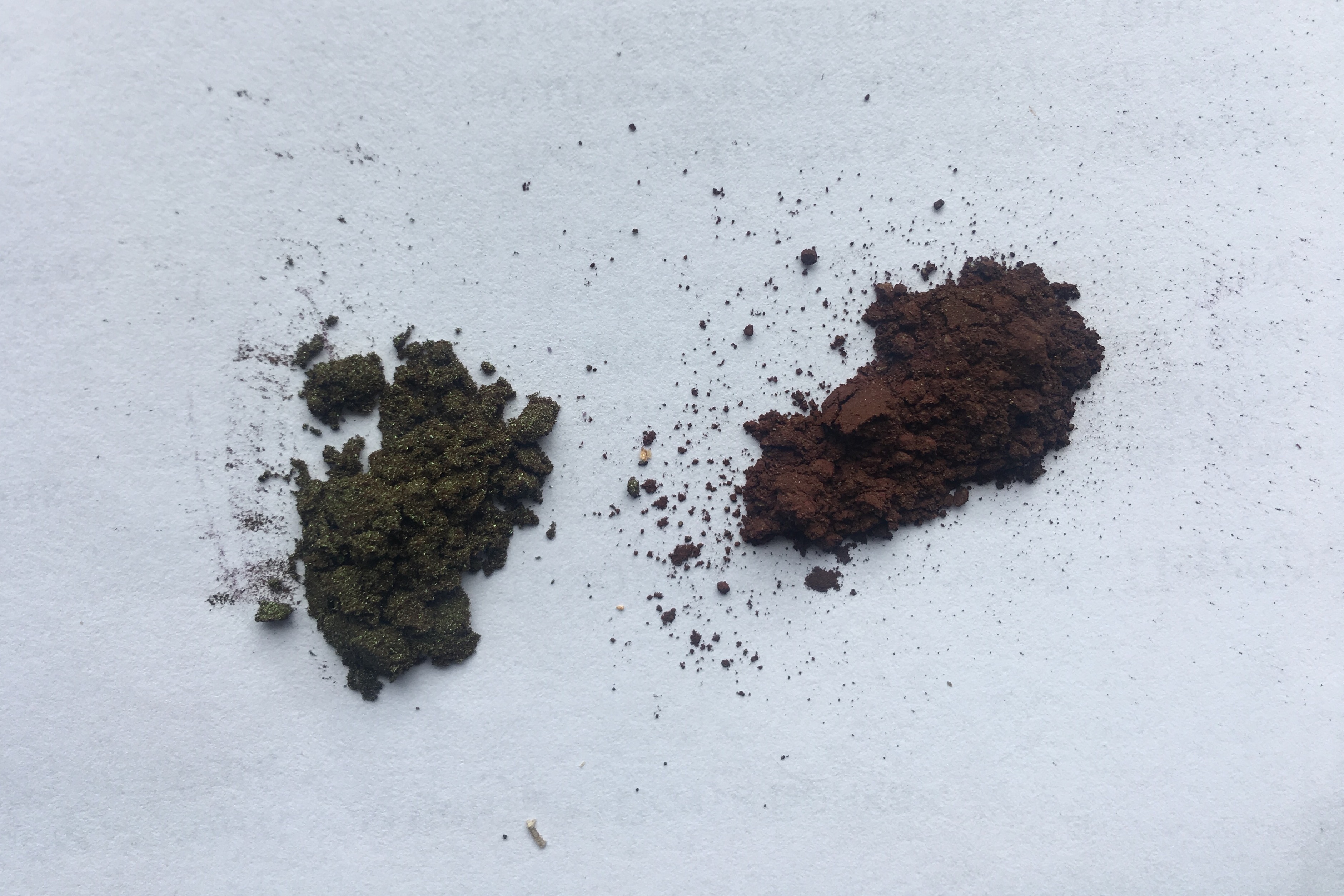

Сравнил "родамин зелёный" (слева) с "обычным" родамином С.
Видимо да, на этикетке решили просто уточнить цвет сухого порошка, ничего более

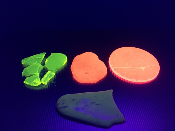

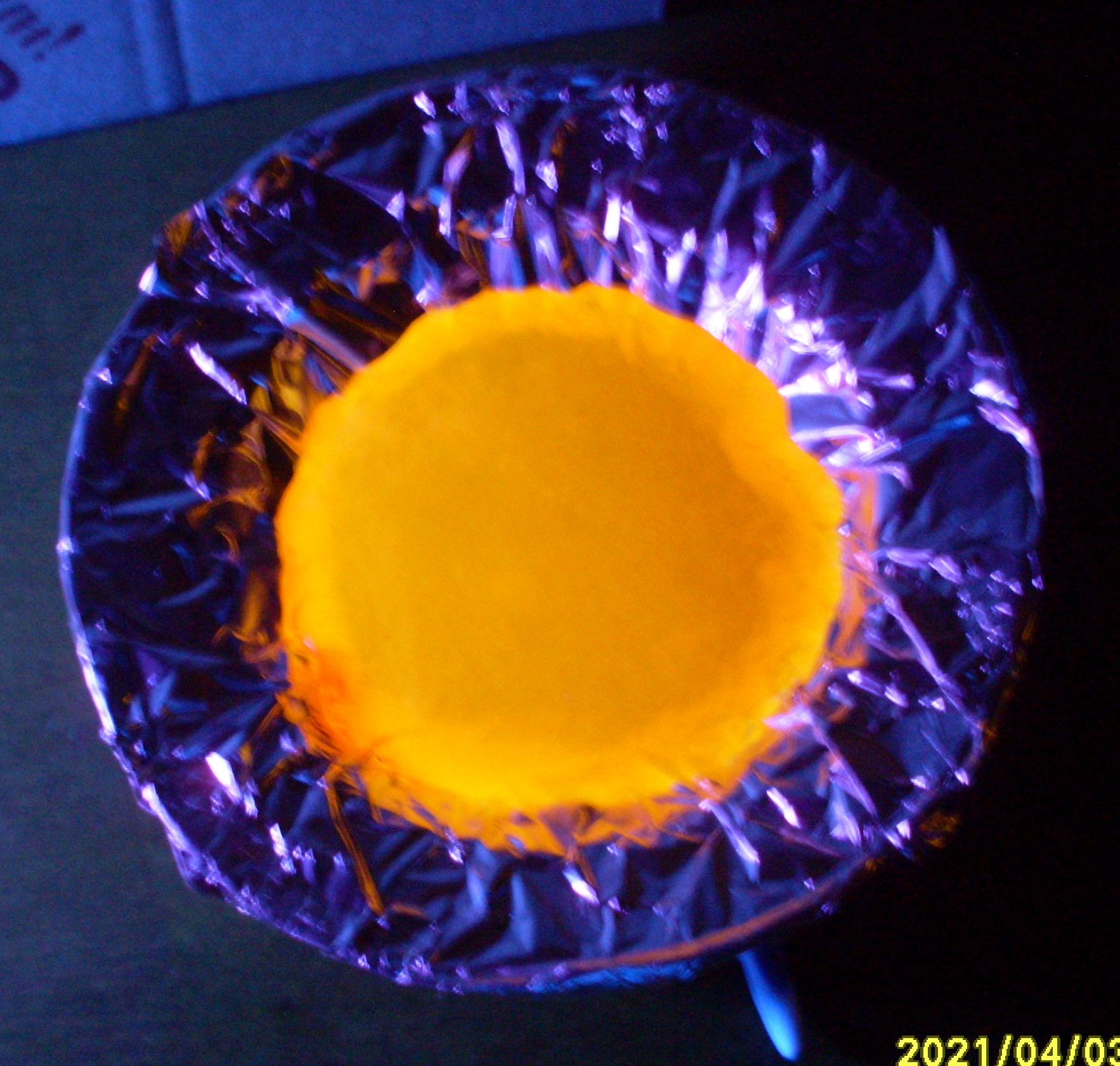

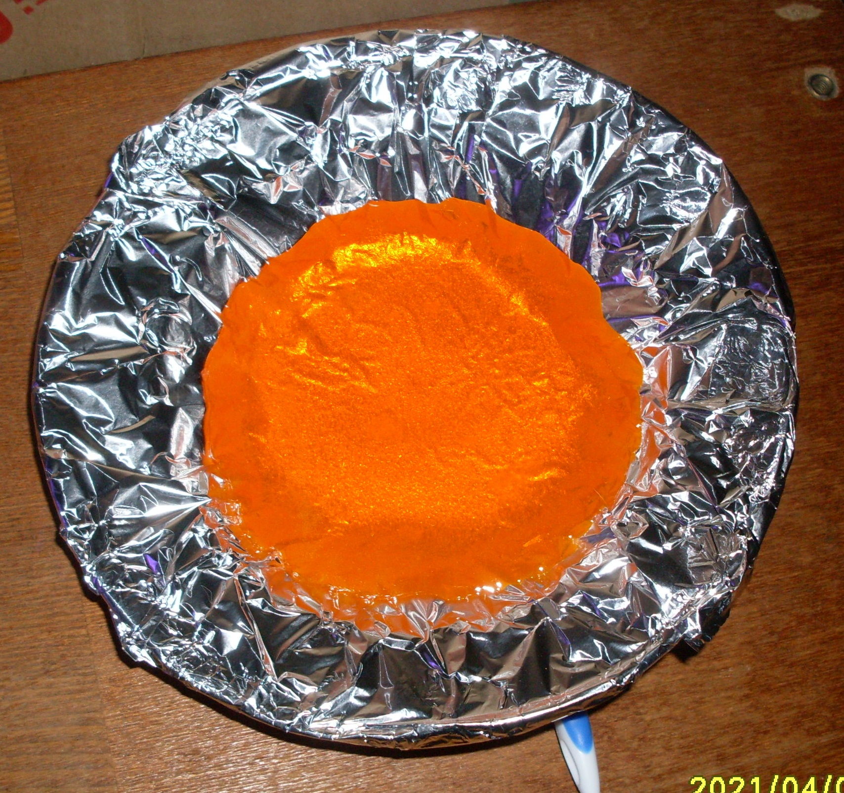

Светящийся густой сироп.
Используемые вещества:
• m(воды) = 16 г,
• m(сахара, 1) = 32 г,
• m(сахара, 2) = 46 г,
• m(сахара, 3) = 66 г, m1 + m2 + m3 = 32 + 46 + 66 = 144 г,
• m(лимонки) = 0.24 г,
• m(р-ра эозина, 1 %) = 2.88 г.
Порядок действий:
1) Добавляем первую порцию сахара к воде, и ставим на умеренный нагрев. Получается раствор, насыщенный при 20 °C.
2) Добавляем вторую порцию сахара (например, при 40 °C). Получается раствор, насыщенный при 100 °C.
3) Как только температура раствора достигнет 100 °C, добавляем третью порцию сахара. Получается 90 % раствор.
4) Как ещё раз температура достигает 100 °C, добавляем лимонку (нужно аккуратно попасть прямо в суспензию, и перемешать), и засекаем время примерно 30 мин.
5) Плавно доводим температуру до 115 °C, и растворяем сахар. Температуру при этом следует держать от 110 до 120 °C.
6) Как только раствор слегка пожелтеет (на это обычно уходит 30 мин), снимаем с плиты, и аккуратно по каплям (возможно вскипание капель!) при перемешивании вводим раствор эозина. Даже если сахар к этому моменту не весь растворился.
7) Разливаем в формочку!
Объём полученного леденца - примерно 100 мл. Использовал плоскодонную колбу на 250 мл. Нельзя, чтобы расплав стал коричневым, иначе свечение будет слабым. Перемешивал сахар в колбе чаще всего качением, вращением - реже. На всё про всё времени ушло полтора часа :) .

Получилось найти воспроизводимую методику. Сахар поделён на 3 части лишь для удобства растворения, чтобы раствор или суспензия была всегда подвижной. Попробую найти др. красители.

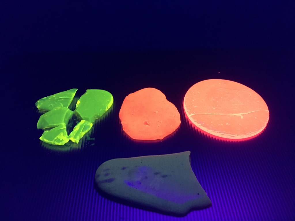

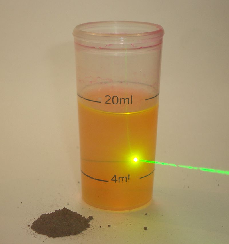

Люминофоры: сахароза и органический краситель / Phosphors: sucrose and organic dye
Люминофоры: сахароза и родамин - ч.5 / Phosphors: sucrose and rhodamine

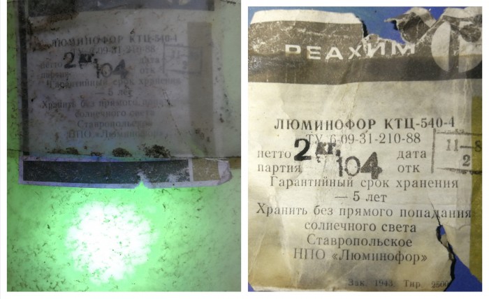

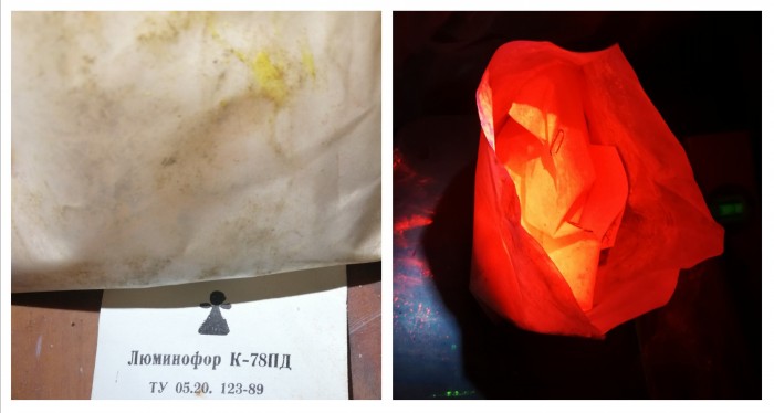

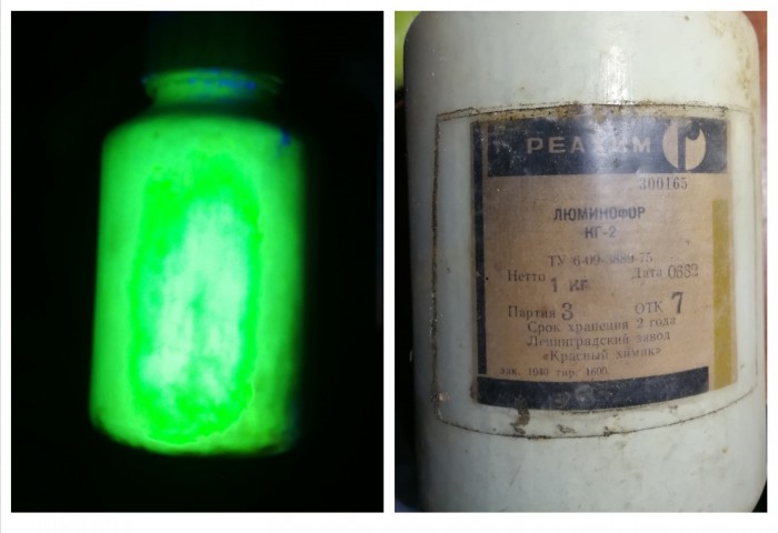

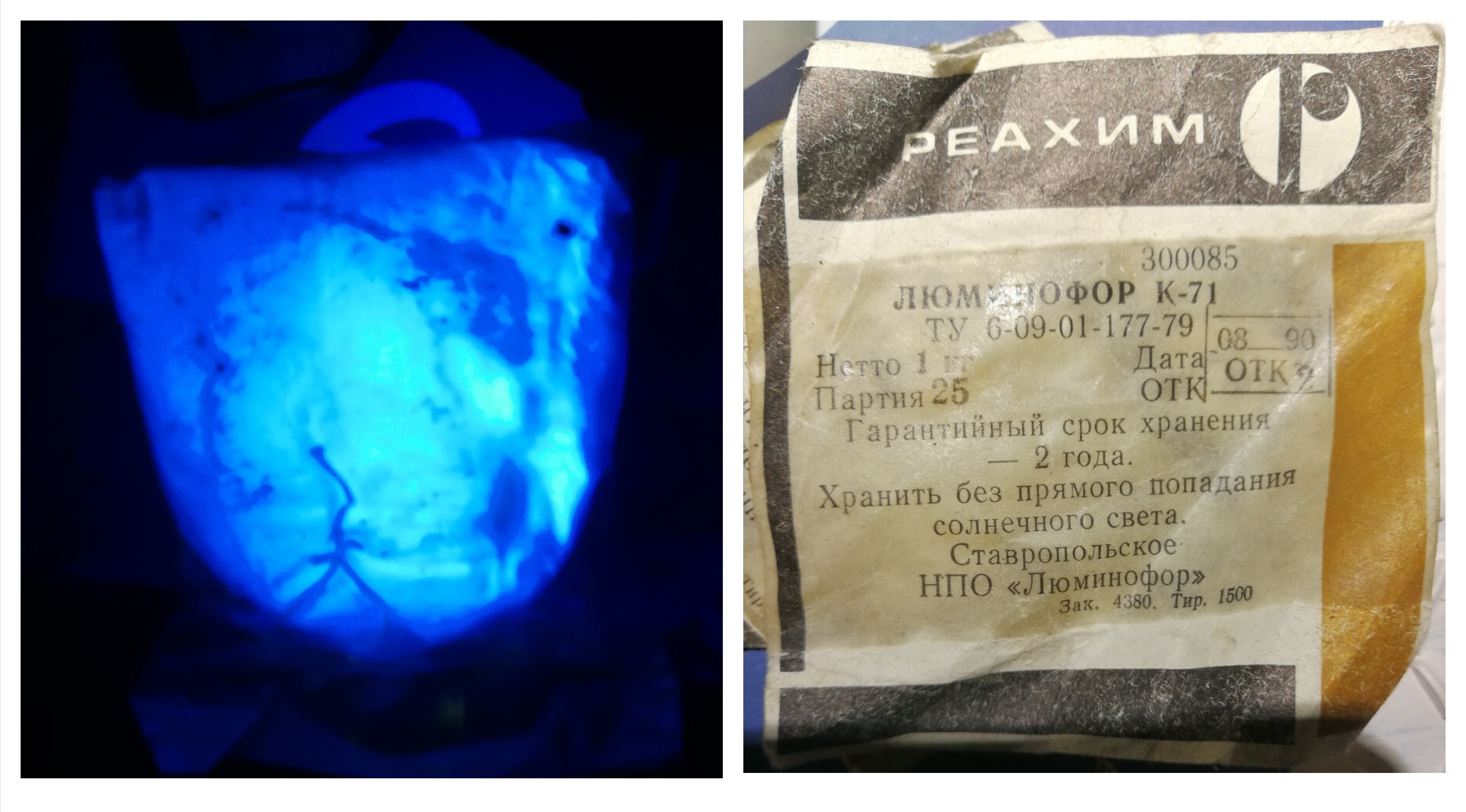

Всім привіт! Потрібна інформація по наступних люмінофорах:
К-71
КГ-2
КТЦ-540-1
К-78ПД
Я сеціалізувався в зовсім іншій області, і з люмінофорами діла ніколи не мав. В інтернеті найшов тільки згадки про те, що вони таки дійсно існують.
Прошу допомоги в пошуку інформації по них і по можливому їх застосуванню, наприклад чи можна їх досипати в епоксидку зі збереженням властивостей, чи їх можна в чомусь розчинити і чи вони сильно шкідливі.
Буду дуже вдячний за будь яку інформацію.

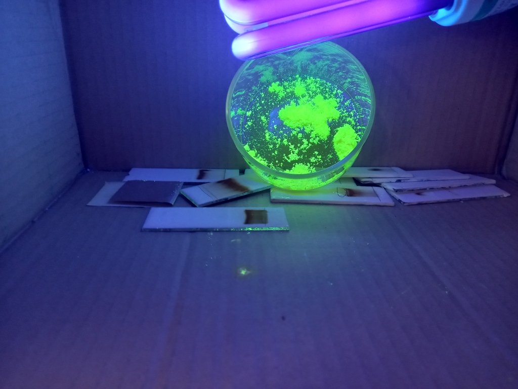

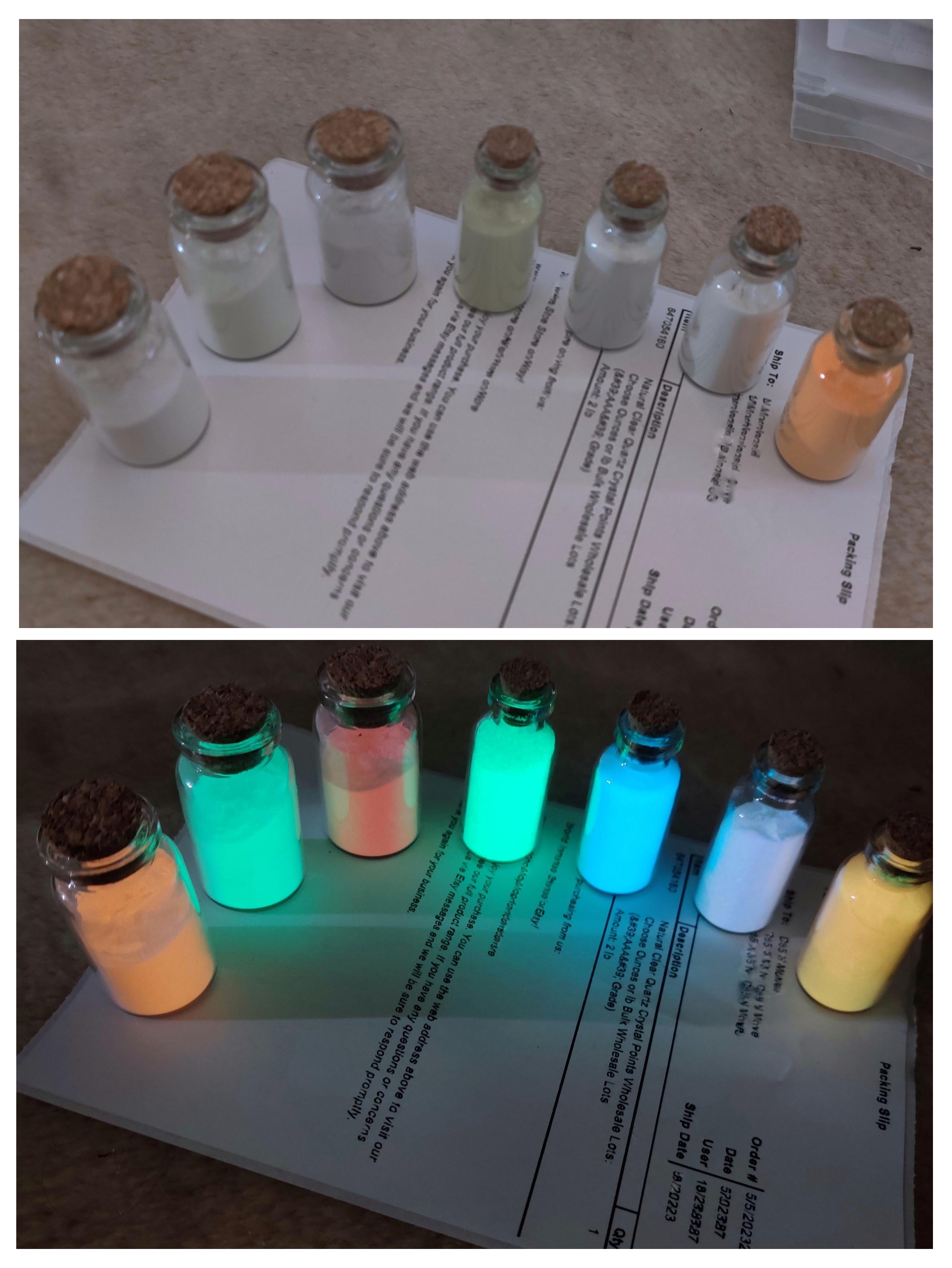

glow powder collection

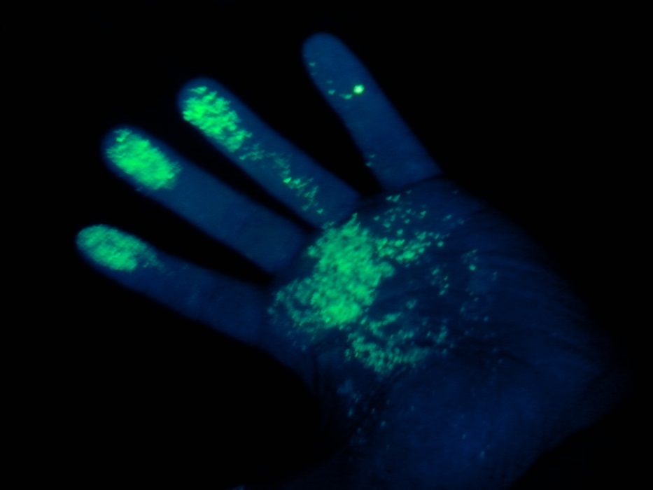

Synthesis of bis(salicylideneaniline)zinc (II) complex
Одержання біс-(саліциліденанілін)цинку (комплекс цинку з саліциліденаніліном)
http://chemistry-chemists.com/N3_2023/C ... -P6-1.html

akazukr давненько спрашивал про четыре люминофора производства Ставрополя. Итак:
КТЦ-540-4 (в вовсе не 540-1) это зеленый люминофор для цветного телевидения. Сульфид цинка и кадмия, активированный медью и алюминием. Размер частиц более 8 мкм.
К-71 это синий люминофор для электроннолучевых трубок с высокой разрешающей способностью. Сульфид цинка активированный серебром. Размер частиц 2-3 мкм.
Двух оставшихся люминофоров в моем каталоге нет.
