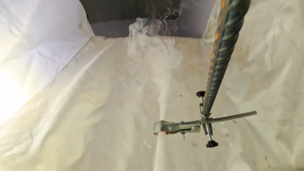

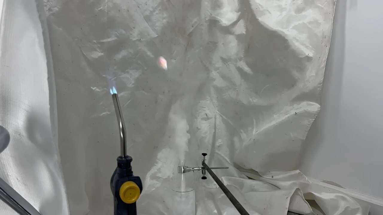

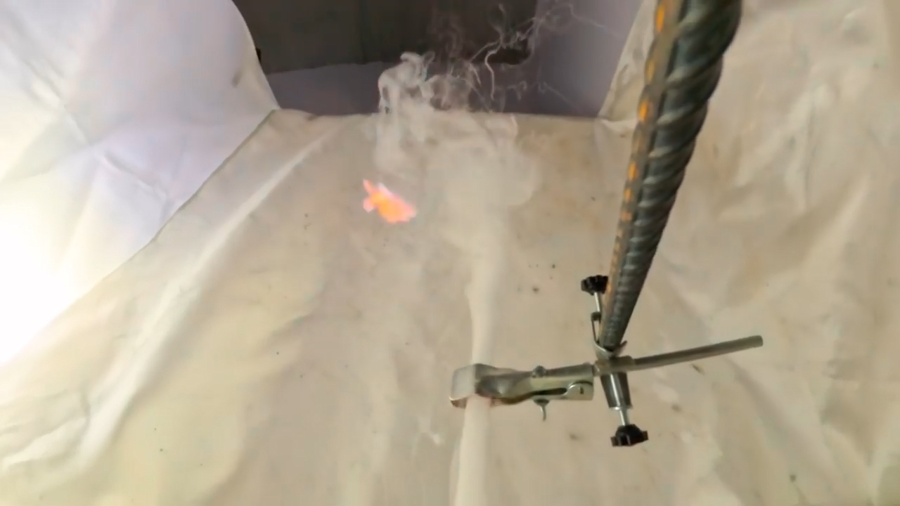

The Hidden Danger Inside Every Candle
Автор утверждает: если пробирку с перегретым парафином опустить в воду (дном вниз, не выливая), то образуется облако аэрозоля и пара, которое вспыхнет без постороннего источника огня. Пробирка визуально останется целой.
Но, если спросто вылить горячий парафин в воду, образуется белое облако, которое не воспламениться, если рядом нет открытого огня (а, если есть, - воспламенится).
Объяснение: пробирка от контакта с водой трескается, вода поступает внутрь, вскипает, образует аэрозоль парафина. Температура парафина в пробирке была выше его температуры вспышки - парафин не горел только потому, что контакт с воздухом был ограничен. Теперь из пробирки выстрелил горячий аэрозоль - прямо в воздух, поэтому он моментально вспыхнул.
Трещины на пробирке визуально почти не заметны (по крайней мере, во время некоторых экспериментов), но немного воды через них попадает. Этого количества достаточно, чтобы вызвать взрывное образование аэрозоля, но недостаточно, чтобы охладить парафин ниже температуры вспышки, такое охлаждение как раз происходит, если расплав просто вылить в воду.
P.S. Предупреждение: в ролике внутренняя реклама - ее можно просто промотать.

PostPosted: 30 Jan 2026 19:04
Объяснение интересное, но реальность , похоже, проще. Рядом стоит работающая горелка, и пары загораются от неё.

PostPosted: 30 Jan 2026 19:52
Мне кажется, уже на видео заметно, что пламя возникает около горелки и потом распространяется.
PostPosted: 30 Jan 2026 20:25
Posts: 67126
Попробовал расткадровку.
Горелка стоит где-то рядом с камерой, а пробирка с парафином - на конце длинной палки, направленной от камеры.
