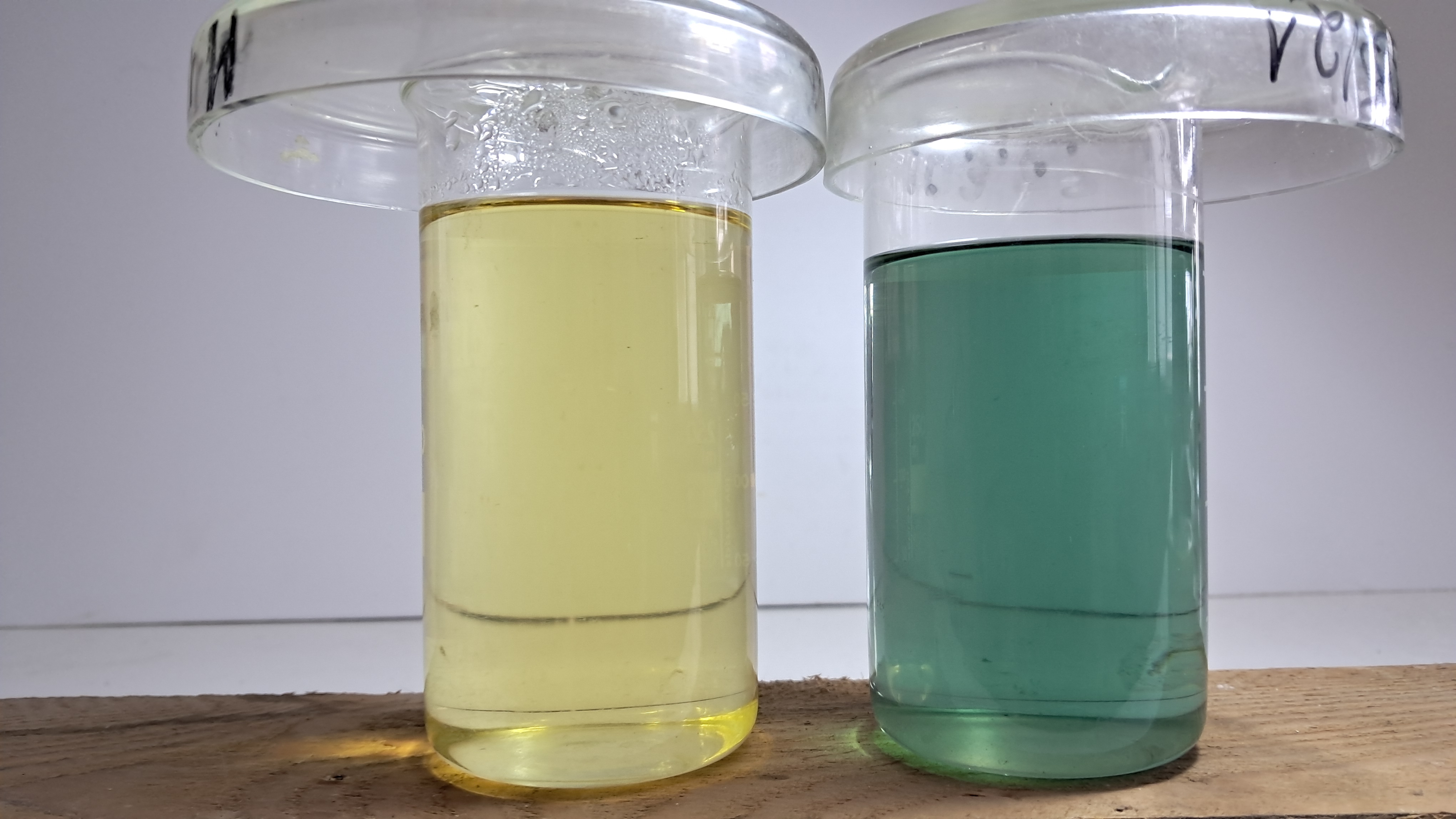

PostPosted: 03 Apr 2026 13:04
Posts: 67808
Как-то так:
... но вместо того, чтобы описать и делать дальше - куча организационной работы.
