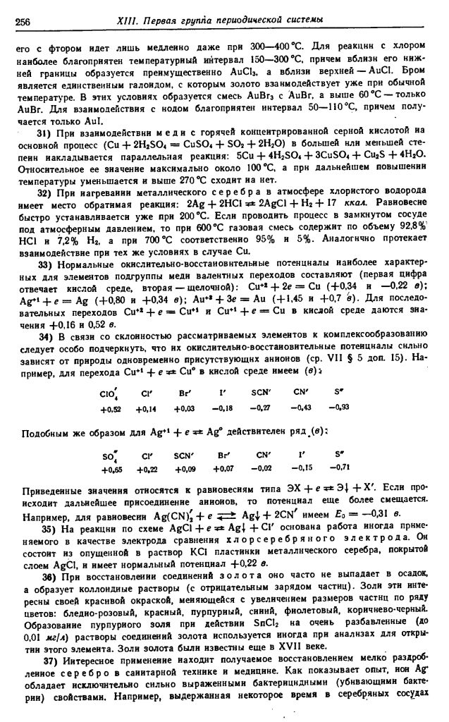

Растворение серебра в иодистоводородной кислоте - довольно известный факт. В каком-то источнике читал, что с серебром реагирует также бромистоводородная кислота (именно водный раствор, а не газообразный HBr). Даже в свое время в ответах к олимпиадным задачам это написал, но теперь никак не могу найти источник.
Единственное, что нашел - цитату из энциклопедического словаря Брокгауза и Ефрона
. Галоидоводородные кислоты разлагают С. с выделением водорода и образуют соответственные галоидные соединения С., хотя действие здесь неполное и быстро прекращается благодаря тому, что образующиеся вещества мало растворимы и покрывают поверхность С. слоем, который затрудняет дальнейший доступ кислоты к металлу.
http://www.wikiznanie.ru/ru-wz/index.ph ... 1%80%D0%BE
В книге Некрасова напрямую не сказано о возможности или невозможности этой реакции,
но даны потенциалы меди и серебра в кислой среде в присутствии некоторых анионов. Для серебра в бромистом водороде потенциал +0.07, но это стандартный потенциал: если увеличить концентрацию кислоты с 1 М до 10-15 М, реакция должна пойти.
Для меди в бромоводородной кислоте потенциал +0.03 и медь растворяется с выделением водорода.
К тому же избыток кислоты дает также анион, который понижает физическую растворимость галогенида (меди или серебра) или ведет к связыванию катиона металла в комплекс.
File comment: Потенциалы меди и серебра
