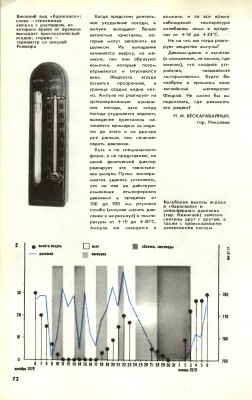

Штормгласс - это примерно как план Даллеса. "Не существует, но работает" (с).
В старой "Химии и жизни" в конце 70-х годов была серия статей - приду домой, постараюсь найти ссылки. И разные рецепты люди пробовали, и гипотезы, на что же это все-таки реагирует, тоже выдвигали.

PostPosted: 16 Sep 2010 06:43
