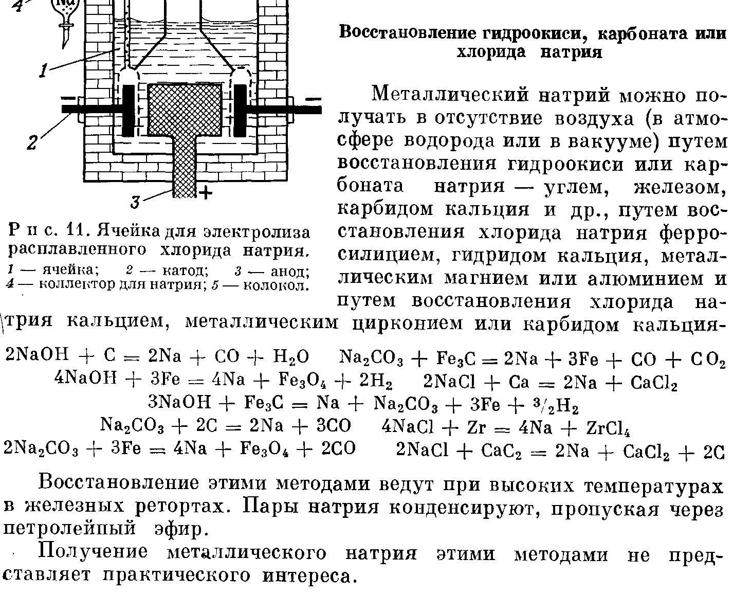

Пойдет ли восстановления хлорида натрия карбидом кальция и при каких условиях?
Да, вот вырезка из Рипана-Четяну Химия металлов
Температура не указана, но, наверное, выше 1000 С.
Проще, вероятно, алюмотермия.
 Post subject: Re: Получение металлического калия и натрия в домашних услов
PostPosted: 13 May 2011 16:46
Нашёл точные сведения о этой реакции в Алабышеве, стр 255-256. Там говорится что впервые провёл реакцию восстановления хлорида натрия карбидом кальция Нейман в 1900 г., в вакууме при 800 С. При инертной атмосфере и атмосферном давлении температура будет выше.
