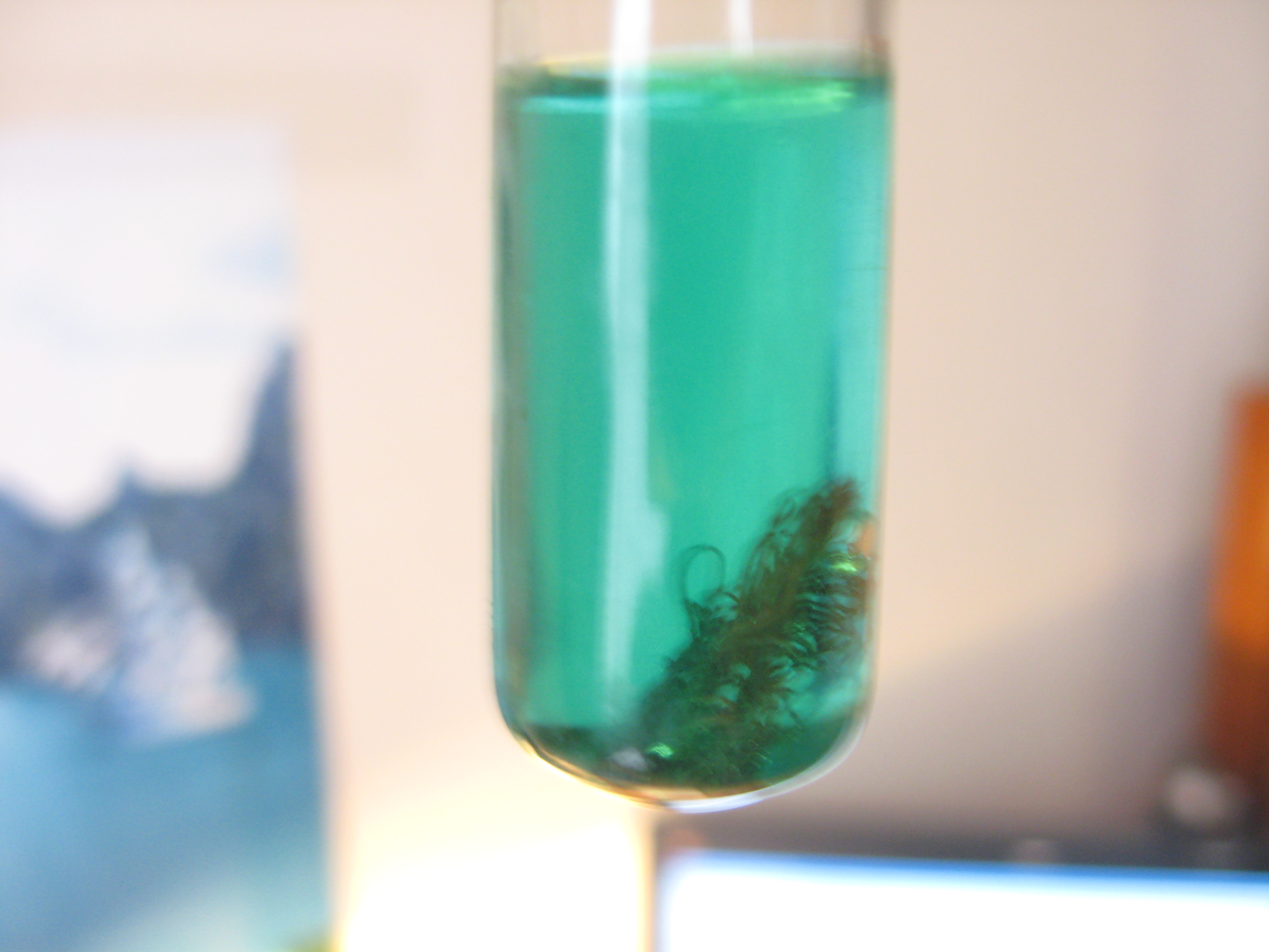

Сегодня провёл опыт: налил в пробирку азотки и бросил немного медной проволоки. Ничего не произошло. Медь была слегка окисленная. Когда подогрел кислоту по видимому оксидная плёнка растворилась и началось выделение газа которое не прекратилось даже после остывания. Раствор приобрёл сине-зелёный цвет. Однако бурой двуокиси азота так и не появилось. Почему?

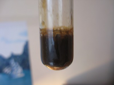

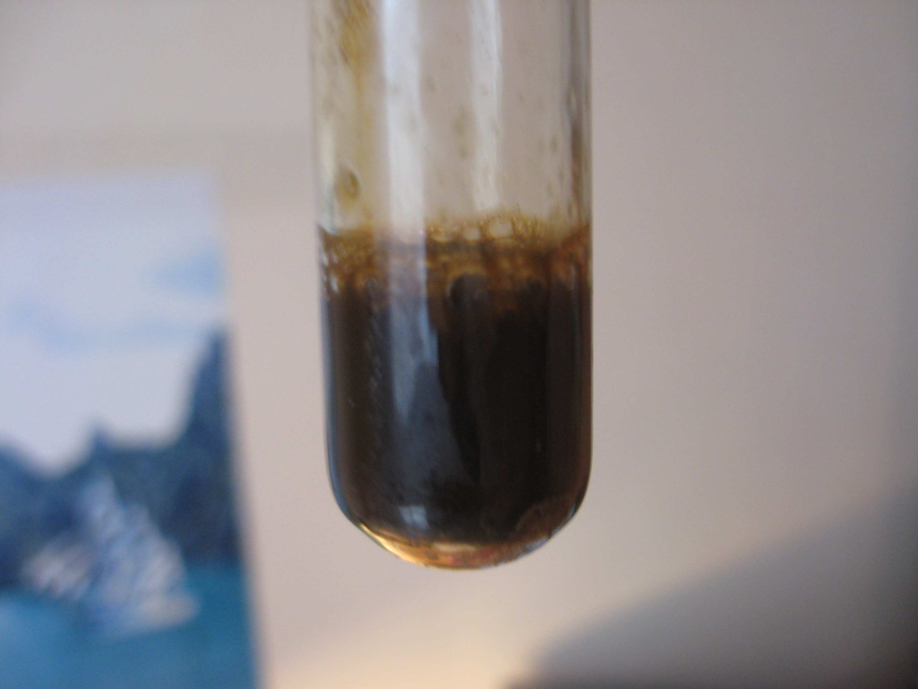

Провёл туже реакцию но с железом. Железный порошок за пору минут растворился, но , опять таки бурого газа не было. раствор стал тёмно-бурым.

А это точно азотная кислота? Если да, то тогда она очень уж разбавленная, и восстановление идет до закиси азота, азота или даже возможно до аммиака (иона аммония). В случае с железом это вполне вероятно, но вот с медью очень сомнительно. Насколько помню азотка даже 5-10% уже довольно бурно начинает растворять медь с выделением окиси/двуокиси азота. Или в азотке дрянь какая нибудь намешана

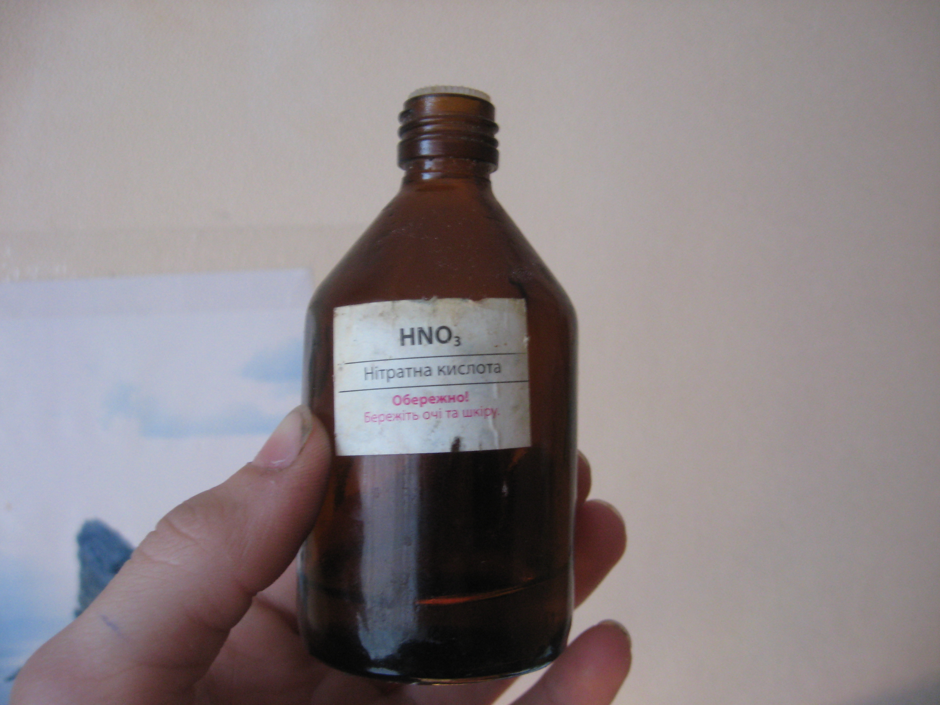

Сбросил фотки. Может быть это вам поможет?
 Post subject: Re: Юный химик
PostPosted: 18 Mar 2011 15:52
Вот моя азотка.

Posts: 69198
Скорее всего азотная кислота довольно разбавленная. Концентрированная кислота реагирует с медью довольно бурно (в видеоархиве есть ролики).

В случае разбавленной кислоты выделяется NO, концентрированной - бурый NO2 (впрочем NO легко окисляется до NO2).
В случае железа и разбавленной кислоты образуется нитрат аммония.
Нитрат меди используют в неорганическом синтезе, для приготовления катализаторов. Возможно, ним травят какую-то живность (грибки, насекомые и т.п.)
