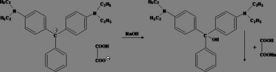

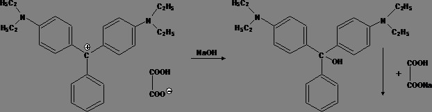

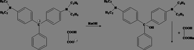

Лимнантес wrote:
Например, что еще можно сделать используя зеленку?
Зеленка с кислотами оранжевеет, со щелочами выпадает в осадок, с окислителями обесцвечивается. Тут моя фантазия заканчивается. :(

O'Bu wrote:
а что за осадок со щелочью? нерастворимая соль?
 Post subject: Re: Опыты для дошкольников и младших школьников
PostPosted: 02 Nov 2011 13:37
Слабое основание. "Гидроксид зеленки".
