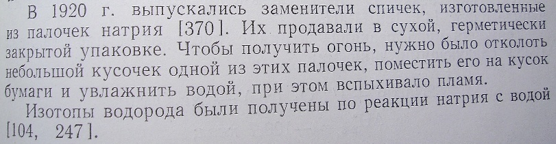

Интересный факт из великолепной книги Ситтиг М., Натрий, его производство, свойства и применение, пер. с англ., М., 1961. Полистал её сегодня в областной библиотеке. Очень жаль, что её нет в электронном виде.
Спички, конечно супер :)
Честно говоря, никогда даже не слышал про такие спички. Жаль, что книги нет в электронном виде.

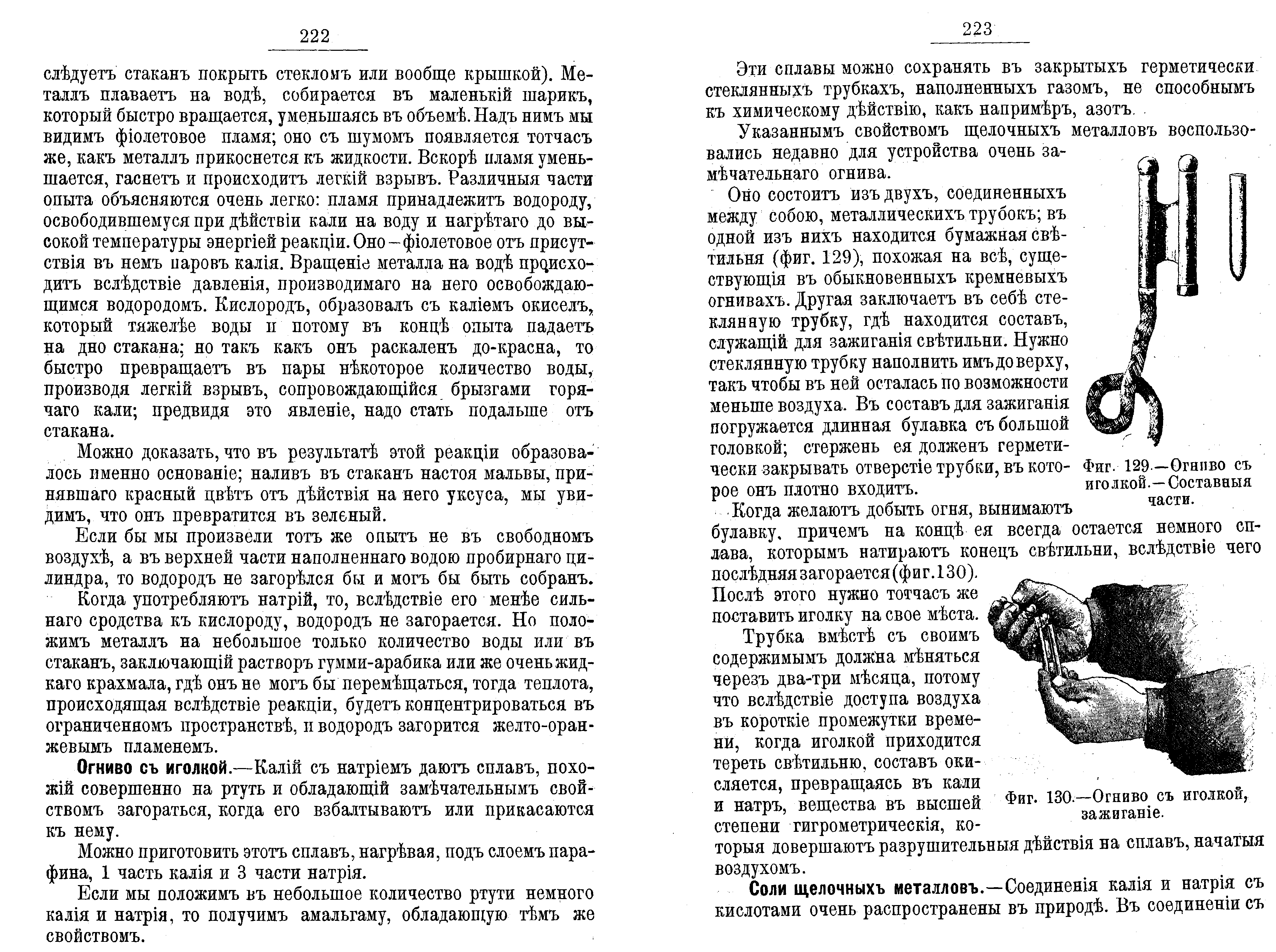

Всё таки калий интереснее, натрий при окислении не загорается. На свойстве калий-натриевого сплава воспламеняться при окислении в тонком слое на бумаге было основано весьма оригинальное огниво. Вот как его описывает Фэдо:

Иван Николаевич, современная литература намного скучнее и схематичнее, однако! :)
Это я про огниво.
PostPosted: 08 May 2011 23:39
Многие дореволюционные книги (в т.ч. научно-популярные) в отличие от современных написаны живописным языком, несколько наивны, трогательны и прекрасны. В этом их особая прелесть, несмотря на устаревание они содержат очень любопытную информацию.
