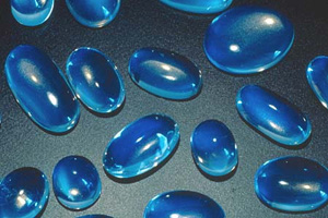

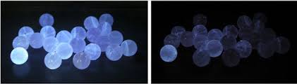

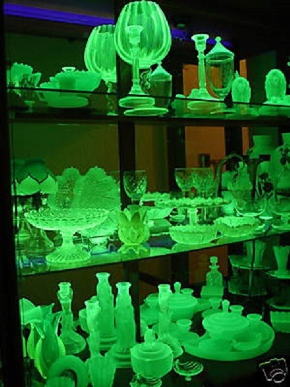

Недавно отдыхал в Египте,побывал на фабрике алебастра(алебастр,который не сульфат кальция,а который карбонат(разновидности кальцита),они его называют алебастром),среди всех изделий,которые демонстрировали местные мастера,больше всего бросились в глаза эти https://www.google.com.ua/search?q=%D0% ... B800%3B600 Эти зеленые статуэтки по утверждению этих мастеров являются лунным камнем,и имеют примечательное свойство светиться в темноте зеленым светом,что они также демонстрировали. Я было подумал,что эти изделия из уранового стекла,но для стекла они слишком легкие. Дозиметр тоже не показал ничего необычного.Да и светились они хорошо только после пребывания(на протяжении некоторого времени)на дневном свету(фотолюминесценция). Погуглив о лунном камне,нашел лишь то,что это минерал-алюмосиликат класса полевых шпатов,смотрел фотографии этого минерала,но не нашел и близко похожего цветогого оттенка.Только лишь мааленькая ремарка в википедии о слабой синей люминесценции последнего. Есть ли какие-то догадки что это?
 Post subject: Re: Люминофоры
PostPosted: 14 Jan 2015 17:47

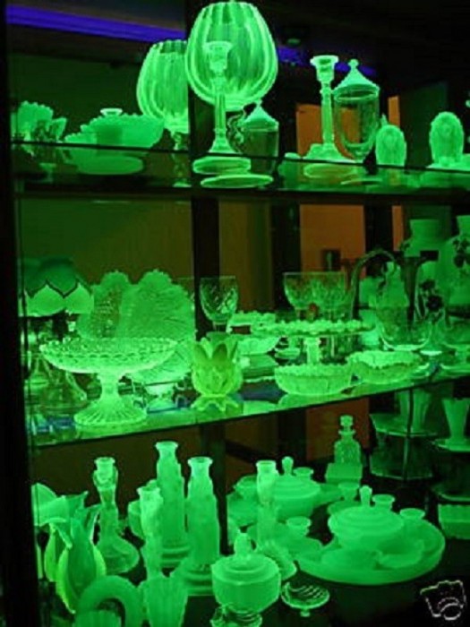

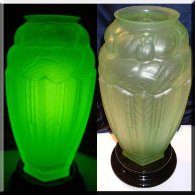

Химик, на указанной вами фотке ну никак не "лунный камень"!
Лунный камень относится к полудрагоценным камням и штамповать из них такие поделки......... :be:
да и флуоресценция у них вот такая (ДВ-УФ/КВ-УФ)
Более вероятно, что это статуэтки из простого уранового стекла - и матовые, и свечения такое же яркое
Продавцы - что с них взять! :bm:
UPD: вот ещё один турист столкнулся с этими "лунными камнями", как оказалось - гипс с фосфором(?). Не знаю, что она имела ввиду, возможно не так поняла перевод.

Читайте внимательнее пост!!! Говорю же: они слишком легкие для изделий из стекла таких размеров,да и дозиметр должен реагировать на них. Ночью они не светятся вовсе,определенно потому как теряют энергию за время заката. Согласитесь,урановое стекло ведет себя несколько иначе. Но все же я не стану опровергать этого,ведь статкэтка виглядит действительно литой. Да и редко я стеклянные изделия в руках держал. Так,что могу ошибаться,но все же на счет дозиметра - удивляет...
PostPosted: 14 Jan 2015 18:18
Я внимательно читаю, что пишут :)
Урановое стекло для художественных изделий, например Davidson's Pearline glass, имеет плотность от 2.49 до 2.57 г/см3 и конц. урана в 0.22-1.36%
http://www.glassassociation.org.uk/site ... rticle.pdf
А радиоактивность характерна для добавок урана как минерала (тогда "фонят" продукты его распада), если же применяют химически чистый уран (что более вероятно), то там наблюдается только очень слабая активность альфа-излучения.

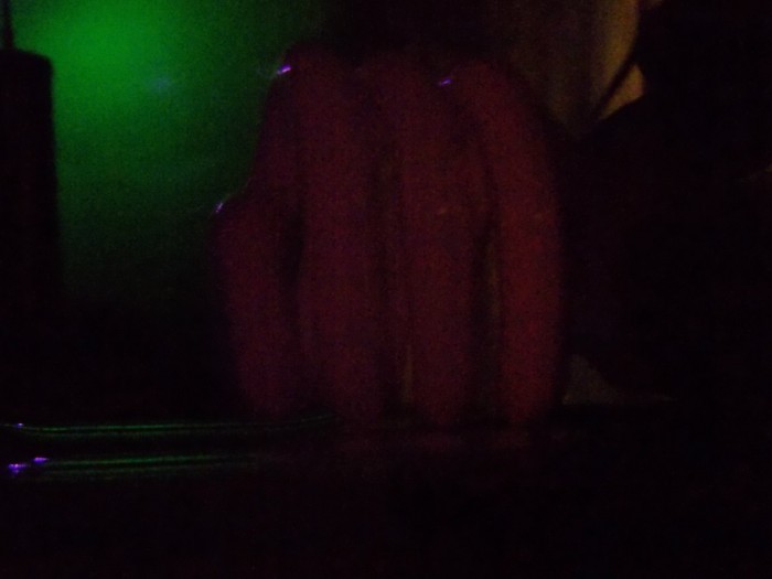

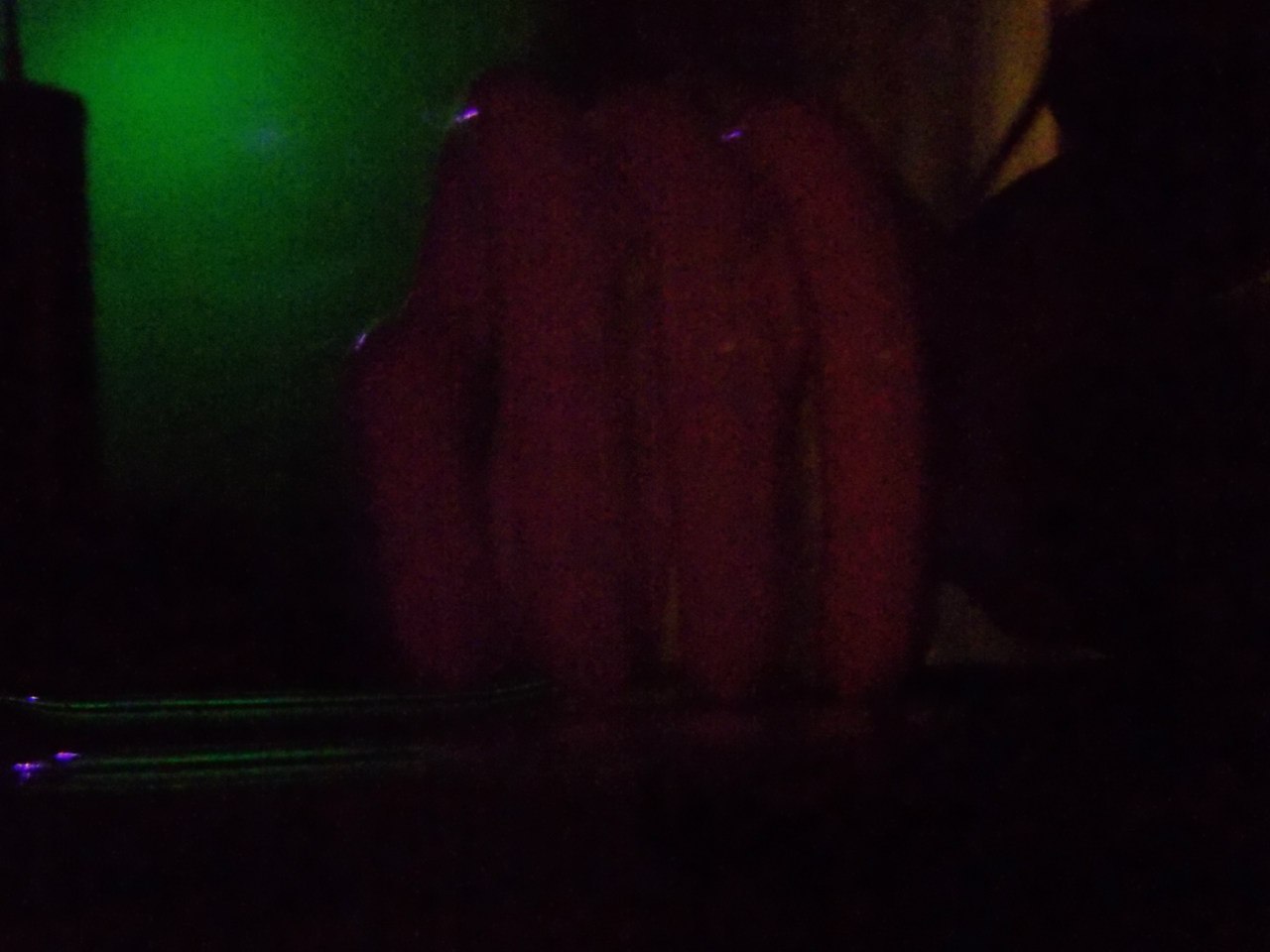

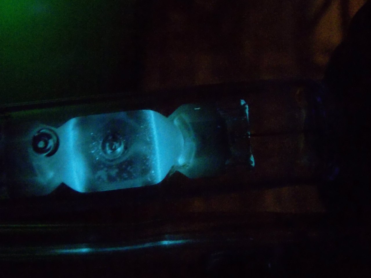

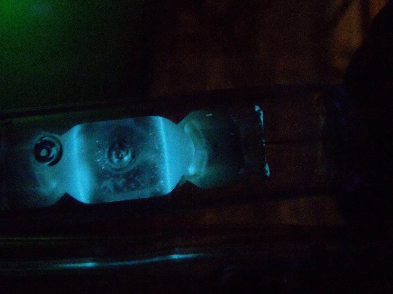

Кажется я еще не выкладывал.
Послесвечение люминофора люменисцентной лампы и чего то там в металлогалогенной.
Интересно,что может "светиться" в металлогалогенной? Иод,что ли? Почему иод? - Вроде его юзают в такого типа лампах.
PostPosted: 21 Jan 2015 15:01
Joined: 07 Jan 2012 10:14
Posts: 373
Кажется там люминофор, который переизлучает уф в видимый спектр, но, ксеноновая лампа из набора автоксенона после продолжительной работы тоже имеет послесвечение. Светится внешняя колба.
PostPosted: 21 Jan 2015 16:15
Йодиды щелочных металлов активированные тяжелыми металлами применяют как сцинтиллятор в гамма-дозиметрии. Вполне возможно, что при длительной работе галогенки, йод в ней взаимодействует с Na/K из стекла, а пары металла электрода активируют эти соли. Вот вам и люминофор!

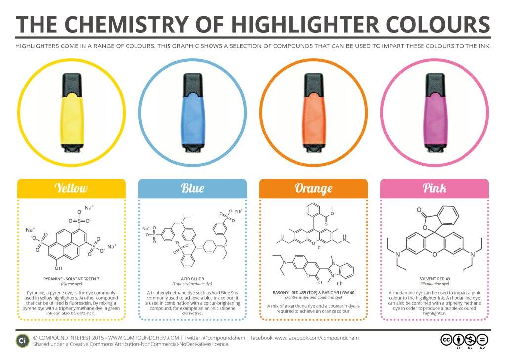

типичные формулы красителей флуоресцентных маркеров
PostPosted: 26 Jan 2015 17:20
Joined: 06 Nov 2010 13:22
Posts: 397
Разве желтый - пиранин,а не флуоресцеин? Как-то больно много роликов о том,как добыть последний из желтых маркеров.
