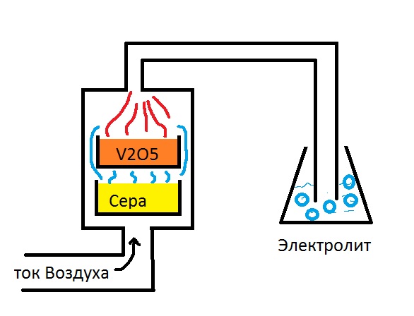

А чисто теоретический интерес такой опыт имеет? Я когда-то получал серную, пропусканием через пергидроль сернистый газ, полученный сжиганием серы.
Когда то для получения серной кислоты и олеума хотел собрать такой агрегат
 Post subject: Re: Получение кислот в домашних условиях
PostPosted: 31 Jan 2012 18:31
Posts: 69207
Неблагодарное дело: контактный способ получения серной кислоты хорош только для промышленности, но не для лаборатории
PostPosted: 31 Jan 2012 20:58
Joined: 12 Nov 2011 20:42
Posts: 563
Согласен, но установку можно минимизировать до безобразия подача воздуха от компрессора для аквариума горящая сера сама подогревает катализатор, к тому же куда то надо девать пол кило оксида ванадия и мешок серы :)
