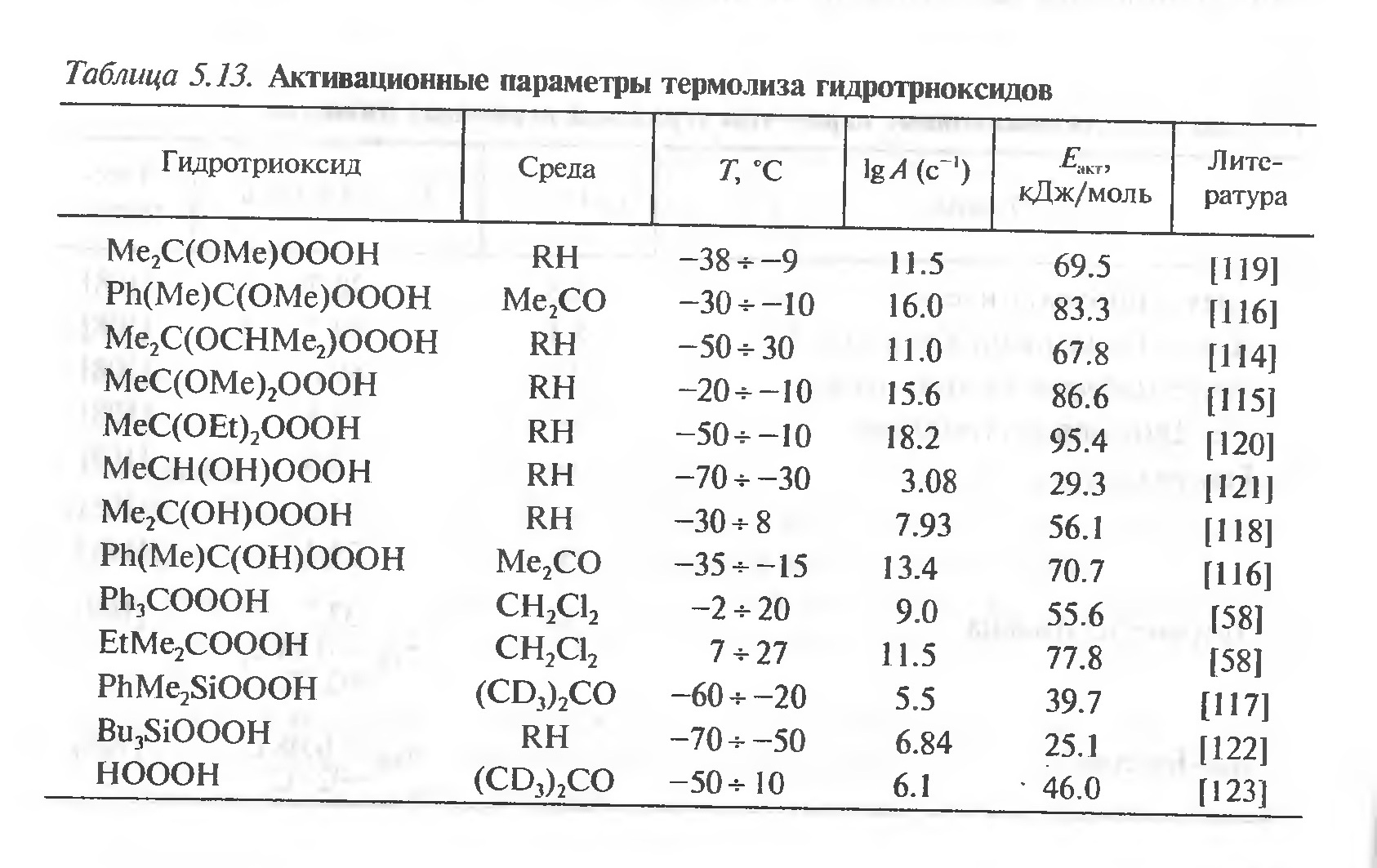

Все гидротриоксиды - термически нестабильные вещества. Их распад начинается уже при температурах порядка -30oC и протекает по радикальному механизму с разрывом O-O связи. Разложение сопровождается выделением синглетного кислорода.
https://ru.wikipedia.org/wiki/%D0%93%D0%B8%D0%B4%D1%80%D0%BE%D1%82%D1%80%D0%B8%D0%BE%D0%BA%D1%81%D0%B8%D0%B4%D1%8B
Интересно, есть гидротриоксиды, которые можно получить при -20*С?
При полимеризации содержащихся в чае танинов с формальдегидом, в присутствии перекиси водорода и карбоната калия выделяется оранжевое свечение, обусловленное синглетным кислородом.
 Post subject: Re: Химическое свечение
PostPosted: 17 Sep 2014 22:08
Если проводить разложение в среде алифатической хлорорганики, то люминесцировать, помимо синглетного кислорода, будет и образующийся фосген (в ИК-диапазоне).
