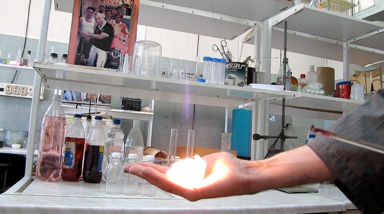

Воспламенение ваты на ладони
http://chemistry-chemists.com/N5_2012/U ... -U4-1.html

PostPosted: 10 Oct 2012 21:56
оффтоп
Современная лаборатория. Вот только столы почему-то пустые. Неужели это все просто для красоты?
 Post subject: Re: Демонстрационные опыты по химии
PostPosted: 10 Oct 2012 23:41
Posts: 69201
upsidesium wrote:
оффтоп
Вытяжки, столы, муфель и сушильный шкаф - по сути все, что там есть. Остальное (даже технические весы или рН-метр) - а зачем оно вам?

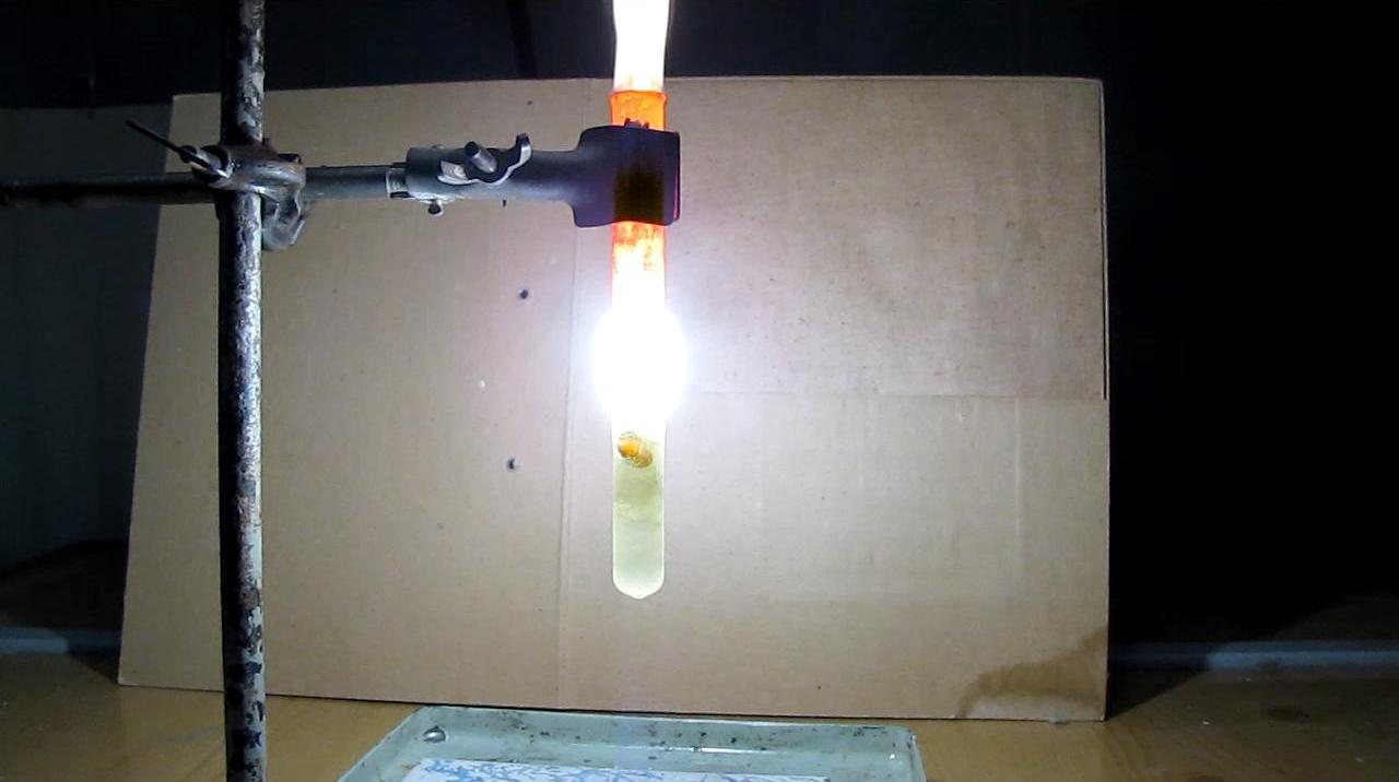

Горение угля и серы в расплаве калиевой селитры
http://chemistry-chemists.com/N5_2012/U ... -U5-1.html

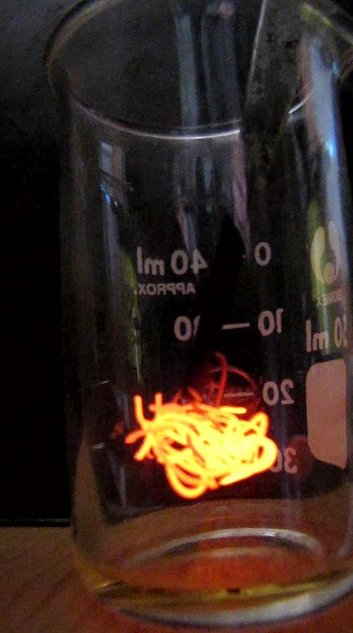

Posts: 69201
Каталитическое горение ацетона на медной проволоке
http://chemistry-chemists.com/N5_2012/U ... -U1-1.html
