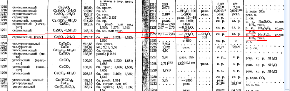

Минуточку: гипс в кислотах растворим, получается, по видимому, бисульфат кальция. Это даже отображено в справочнике химика. Даже если бы получили. осажденный гипс, это такая каша, что что то отфильтровать не представляется возможным.

Да там азеотроп азотки надо отгонять, иначе от примесей сульфат-иона и кальция не избавиться. И я бы ортофосфорную брал, а не серную: фосфат кальция гораздо менее растворим, чем гипс. Хотя тоже... с фокусами.
Но отгонять в любом случае однозначно.
 Post subject: Re: Получение кислот в домашних условиях
PostPosted: 10 Nov 2016 22:46
Posts: 69207
Фосфат кальция хорошо растворим - дигидро-. А в сильнокислой среде будем именно дигидрофосфат.
Гипс в этих условиях все-таки выпадет, но да: куча кальция и сульфата будет в растворе.

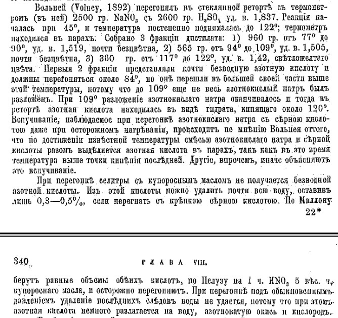

По получению азотки встретилась интересная информация в Технической химии Любавина.
Вот пример:
Рекомендую интересующимся, полистать эти книги. Очень интересные факты - подробнейше описаны свойства веществ, история, описание старинных производств и пр. Разумеется некоторая часть сведений устарела, но многое пригодится практикам.
