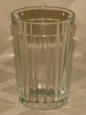

Posts: 69138
Банка просто не выдержала резкого нагрева. Когда в ходу были граненные стеклянные стаканы, такое случалось часто: наливаешь чай, а стакан раскалывается на две части. Чаще, правда, стаканы просто трескались.
File comment: граненный стакан

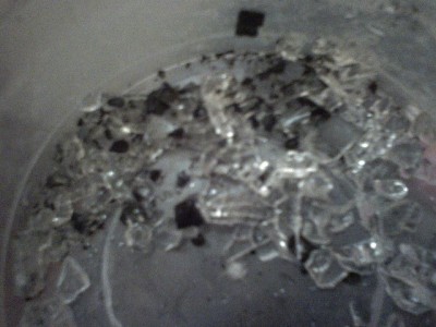

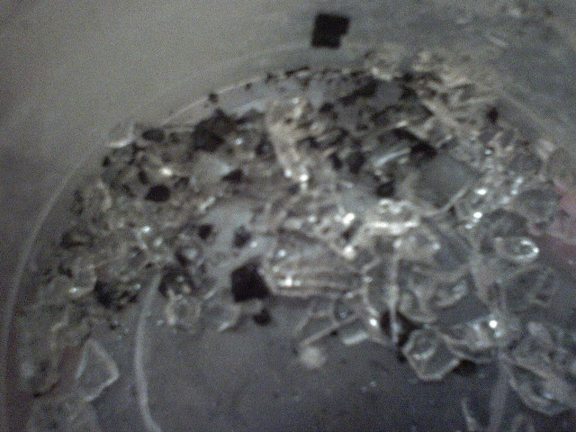

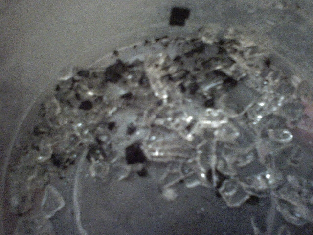

PostPosted: 21 Jul 2010 15:57
Гы, я вот недавно сдуру в гранёном стакане электролиз затеял, вскоре на месте стакана нашёл вот это:
Осколки не более сантиметра. Наверное, электроды соприкоснулись и получился локальный разогрев стекла, другие объяснения не придумываются. :be:
