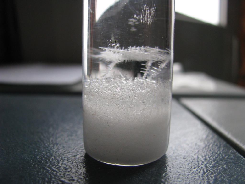

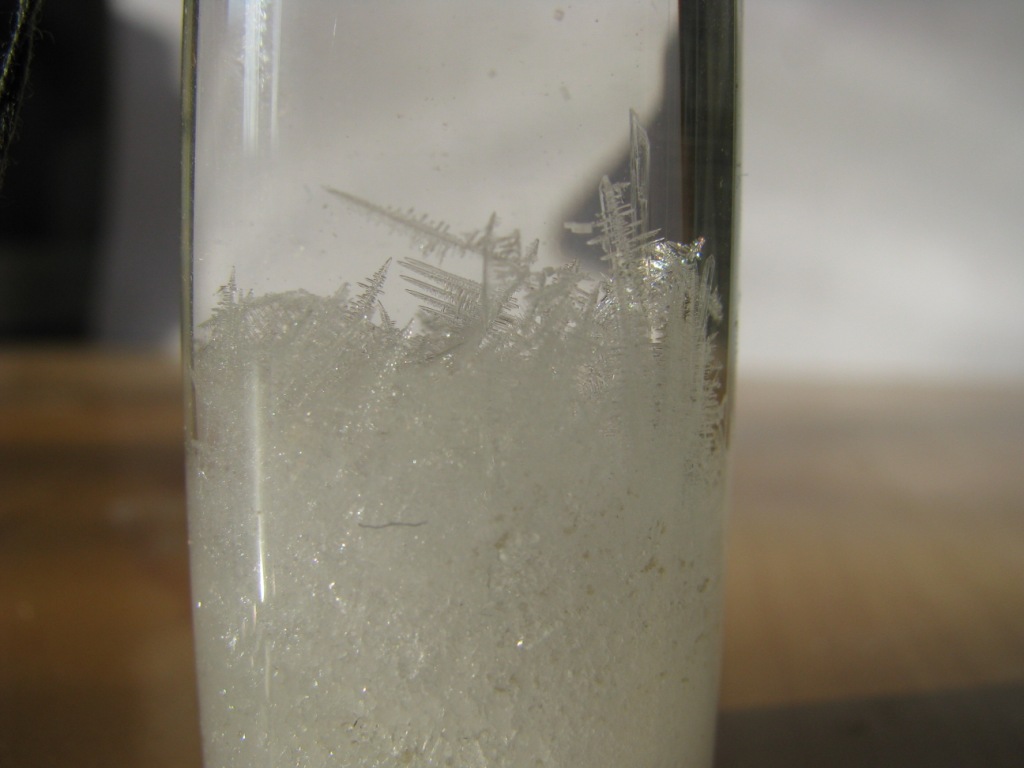

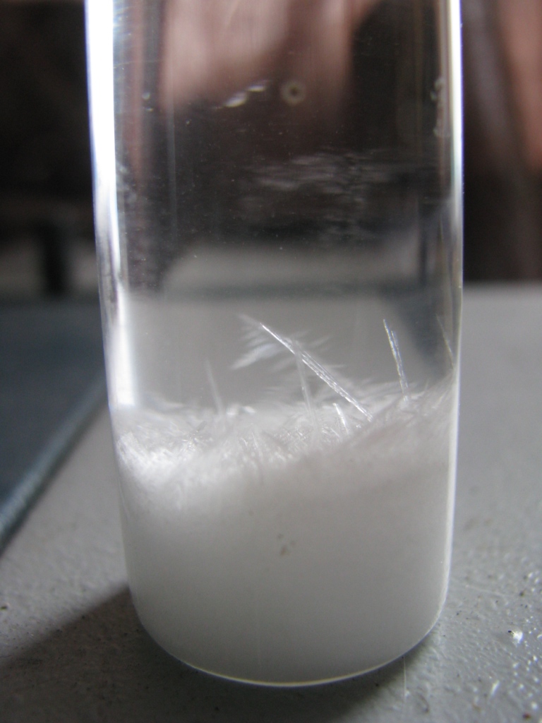

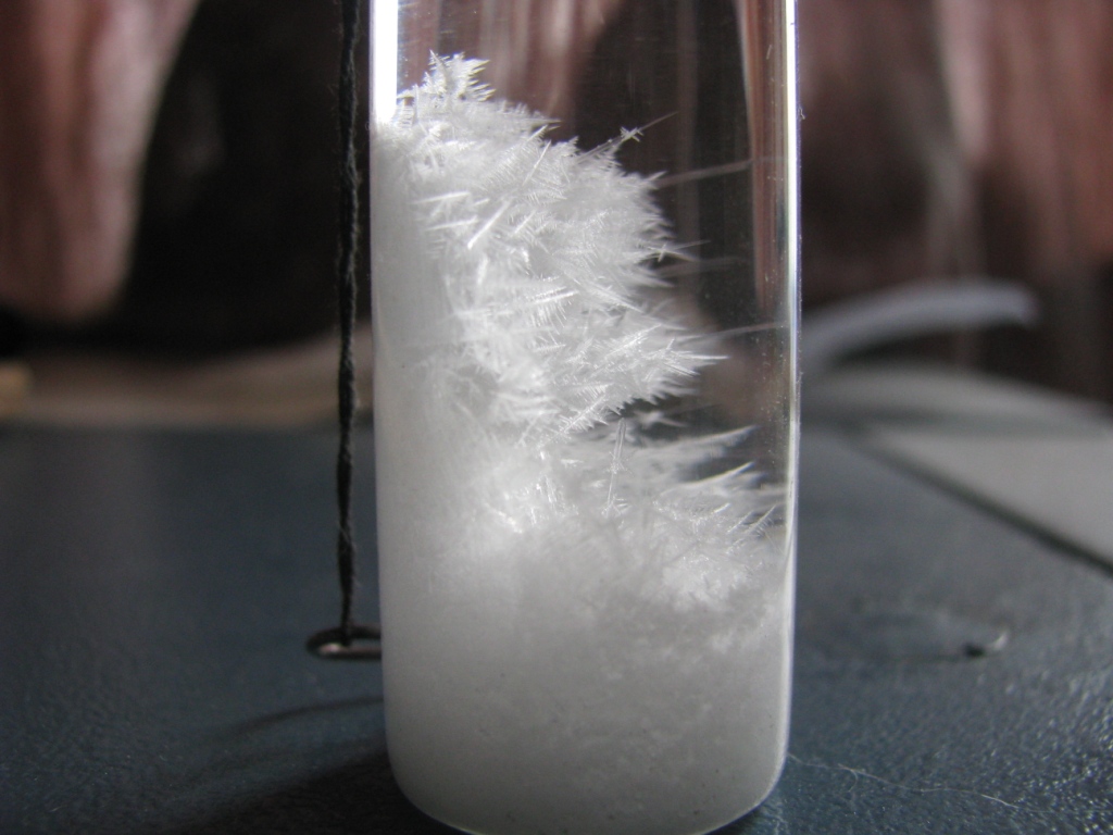

Недавно прочитал о такой интересной вещи как штормгласс. Кто нибудь пробовал его делать? Как его сделать лучше? Можно ли вместо камфоры использовать камфорный спирт, или лучше выпарить его?
 Post subject: Re: Юный химик
PostPosted: 20 Feb 2012 23:30
Posts: 69212
Нужна твердая камфора. Выпаривать не выйдет - камфора тоже летучая. Камфора оседает при добавлению к камфорному спирту воды, но во-первых она образует коллоид, во-вторых, в спирте ее не так и много.
Насчет самого штормгласса - Саша сделал. По моим наблюдениям эта штука реагировала на температуру в комнате, но никак не на погоду. Лично я в то, что штормгласс работает не верю. Показания штормгласса когда-то принимали как аргумент в суде, еще нечего не означает.
File comment: штормгласс
PostPosted: 20 Feb 2012 23:36
Спасибо, имеется аптека с производственным отделом, камфора должна быть. Попробую сделать. Я тоже не верю в то что он работает, но как красивая игрушка думаю будет весьма неплохо. Вы не помните пропорции?
PostPosted: 20 Feb 2012 23:44
Posts: 69212
Посмотрите на сайте Дмитрия:
http://himiklab.org.ua/stormglass.shtml
(правда, я не разделяю его оптимизма относительно работоспособности штормгласса).
PostPosted: 20 Feb 2012 23:46
Спасибо. Буду действовать по принципу попытка - не пытка. Нашатырь и селитру надо перекристаллизовать?
P.S. Что получится если использовать пробирку (V~20 мл).
PostPosted: 20 Feb 2012 23:48
Posts: 69212
Думаю, нет: вряд ли во времена массового распространения штормгласса брали особо чистые вещества.
Думаю, это не имеет большого значения: главное, чтобы она была как следует закрыта.
