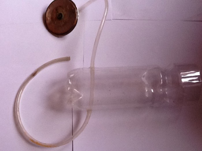

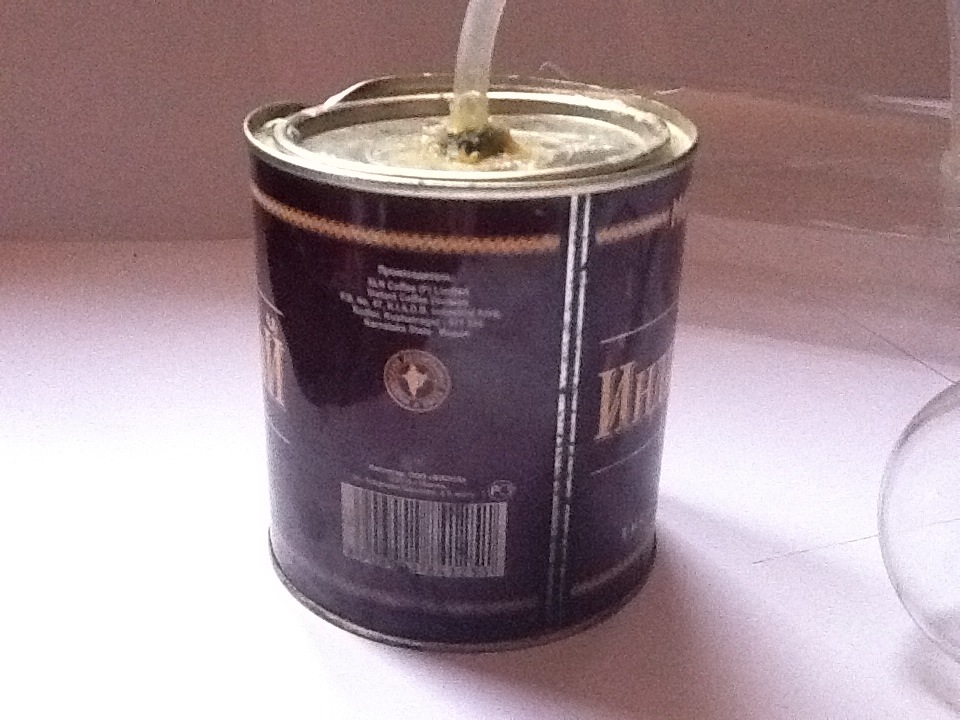

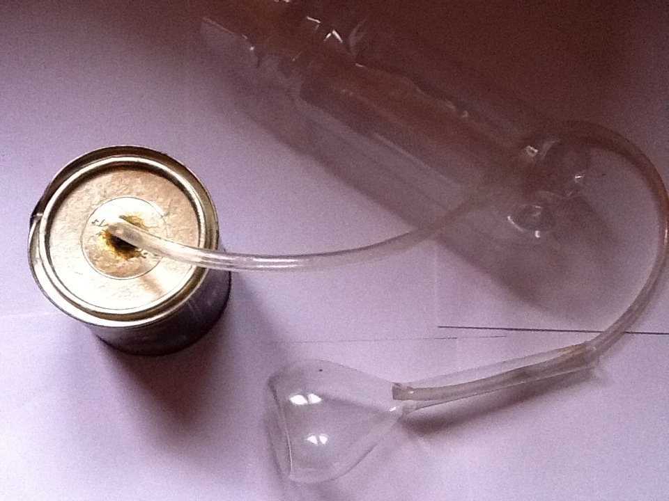

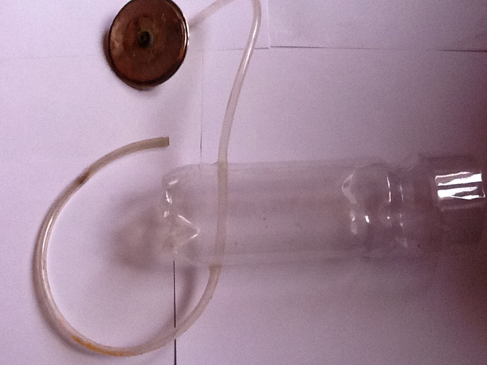

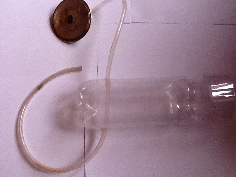

Перегонять водку для спиртовки это бесконечно дорого. Лучше собрать простейший самогонный аппарат и делать спирт из браги (как сделать брагу читайте тут - http://www.homedistiller.ru/prigotovlen ... sahara.htm). Вот сам самогонный аппарат (фото) это железная банка из под кофе, с герметичной железной крышкой, из крышки идет резиновая трубка, в центре трубки "холодильник" в эту бутылку без горла заливается вода со снегом (или льдом), но этого холодильника не достаточно, поэтому колбу куда летят пары приходится держать в ведре со льдом. После первой перегонки браги получается самогон концентрацией примерно 50% после второй уже значительно выше (главное не пропустить тот момент, когда начнет перегонятся уже не горящая на воздухе жидкость). Вот что мы получаем после двух перегонок.

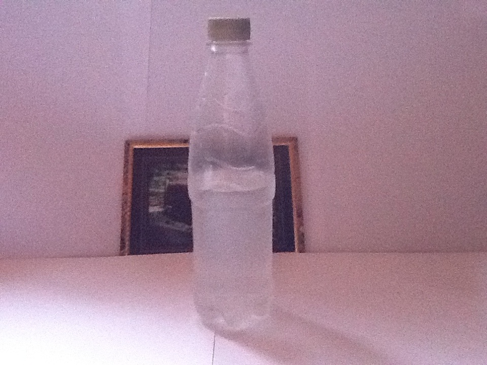

Потом после двух перегонок я полученный самогон мешаю с ацетоном (1 к 1 по объему), и заправляю спиртовку когда получаю флуоресцеин (там надо греть около часа, а для остальных опытов продолжаю использовать спирт (эти опыты провожу не часто и спирта на них уходит не много. Кстати, первые несколько миллилитров при перегонке браги пахнут ацетоном (это он и есть).
