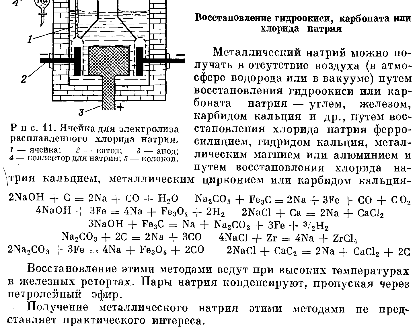

Иван Николаевич wrote:
SKLYANKA wrote:
У вас же получается, что натрий менее активный металл, чем алюминий.
Гидрооксид натрия можно восстановить и железом. :) В случае алюминия реакция идёт при более низкой температуре. Дело в том что равновесие смещается в сторону образования щелочного металла из-за отгонки последнего.
интересно конечно :ah:
Просто я никогда в книжках не видел такой реакции. А железо со щелочью же дает ферраты, как тогда натрий получиться?

PostPosted: 08 Jan 2012 17:43
Подобная информация есть в старых книгах и специализированных монографиях (вроде М. Ситтиг Натрий. Его производство и применение)
Например Рипан-Четяну Неорганическая химия Химия металлов т.1 с 68.
