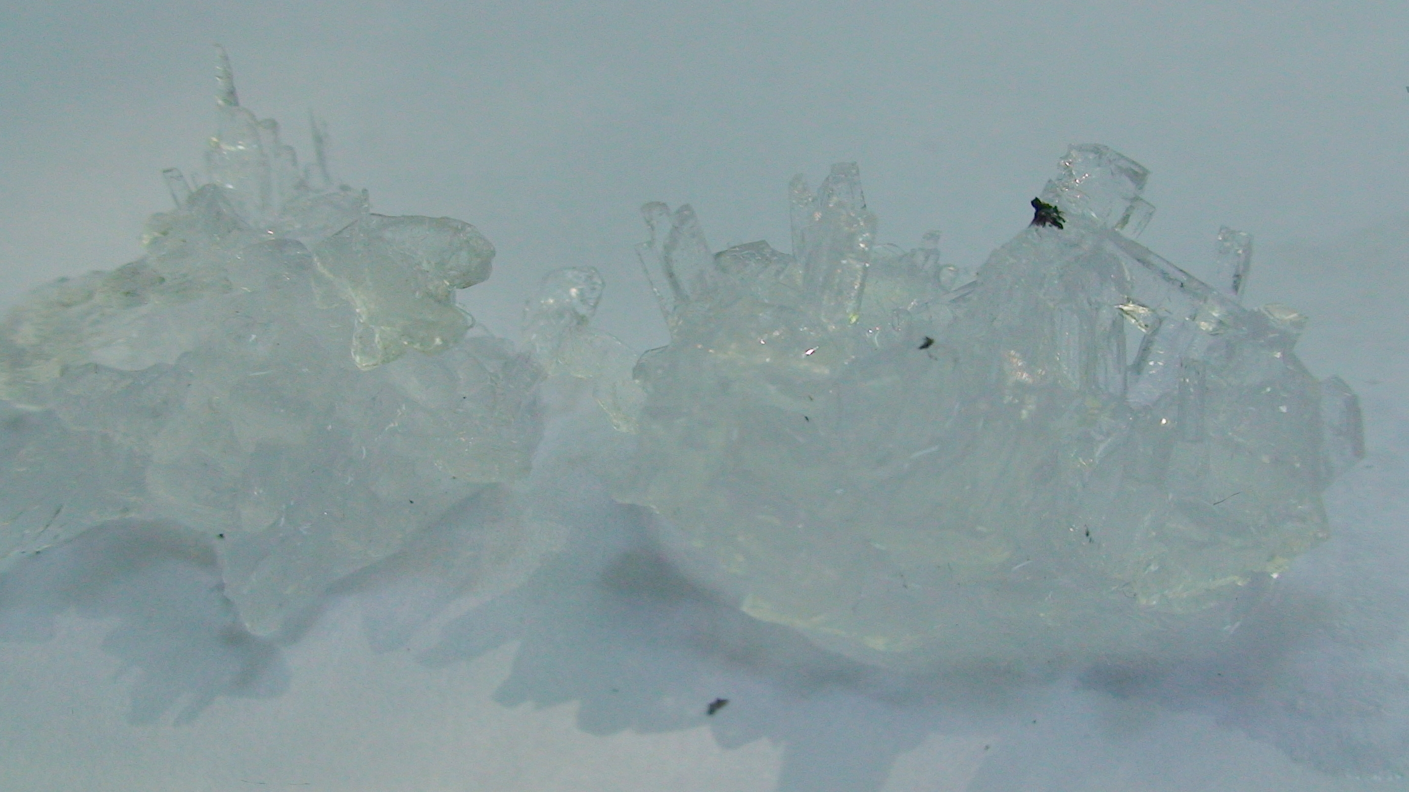

Кристаллы борной кислоты.Черное-грязь с лопатки,которой вытаскивал(Каюсь,не почистил)Кристаллы растут хорошо,сростками.Начинают расти сверху,у поверхности воды,иглами вниз.Извлечь аккуратно не удалось.Видел упоминание что люминесцируют синим цветом.На minerallov.net,кажется.У меня не светились синим даже под ультрафиолетом. :(
 Post subject: Re: Выращиваем кристаллы
PostPosted: 04 Jun 2011 01:31
Posts: 69284
Природные кристаллы могут светится в УФ из-за примесей.
