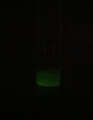

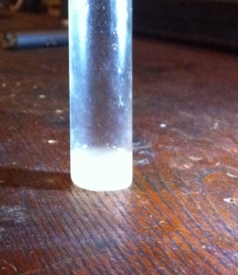

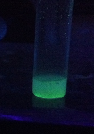

После постов ув. mmarsel04, мне тож захотелось замутить жидкий люминофор.
Решил я растворить в ацетоне кусочек от наклейки "Выход" (которую выкладывал по теме УФ).
Потом понял что я лопухнулся, наклейка то из ПВХ. Кусочки в ацетоне взбухли и все.
Но я пошел дальше)
Нашел у себя "бошку" от какого то киндер сюрприза которая светилась. Откусил от нее пару кусочков.
За 3 часа растворилось все. Так что получилась моя задумка)))
Получилась такая молочная суспензия.
Под лампой Вуда.

А это уже в темноте.
