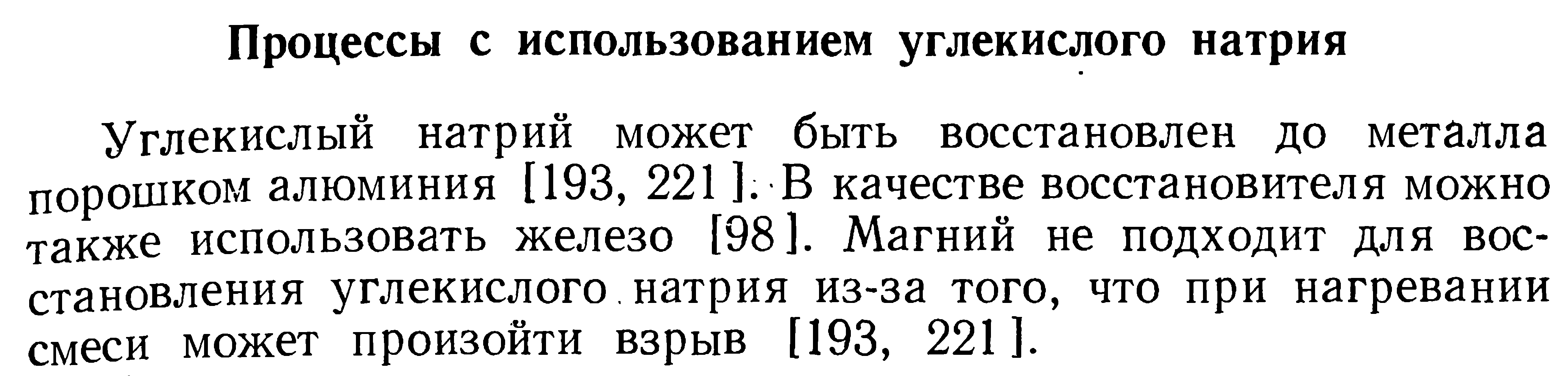

Почему то Ситтиг не рекомендует восстановление соды магнием.
При каких условиях возможен взрыв?
Трудно сказать: дважды делал - и ничего страшного. Возможно Ситтиг имел в виду промышленные масштабы.
