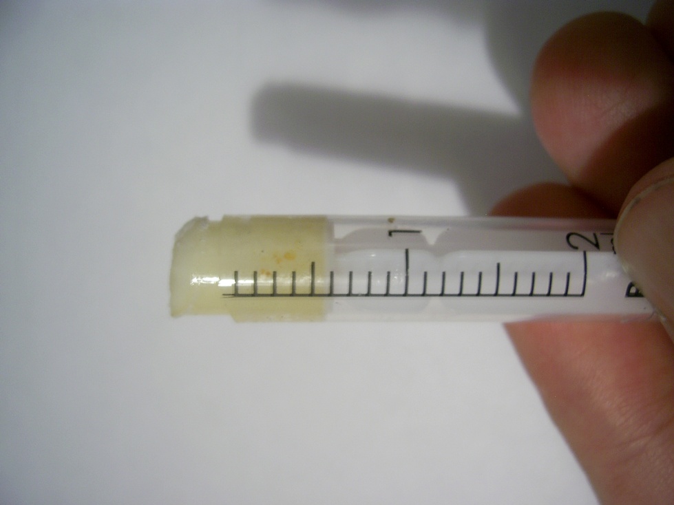

PostPosted: 19 Sep 2010 11:54
"Фосфорный мел"
Продолжая тему фосфора и опытов с ним, хотел поделиться с юными химиками опытом.
Как-то в областной библиотеке попалась старая книга по занимательной химии. (название не могу вспомнить, переводная 50-х годов, буду в Воронеже обязательно найду её) Там, наряду с другими интересными сведениями, вычитал опыт с фосфором, который захотелось повторить. Суть его - раствор фосфора в парафине (при 15 С парафин растворяет 1,47 % фосфора) можно использовать в качестве рисовального "мелка". При рисовании фосфор в наружном слое парафина, окисляясь светится, при этом парафин защищает фосфор от быстрого окисления. Захотелось повторить этот эксперимент. Дома в пробирке я растворил в расплавленном парафине кусочек белого фосфора, горло пробирки было закрыто ватным тампоном (так делать опыт не рекомендую, потом трудно отделить парафин). После охлаждения разбил пробирку и попытался отделить парафин от осколков. Но они прочно прилипли и было не просто отделить крупные кусочки парафина. Привезя с собой в общагу "фосфорный мел" решили с другом ночью порисовать им на кусках старого стекла, лежавшего в нашей комнате. Зрелище было любопытным. Светящийся след при рисовании вначале довольно яркий с зеленоватым оттенком, через несколько секунд постепенно тускнел, становясь похожим по цвету и характеру свечения на "фосфоросодержащую массу" при перегонке "спичечных тёрок". Рисунки тускнели и начинали любопытно "переливаться" волнами свечения, хотелось вновь и вновь рисовать. Довольно долго мы просидели в темноте заворожённые этим зрелищем.
Однако мне пришла мысль как проще выполнить этот опыт.
С вчерашнего опыта описанного выше осталось небольшое зёрнышко фосфора и я решил использовать его. Купив шприц на 2 мл. я постепенно наполнил его стружками парафина (хорошо подойдёт свечка), вынимая поршень я постепенно утрамбовывал парафин,при этом игла с чехлом плотно надета на носик шприца. Когда утрамбовал до 0,5 мл я достал пинцетом кусочек фосфора, осторожно обсушил его фильтровальной (хорошо подходит также туалетная) бумагой. При этом не допускайте трения и прикосновения пальцев. Фосфор очень легко загорается. Имейте наготове сосуд с водой для тушения! Быстро бросив в шприц фосфор (он при этом "хотел" загореться внутри шприца) я сразу засыпал его парафиновой стружкой и затрамбовал поршнем. Парафина было примерно 0,9 г., до отметки 1 мл., по справочнику на 1 г парафина требуется 15 мг. фосфора, так что хватит фосфора полученного из одной упаковки пистонов.Затем налив из чайника крутого кипятка в большую консервную банку я помести туда шприц, постоянно помешивая им воду и периодически встряхивая раствор, парафин расплавился и над поршнем образовался пузырёк воздуха, позволяющий перемешивать смесь встряхиванием. Растворяйте несколько минут (4-5 мин.) Затем шприц поставьте вертикально, чтобы парафин затвердел. После затвердевания аккуратно срежьте лезвием или канцелярским ножом верх шприца (осторожно могут быть нерастворившиеся маленькие капельки фосфора, но при тщательном растворении их не будет) Выдавив поршнем "мел" на несколько миллиметров, подравняйте лезвием край, срезав его, теперь можно при рисовании удобно регулировать его количество и не трогать руками парафин. После опытов втяните оставшийся мелок и шприц с ним поместите в воду для хранения. Рисовать хорошо на куске стекла или ещё лучше на ксероксном листе бумаги, закрепленном на ипровизированном "планшете". Рисовать следует в тёмном помещении после адаптации глаз в течении 5 минут, свечение довольно слабое, как и свечение чистого фосфора. Помните, что хотя фосфора в парафине немного, и "мел" относительно безопасен, не допускайте попадания его на кожу!
File comment: Фосфорный "мелок"
