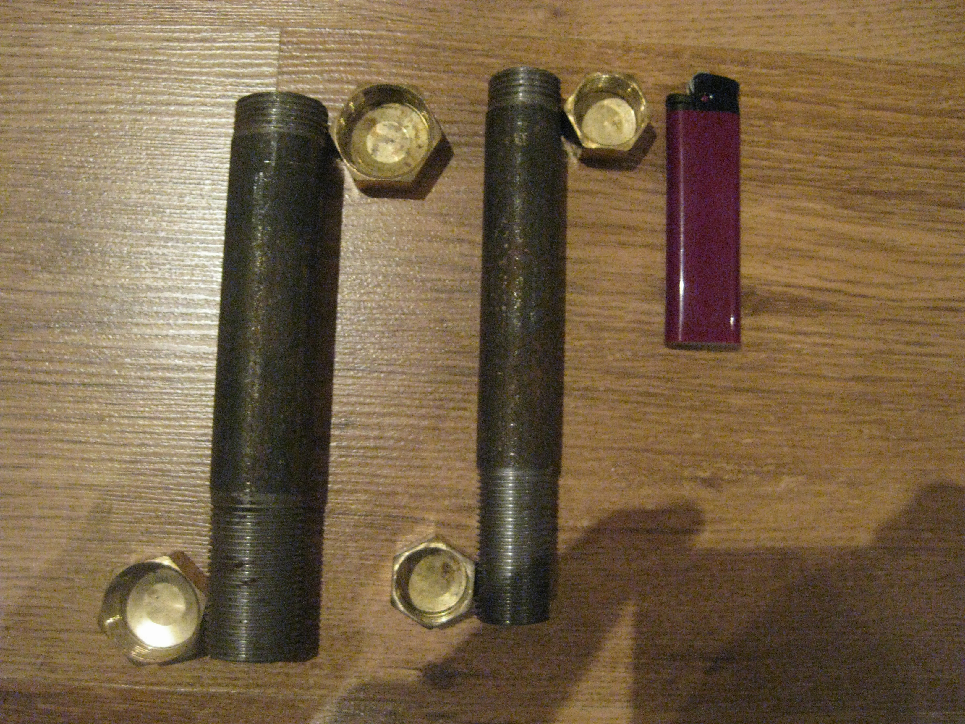

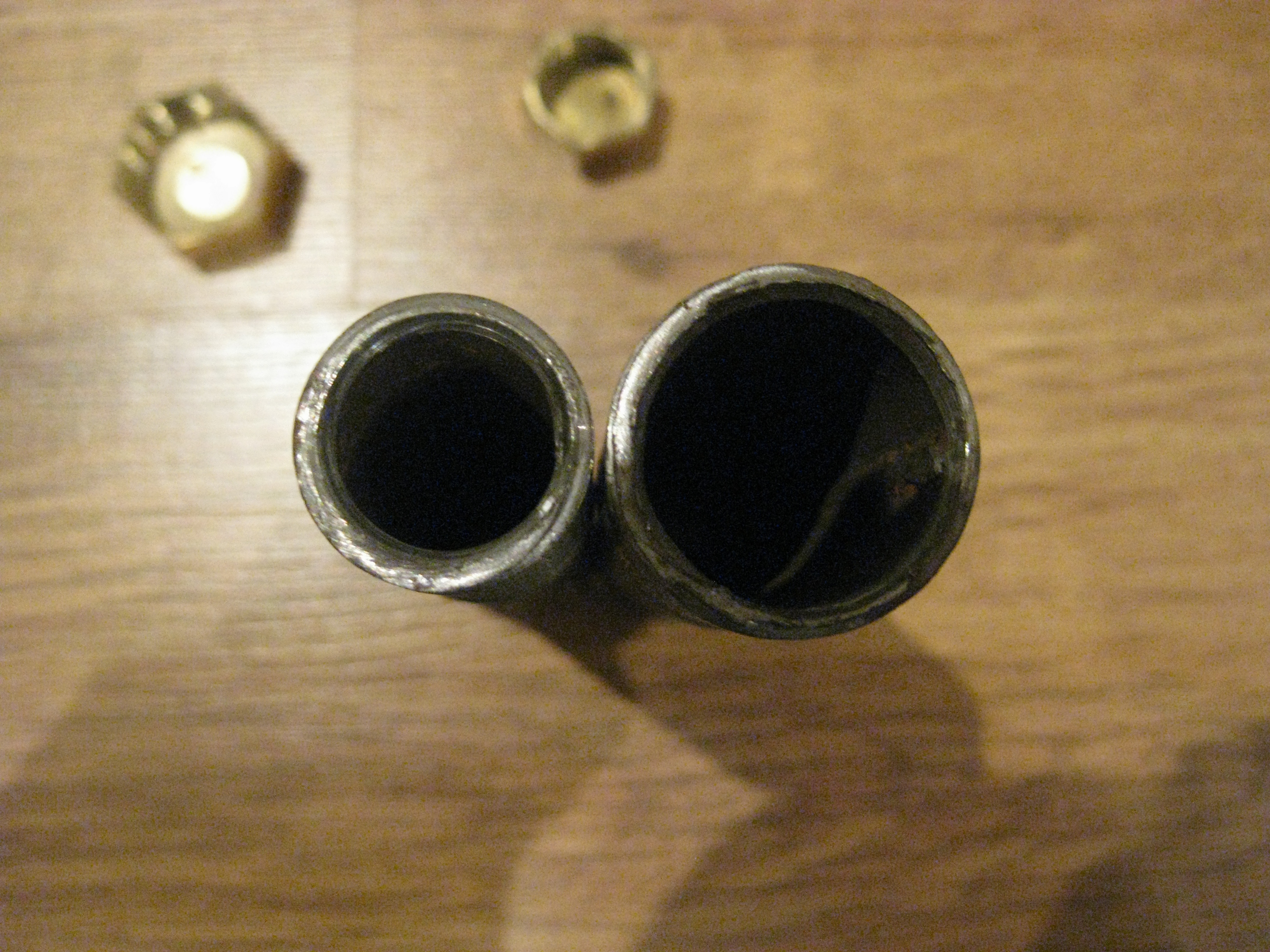

Начал понемногу готовится к получению натрия нагреванием смеси магния и щелочи. Что скажите по поводу толщины и длины трубок?

Трубки должны подойти, насчёт размера- исходя из количества имеющегося магния. "Реактор" должен получиться многоразового использования.
Смущает, что трубки герметичны, а вдруг большее давление образуется и рванет? Я бы приварил к заглушке трубку, и другой конец опустил бы в солярку. такой гидрозатвор и взорваться не даст, и воздух не пропустит.

Полностью герметизировать нельзя - выделяется водород, но гидрозатвор - лишнее, достаточно небольшого отверстия, прикрытого гвоздем (как у Ивана Николаевича)

DVP wrote:
Лучше делать по методу андрей1982 пост от 8 мая 2011г, только сдедать емкость над катодом, что бы скапливался металл, Т плавления NaOH всего 320 oC, как у свинца (327 oC) т.е. все делать можно на обычной горелке, или электроплитке.
Да, я собираюсь сделать отверстие в 2мм(этого хватит)?
Я с вами не согласен, первое у Андрея1982 получается малое количество натрия за длительный период времени, а второе он писал, что летит сильный аэрозоль щелочи(он работал в плотной одежде с большими не удобными перчатками)
В моем же случае я засыплю, нагрею, дам остыть, и вытащу то что получится :)
Хотел бы узнать как долго надо греть? Я так понимаю реакция пойдет бурно, после прохождения такой реакции продолжить нагрев? Часть натрия ведь окажется под коркой смеси, гидроксида магния, и оставшихся магния и щелочи?
Должно хватить.
В пробирке с 1 г магния у меня заканчивалась реакция за несколько секунд - нужно только нагреть до ее начала, большая часть натрия осела на стенках (визуально).
Гидроксида магния там не будет - оксид магния и остатки исходных веществ.

В случае большой загрузки скорее всего много натрия полетит с водородом. Может имеет смысл дополнить воздушным холодильником (на манер приборов 19 века) или приёмником, предусмотрев в нём отверстие для выхода водорода.
Можно сделать так как предложил DVP, но для начала попробуем без этого, но есть один нюанс, если пары натрия загорятся то водород взорвется....
