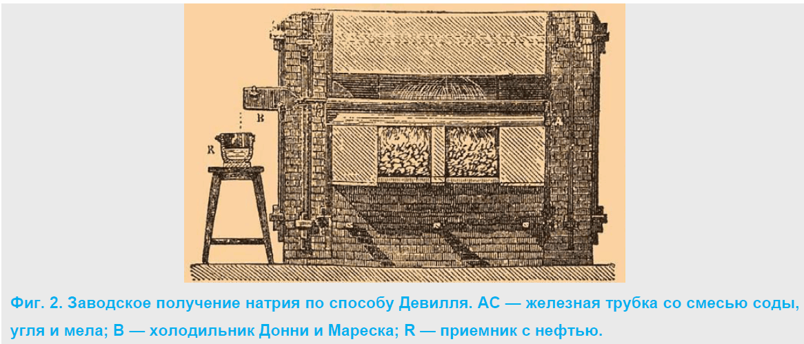

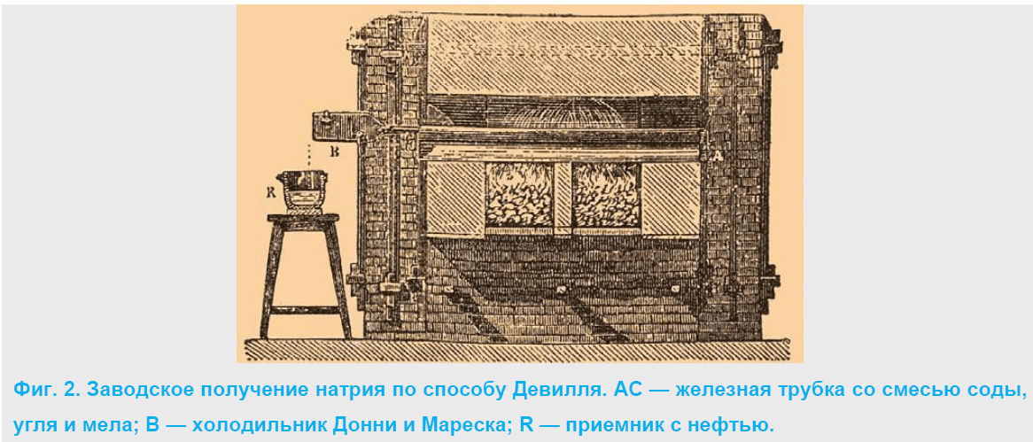

Какая колба? Много раз уже говорили установка без использования стекла. Основа прибора железная трубка.
Прибор Девилля
Читайте №1 2009 http://www.google.ru/url?sa=t&rct=j&q=% ... iA&cad=rja
P.S. По стечению обстоятельств я "счастливый обладатель" довольно большого количества тонкой магниевой стружки, лень только заниматься разработкой получения натрия. Мне бы её в школьные годы...
