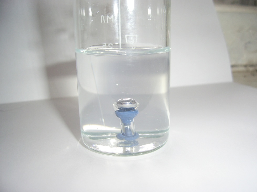

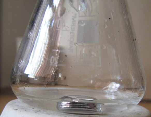

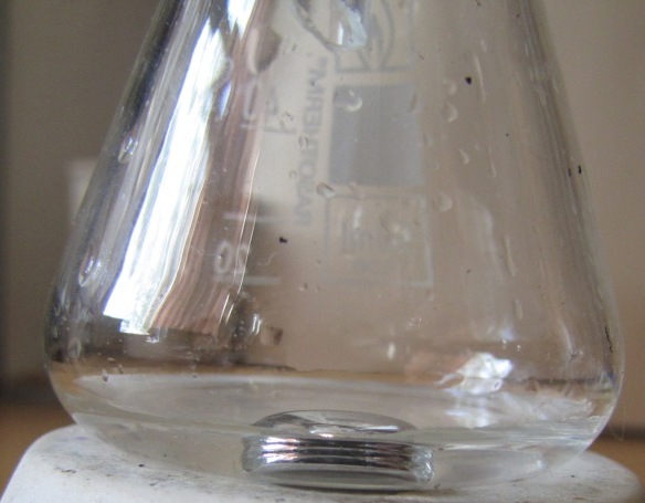

Провёл сегодня опыт "деревце Дианы". Потерпел фиаско. Опишу условия- на работе нашёл раствор нитрата серебра 1 % (сухой реактив у меня есть, но решил использовать даровой 1% раствор), выпарил в термостойком стакане, развёл химообессоленной водой до 10%, получилось 27 мл., налил в стакан с каплей ртути в чашечке. Но видимых изменений не произошло. (прошло 45 мин)
Решил измерить pH среды индикаторной бумагой (думал может в этом дело) - оказался близким к нейтральному, добавил немного азотной кислоты до сильно-кислой реакции, но это тоже не помогло.
В чём же причина неудачи?
File comment: неудавшийся опыт

Думаю, стоит подождать до завтра. Возможно, что-то с нитратом серебра.

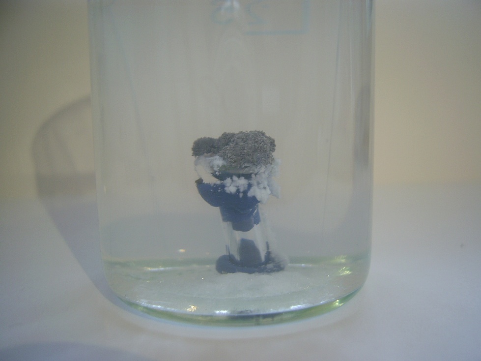

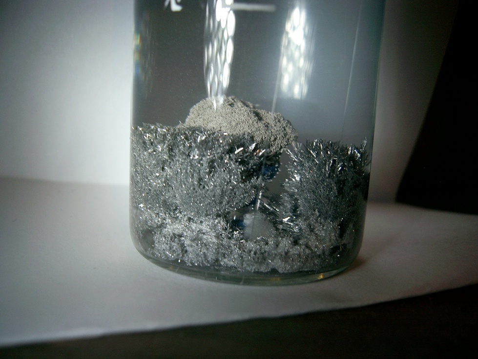

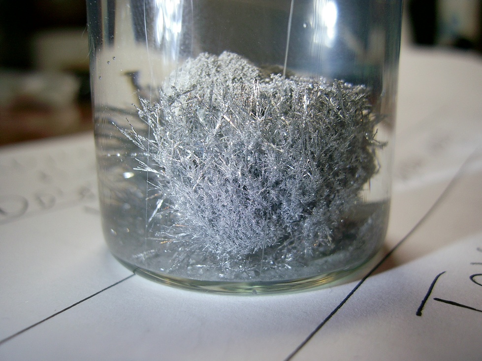

Решил переделать с моим реактивом - техн. нитратом серебра. На работе раствор хранился пару месяцев, правда в коричневой бутылке.

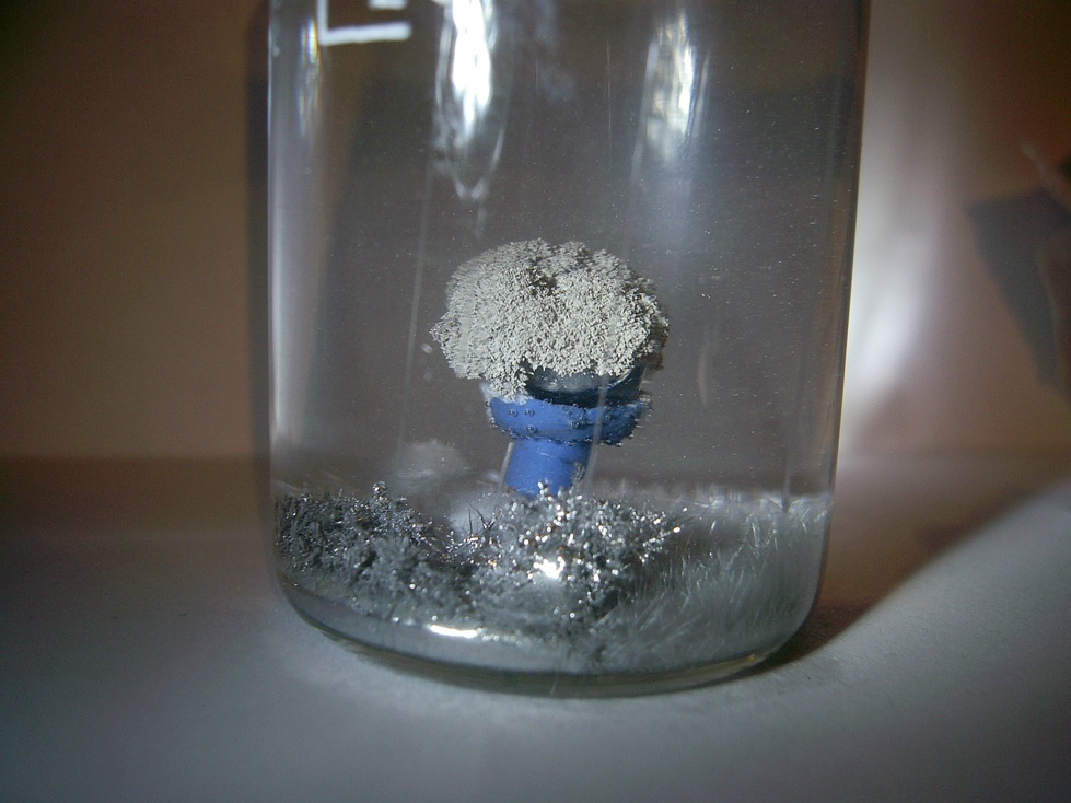

Навёл раствор по инструкции 3,00 г. в 27 мл воды, налил в тот же стакан, начался медленный рост сероватых кристаллов серебра. Возможно что-то было с предыдущим раствором, хотя не знаю что. Насчёт сказанного в статье "сверкающего деревца", у меня получились сероватые кристаллы серебра. Может различны условия опыта, но вроде делал по рекомендации.
Вопрос- что потом делать с растворами и "деревцем", стоит ли регенерировать серебро? Или нет смысла и просто вылить? На опыт ушло 3,00 г. нитрата серебра + остатки предыдущего неудачного раствора (2,5 г.)
File comment: Через некоторое время (примерно полчаса) Да дне стакана выросли игольчатые кристаллы.
File comment: Дубль два, реакция началась!

В общем довольно любопытно, "деревце" в ходе опыта медленно растёт, на глазах, но опыт особенно меня не впечатлил, ожидал более блестящих кристаллов серебра. Да и довольно много нужно нитрата серебра.

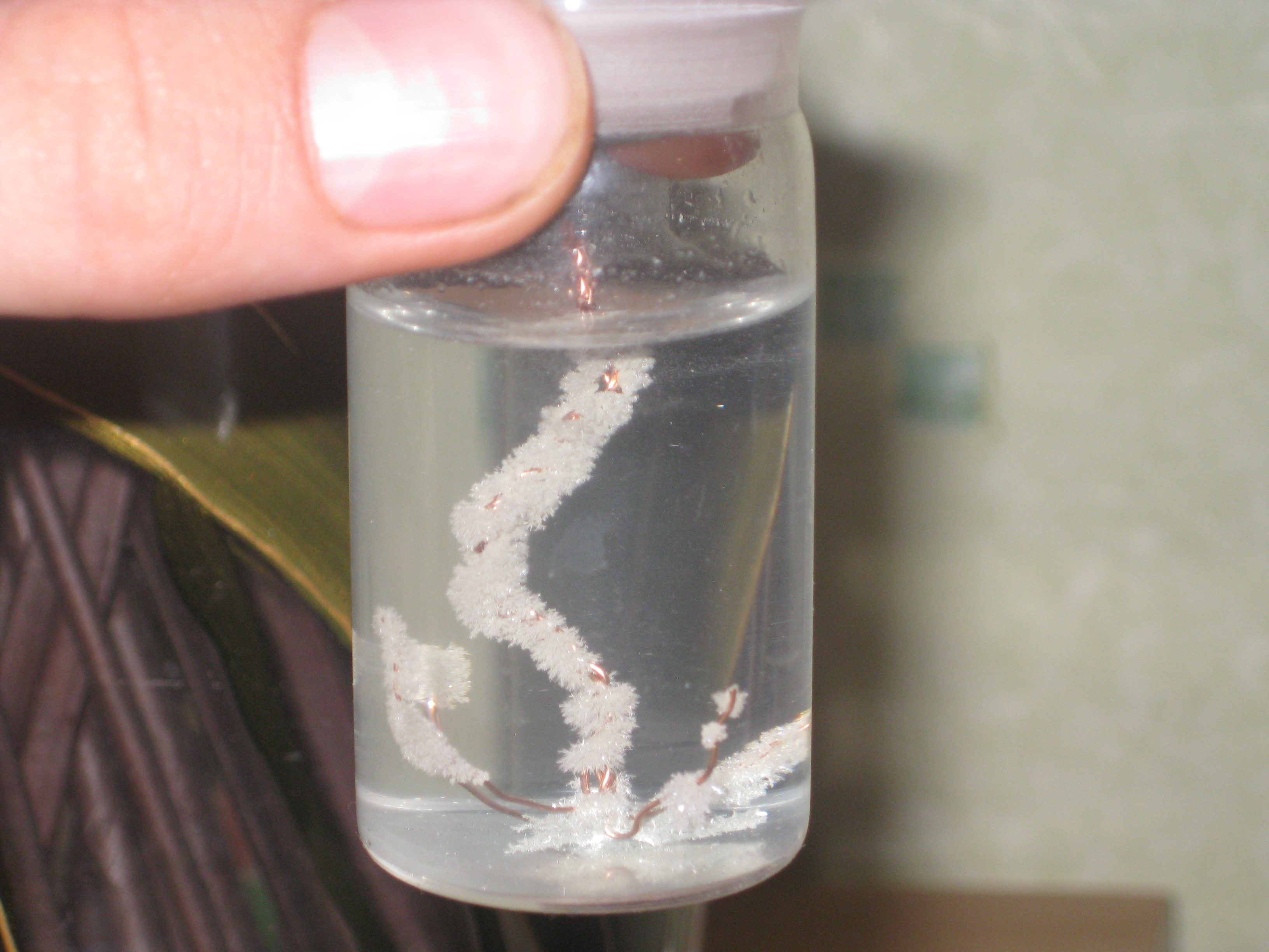

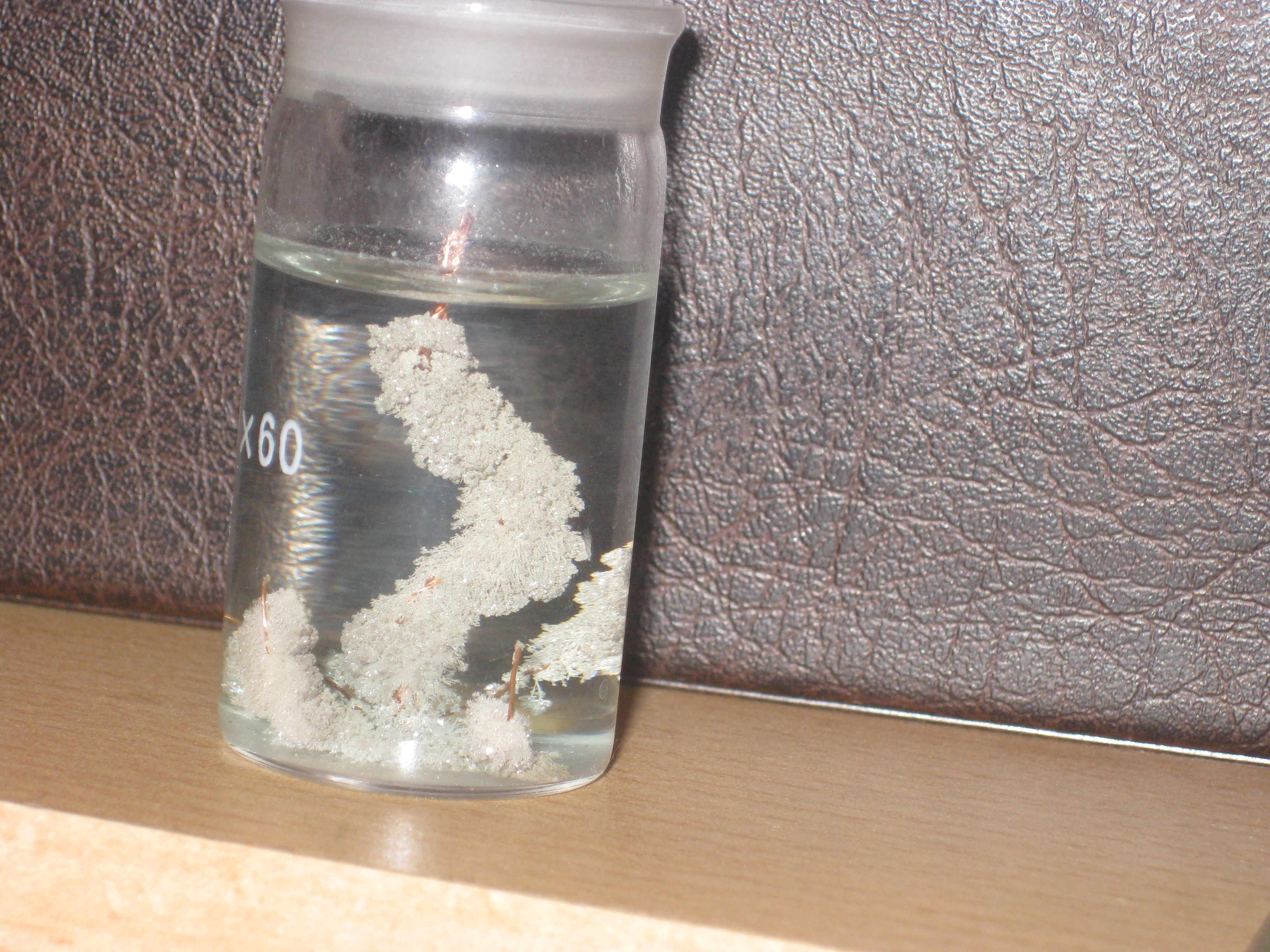

здравствуйте! пол года назад делал то же самое только на медной проволоке в сильно разбавленном растворе нитрата серебра (см фото). хотел сделать со ртутью но побоялся, теперь вижу :) но чесно говоря ожидал большего.
С уважением, Герман

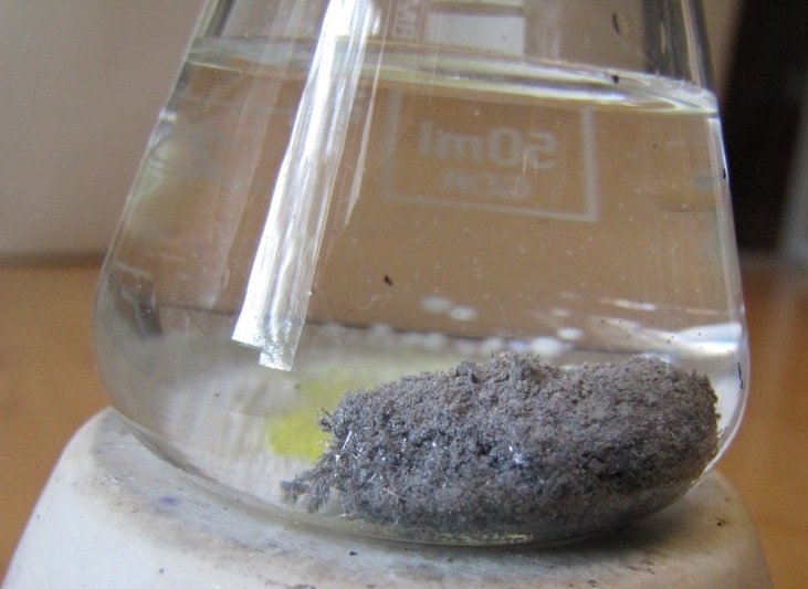

Все оказалось просто: ртути нужно брать раза в 4 больше. Просто добавьте в стакан еще 3 "горошины" ртути. Чуть позже опишу подробнее.

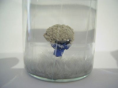

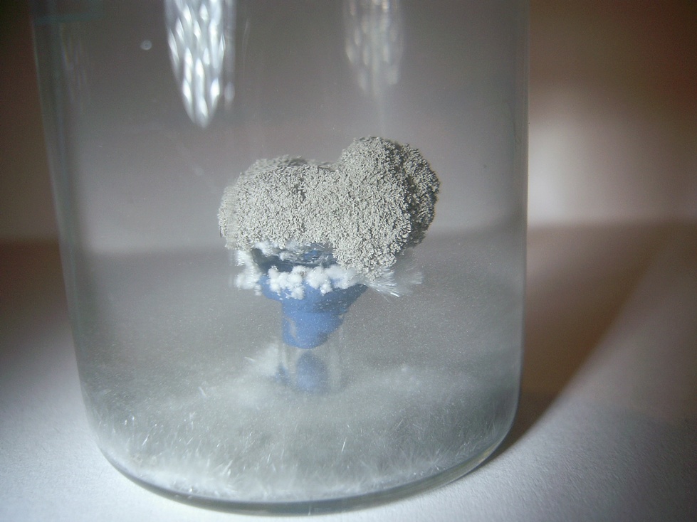

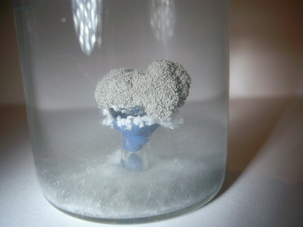

"Деревце" на следующий день , рост прекратился вчера, на дне выросли игольчатые кристаллы.

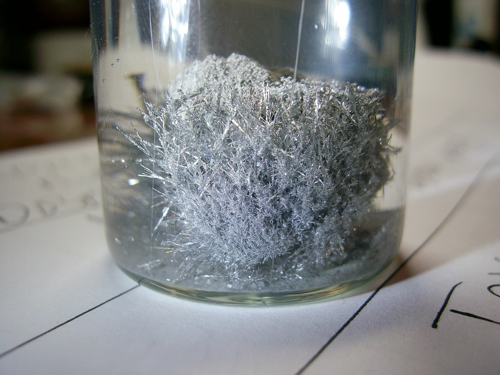

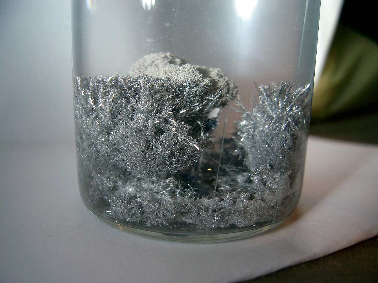

Вчера я поставил аналогичный эксперимент после первого вашего сообщения, но не стал писать, поскольку заметил: если заранее рассказываешь про эксперимент, он часто не получается.

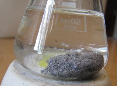

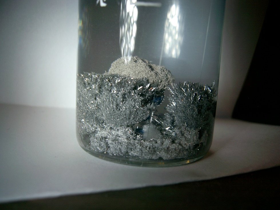

Взял 3 гр нитрата серебра, 30 мл воды (т.е. чуть менее, чем 10% раствор) и каплю ртути размером с горошину. Рост кристаллов амальгамы начался практически сразу. Большинство кристаллов были маленькими, поэтому осадок имел матовый вид, примерно как у вас, но были и блестящие иголочки, размером несколько мм. Почти сразу на дне стакана выпал белый и желтый осадок. Думаю, белый осадок - это нитрат ртути (I) Hg2(NO3)2, а желтый - основный нитрат ртути. За ночь изменений не произошло.
Утром решил, что мало ртути и добавил количество, примерно в 3 раза большее, чем вчера. Сразу же на поверхности капель стали расти длинные иголочки, новые порции ртути слились со вчерашним "ежиком" и сразу же потеряли текучесть. На поверхности этого образования стали сразу же расти красивые серебряные иглы, некоторые не менее сантиметра. Иглы заполнили около 1/4 колбы на 50 мл.
Вчера:
File comment: Серебряное дерево Дианы
Сегодня (после добавления ртути)
Сделал большую глупость поставив опыт в колбе - в таких условиях трудно фотографировать. Нужно было брать стакан, а если бы попалось что-то прозрачное и с плоскими стенками...
P.S. Если там действительно образуется нитрат одновалентной ртути Hg2(NO3)2 - желательно поберечься: он выделяет в воздух пары ртути.

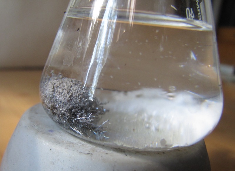

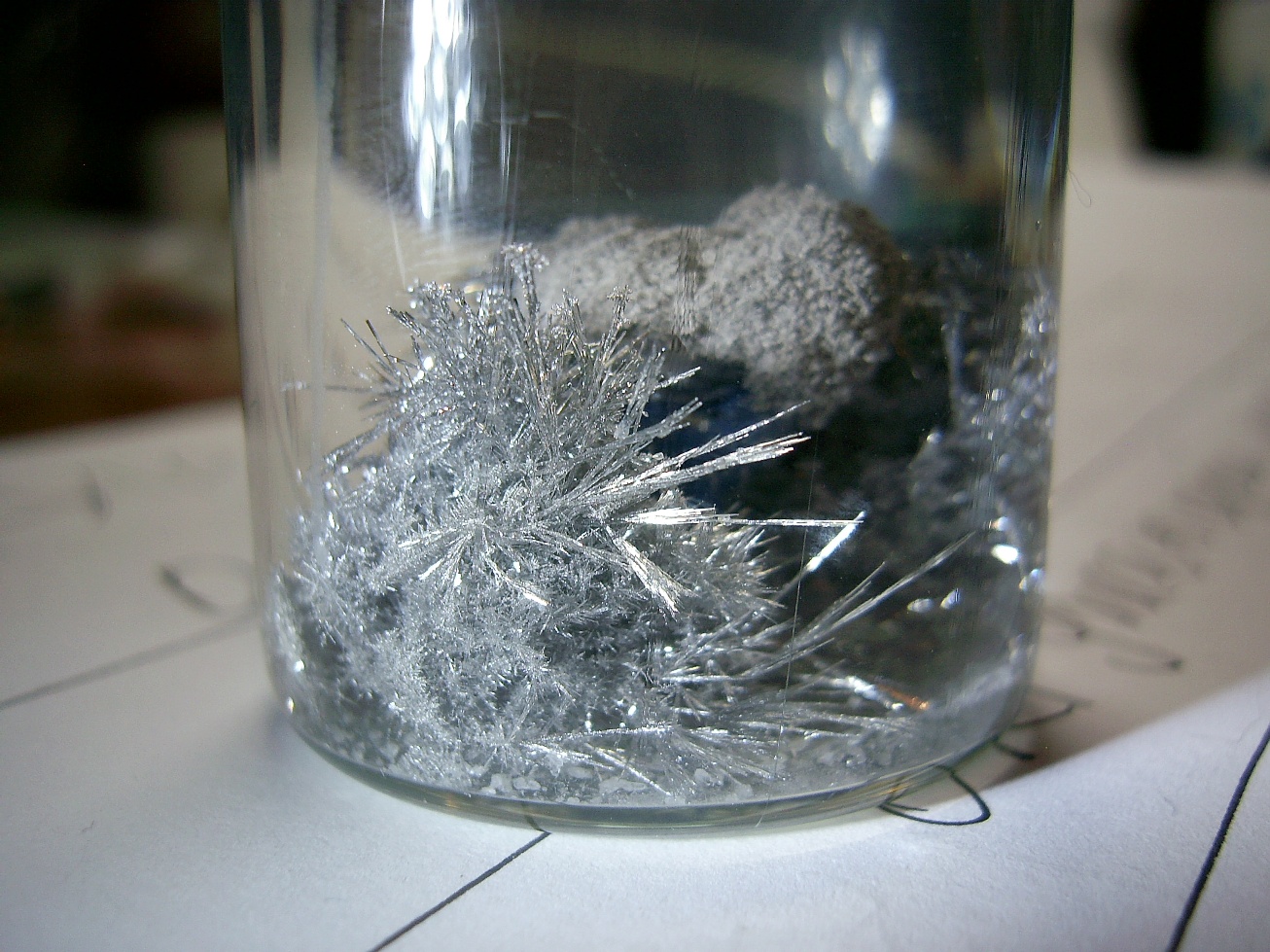

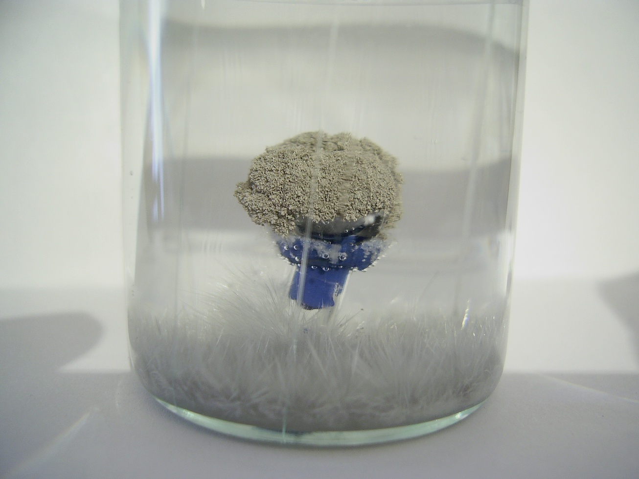

Я тоже продолжил свой опыт в стакан долил ртути и первоначальный раствор нитрата серебра. Сразу началась реакция, росли серебристые иголочки (блестящей амальгамы, если не ошибаюсь) которые затем "плавились", через некоторое время выросло серовато-серебристое "деревце", которое в лучах подсветки действительно "искрилось". Действительно важнейшее значение для опыта имеет избыток ртути!
File comment: Деревце растёт
File comment: Начало реакции, долито ртути.

"Плавление" я тоже наблюдал (и вчера и сегодня).

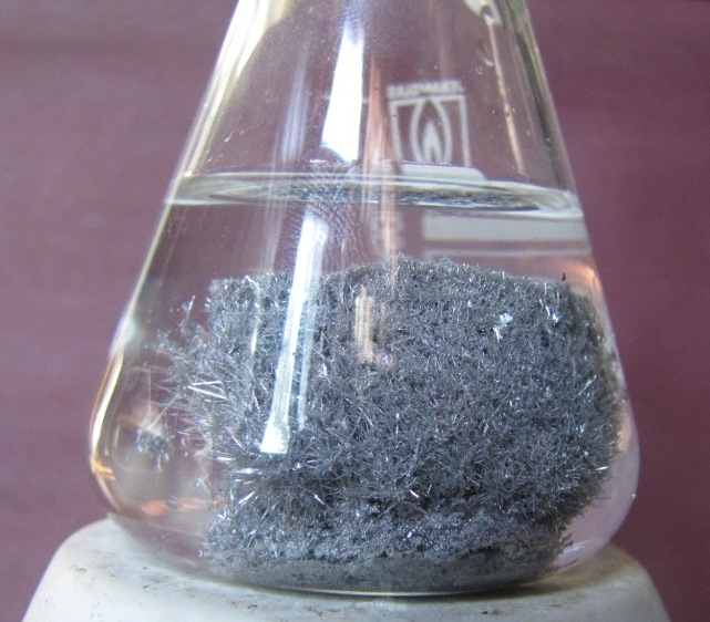

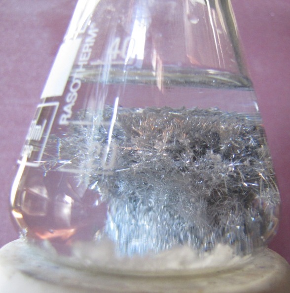

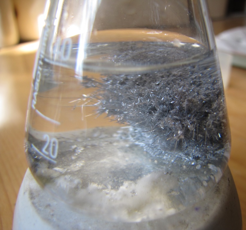

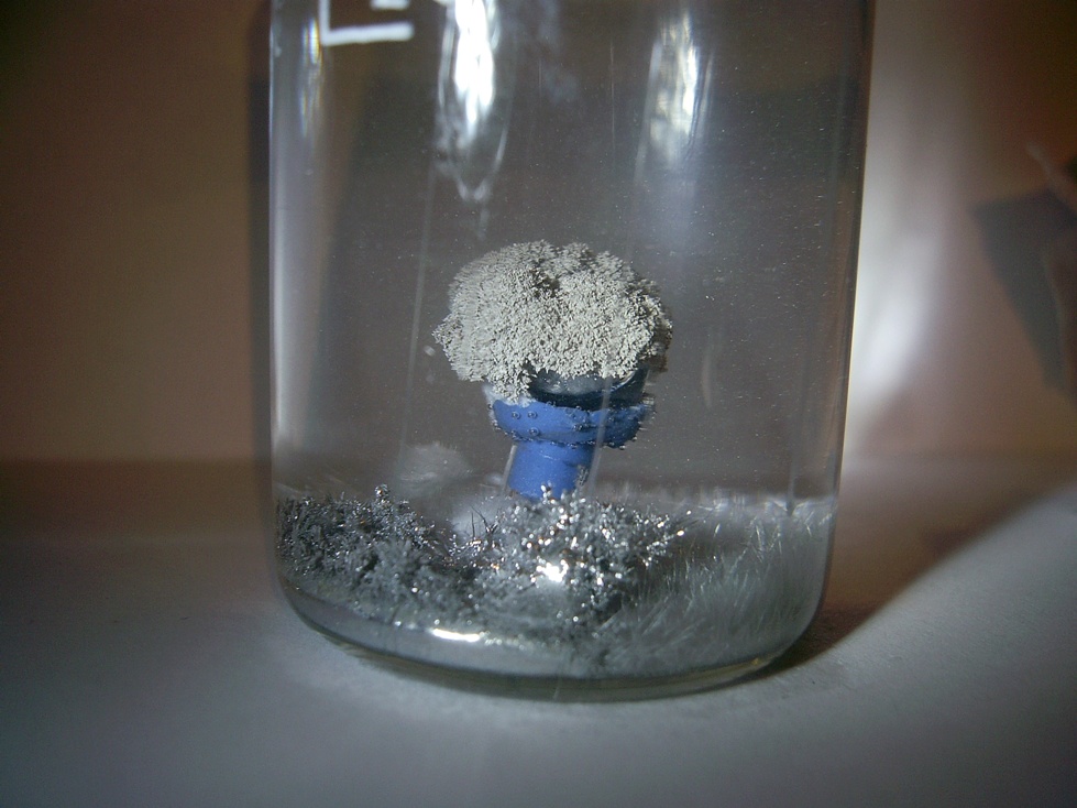

Теперь по краям "дерева" растут блестящие иголки. Правда фотография плохо передаёт непосредственное наблюдение. "В живую" намного красивее, иголочки блестят и сверкают, тонкую ветвящуюся структуру кристаллов фото тоже плоховато передаёт. Подожду несколько часов, может ещё вырастет.
P.S. А я уже хотел избавляться от раствора, спасибо, что сказали насчёт ртути! Хорошо для реакции, наверное, подошли бы 50 мм. кюветы для КФК, была у меня вчера такая мысль, но решил взять стакан, сейчас бы сделал наоборот.
File comment: Рост игольчатых кристаллов по краям "дерева"

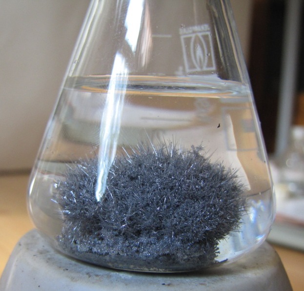

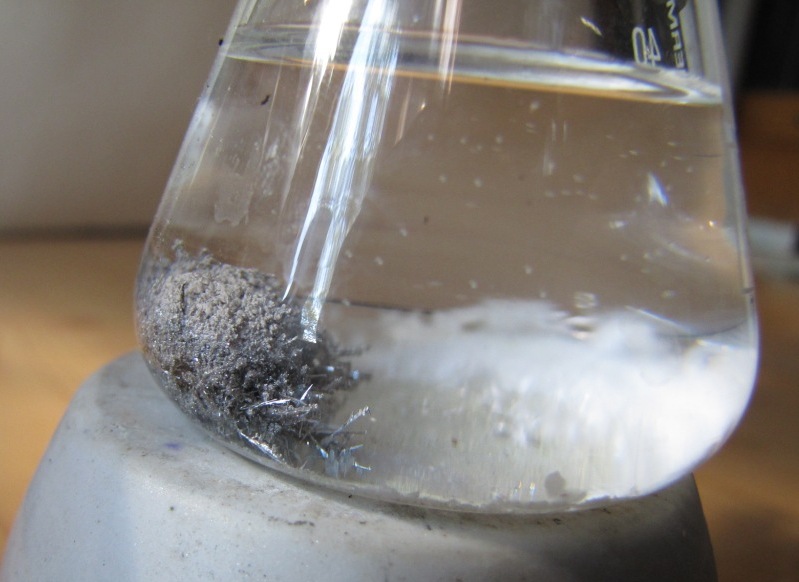

Да с фотографиями у меня тоже не очень. Пробовал подсвечивать сбоку фонарём, но это мало помогло. Вот две мои последние фотографии - выросли довольно длинные иглы-кристаллы. Раствор в стакане оставил на ночь во дворе. Хочу посмотреть утром.
Опыт интересный и красивый, но нужно довольно много ртути, иначе деревце не вырастет блестящим и красивым. Для юных химиков дефицитный реактив, разве что несколько медицинских термометров вскрыть. Да и нитрата серебра нужно около 3 г. В школьном кружке такой опыт, учителя, пожалуй, делать не разрешат.
