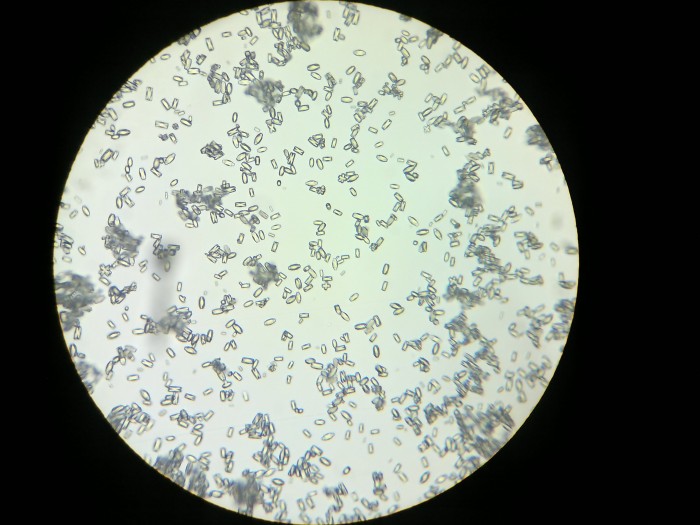

Здравствуйте! Интересная тема по выращиванию кристаллов. У меня предложение - получать кристаллические осадки пригодные для наблюдения под микроскопом. Требуется гораздо меньшее количество соединений. Поэтому можно получать кристаллы соединений относительно экзотических элементов.
File comment: Кристаллы Na2H2SbO4_2H2O при увеличении в 300 раз
 Post subject: Re: Выращиваем кристаллы
PostPosted: 22 Jul 2012 17:23
Posts: 69228
Не все микроскопы позволяют сделать качественные фотографии: у некоторых при попытке подключить фотоаппарат резко сужается поле зрения. В свое время все уши прожужжал коллеге, чтобы он забрал свой микроскоп с бывшей работы и принес мне. Он принес, в результате микроскоп стоит уже полгода почти без дела. Одна из основных причин - упомянутая проблема: смотреть можно, нормально снимать - нет.
PostPosted: 22 Jul 2012 18:09
Joined: 22 Jul 2012 15:33
Posts: 91
Location: Ростов-на-Дону

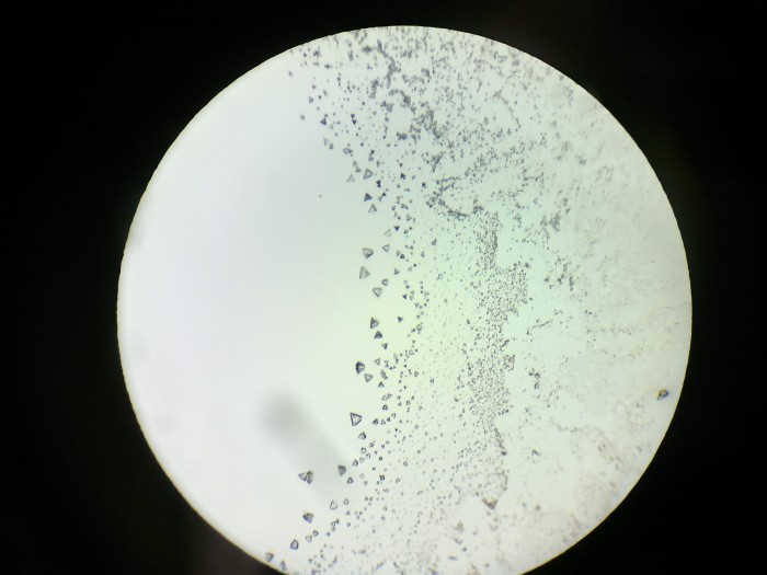

Эту фотографию я сделал при помощи обычного микроскопа Эрудит ЛОМО. Фотографировал при помощи телефона Nokia C7. Привожу ещё одну фотку. Телефон при фотографировании просто держал в руках напротив окуляра микроскора.
File comment: Тетраэдры NaUO2(CH3COO)3 при увеличении 120 раз.

Считаю, что качество полученных мной фотографий не хуже полученных при помощи недорогих цифровых окуляров для микроскопов. Хотя слово "недорогих" скорее условное. Цифровые окуляры нормального качества стоят около 10 000 руб.
Большинство дешевых цифровых окуляров по сути соответствуют не микроскопу, а увеличительному стеклу.

Снимки некоторых цифровых окуляров явно не впечатляют. Хотя непонятно в чём проблема. Эти специализированные окуляры стоят не дёшево - почему качество изображения такое посредственное? Я снимал всего лишь камерой телефона (правда с 8 Мп) и получил весьма подробные и контрастные снимки. Снимки кристаллов под микроскопом с моей точки зрения очень интересное занятие - можно получать кристаллы соединений труднодоступных и (или) редких элементов: Ge, Th, Pd, Pt, In, Tl, W и других. При этом можно изучить свойства этих элементов, выделить из доступного сырья и получить небольшие кристаллики производных этих элементов, сфотографировать. Можно и описать процесс для других любителей химии и продемонстрировать фотки полученных кристаллов.
