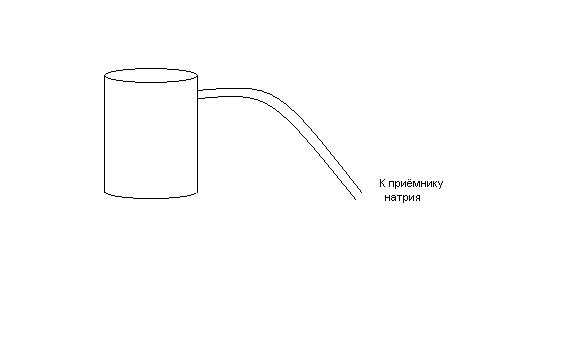

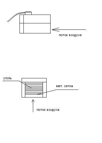

Подумав, и вспомнив статью из "Моделиста-конструктора" про простейший горн предлагаю что-то такое:

Горелка вещь дешёвая, особенно корейская, а паяльная лампа довольно распространённая вещь.
а просто что-то типо замутить
Тут уж либо простота и ничтожный выход натрия (как на видео из you tube или пробирочный вариант) либо хороший выход и заморочки.

мангал с углями сойдет? xDD

http://s012.radikal.ru/i319/1201/c3/8b7d3ded5663.jpg мб как то так? температуры углей хватит? а вот насчет газовой гарелки и паяльной лампы, это сложно достать, у меня денег всего 100 руб :-D

Надо либо накладывать большую кучу углей, либо (что лучше) собрать простейший горн.
P.S. В случае кучи углей тоже прийдеться делать подвод воздуха.

а мангал, мангал сойдет? там подводы воздуха есть уже
Сложно сказать. Я считаю, что при условии не жаления углей должен подойти.
а стенку, че из кирпичей выложили?
PostPosted: 11 Jan 2012 02:31
Ну а из чего ж еще? Только он желательно должен быть термостойким (шамот).

ну вроде все, я уже чертеж в тетради составил. Угли есть( вернее будут) натрий гидроксид и алюминий есть, думаю все получится)

Иван Николаевич wrote:
Попробую предложить вариант.
Не считая "сантехнического варианта" возможно для создания модели аппарата Девилля подойдёт маленькая железная консервная банка, например из под 50 г. томатной пасты. Банка из под сгущёнки наверняка подошла бы, но масштаб великоват, особенно если магний из бойлерного электрода :) Проделать в боку (или в крышке) небольшое отверстие, чуть-чуть меньше чем вставляемая потом железная трубка, залив воду тщательно "вымыть" содержимое, прокалить чтобы испарилась вода и сгорела краска. Вероятно и подходящая медная трубка при неимении железной подойдёт. Не совсем уверен, но кажется что однократный опыт банка выдержит, обеспечив герметичность. Нагреваться тонкая жесть будет хорошо. Трубку надо попытаться вставить плотно, возможно поможет как и оригинале подмазка шва глиной.
Просьба участников рассмотреть вариант.
