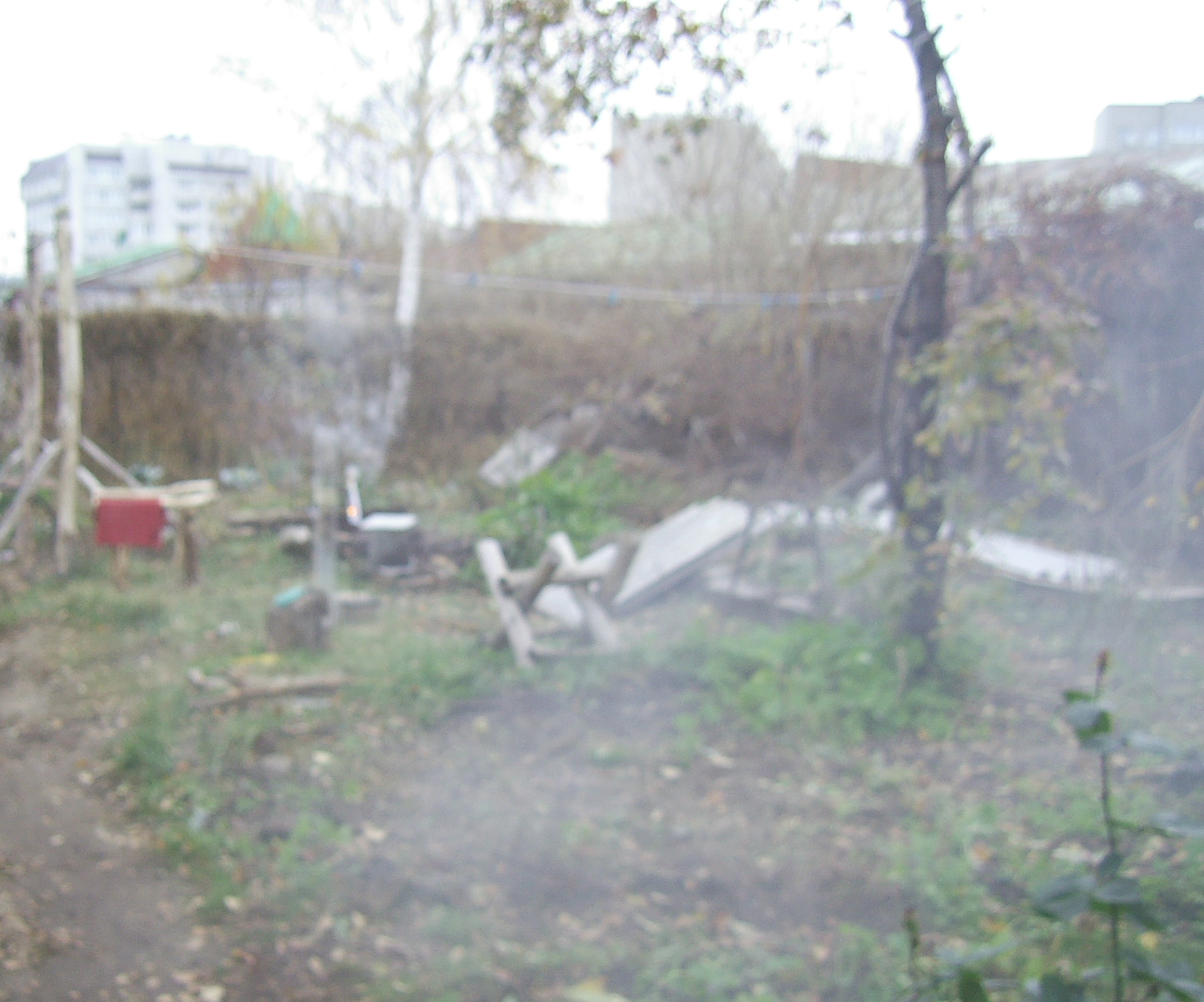

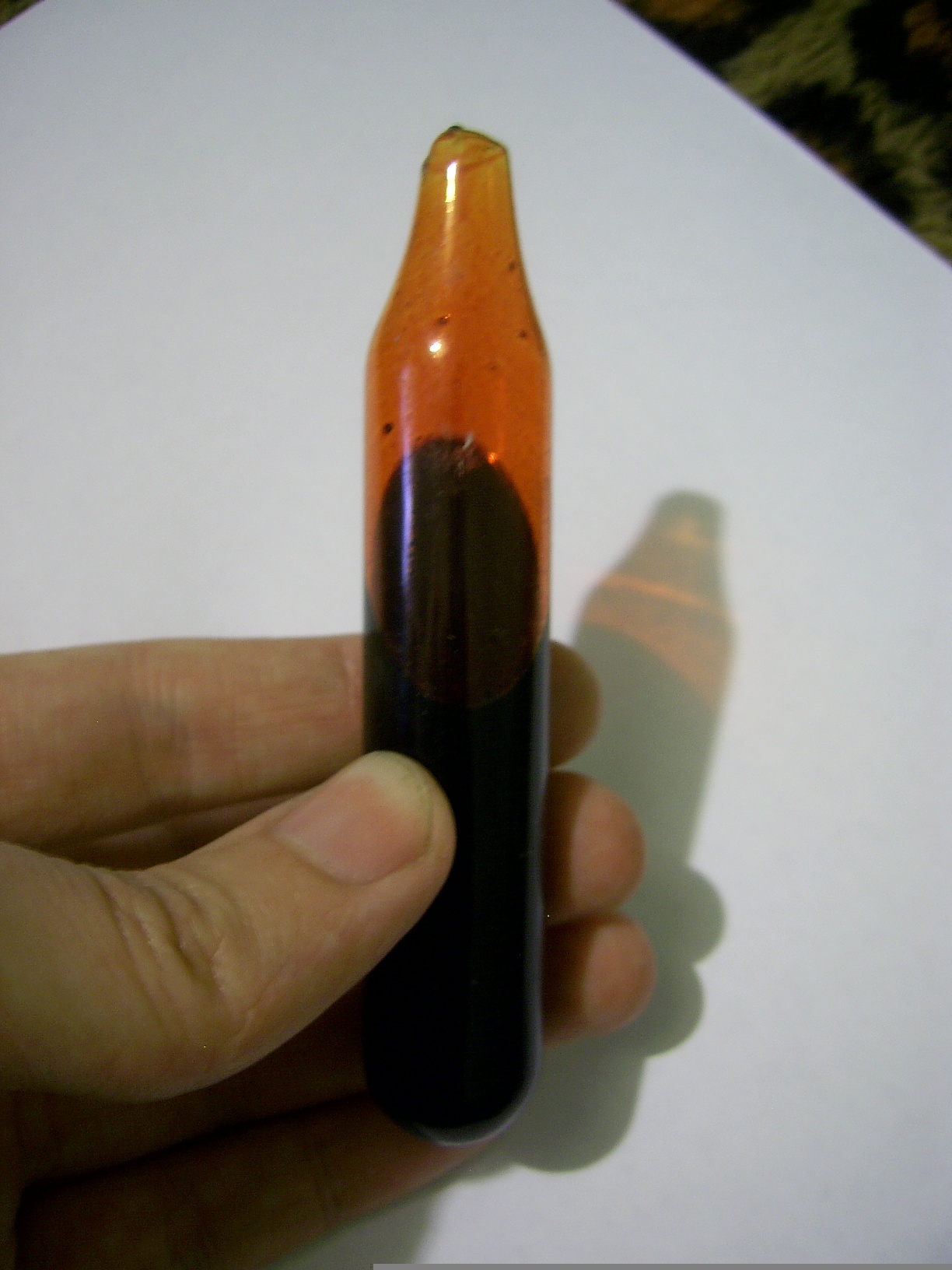

Провёл сегодня опыты с бромом (реакция с калием, натрием, алюминием). С натрием реакция при обычных условиях не идёт, подогревать не рискнул. С калием реагирует с лёгким "взрывом", совсем маленькие кусочки горят на поверхности брома. Использованное количество калия примерно с пшеничное зерно (первый опыт), во втором опыте чуть больше. Во втором случае произошёл мгновенные хлопок и вспышка.
Реакция с алюминием начинается не сразу, секунд через 8, в зависимости от площади поверхности. Весьма красиво. Реакция протекает с разбрасыванием капель горящего алюминия, поэтому пробирку прикрыл старой фарфоровой чашкой. (тоже в случае с калием) Ролик в лучшем разрешении выложил на rutube . Обильно выделяются пары брома, при втором опыте с кусочком алюминия побольше (с 2 горошины), удалось снять фото, далее пришлось срочно ретироваться, образовалось "облако паров".
P.S.
Бром хорошо смачивает стекло, аккуратно переливал из пробирки в пробирку всё же немного капель попало на пальцы.(работал в резиновых перчатках) Несмотря на лёгкий ветер, паров брома при реакции образуется довольно много (в случае с алюминием "облака", запах во втором опыте чувствовался за 10 метров от пробирки) и их не сразу сдувает ветром.
File comment: "последствия" 2-го опыта с алюминием- возникло "облако" паров, фото получилось смазанно, т.к. сфотографировал убегая.

File comment: бурная реакция кусочка алюминия с бромом. (из-за едких паров удалось снять лишь одно фото)

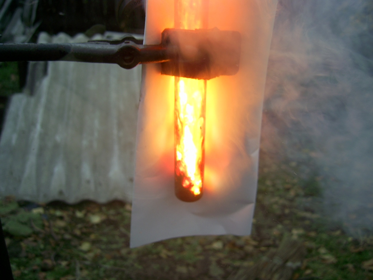

Недавно ездил домой, решил немного похимичить :)
Это лишь часть опыта. Как назло батарейка села. Во второй части я расплавил нитрата, до того состояния чтобы он с углем не регировал(счастливая случайность), насыпал таблеток угля, перемешал, а сверху насыпал горочку дихромата аммония, и тут началось, сначала загорелся дихромат с выбросом оксида хрома а за ним начал нитрат реагировать с углем, вышло очень красиво (тигель весь развалился:) но увы как уже говорил, батарейка, чтоб её...

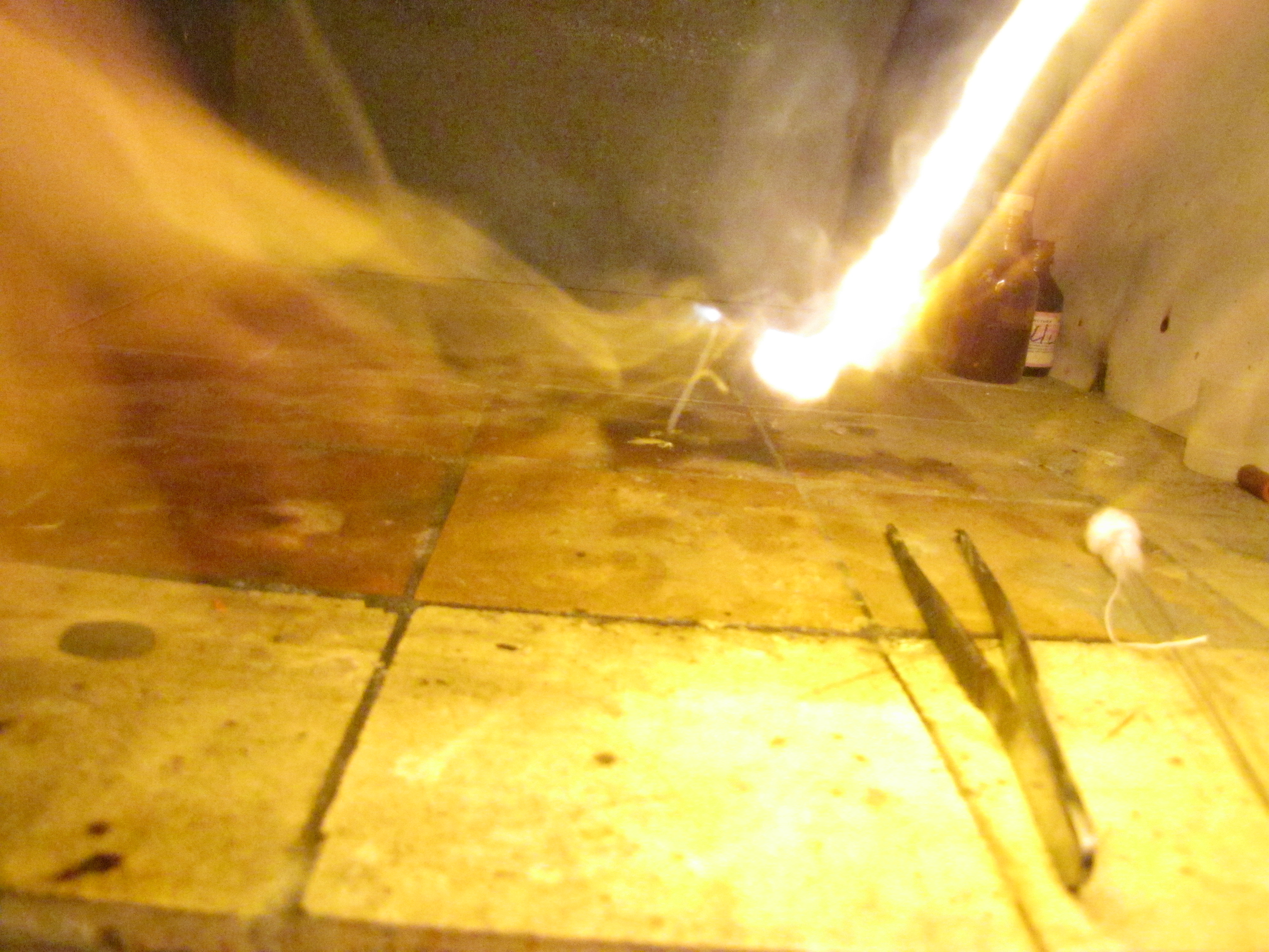

PostPosted: 29 Nov 2010 20:51
Posts: 69175

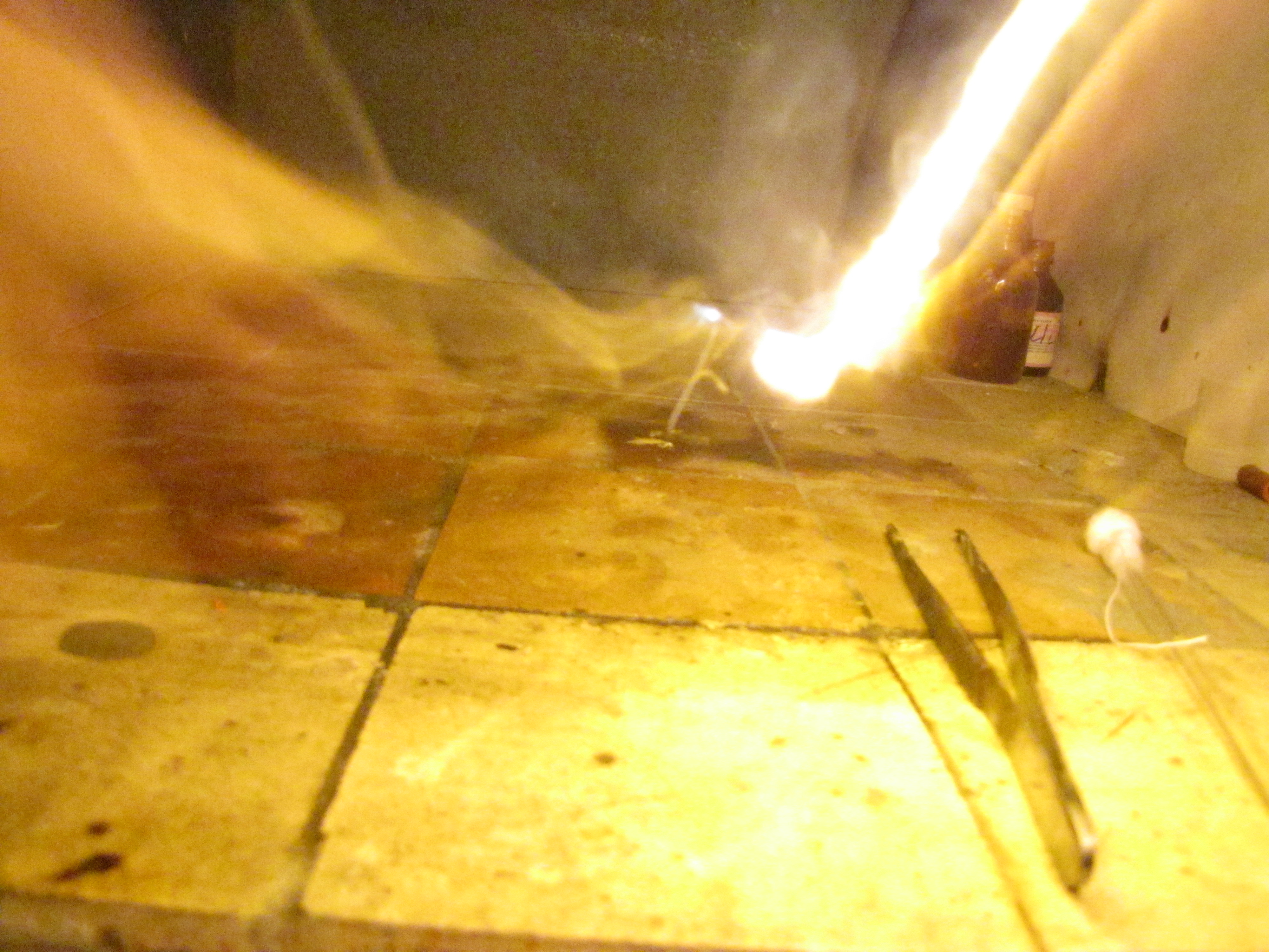

Вспышка спички в темноте.
Чувствительность матрицы была на максимуме, выдержка была значительно дольше, чем вспышка. Поэтому получилась такая картинка.

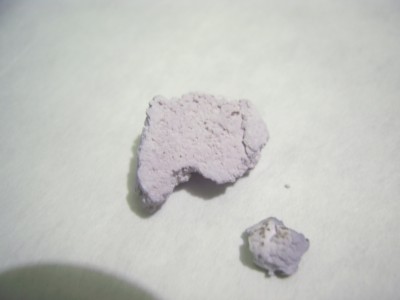

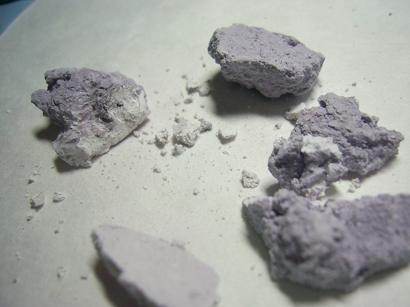

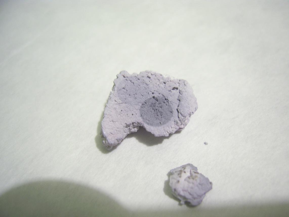

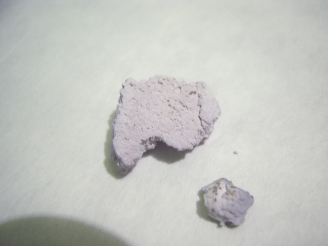

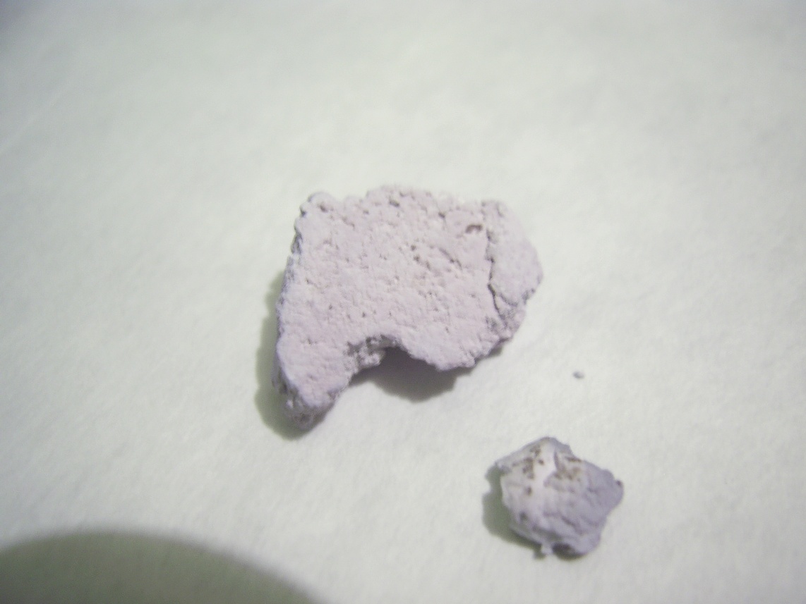

Хлорид серебра. Поверхность (в тонком слое) покрылась фиолетово-серым слоем серебра во время сушки.
PostPosted: 09 Jan 2011 18:40
Ради интереса поднёс к кусочку хлорида серебра
УФ-диод вплотную на 2 и 5 с.
PostPosted: 09 Jan 2011 19:12
Posts: 69175
В состав светочувствительного стекла входит хлорид серебра. На свету хлорид серебра разлагается на мелкодисперсное серебро и хлор, в результате стекло темнеет (тем сильнее, чем ярче свет), когда интенсивность света падает, идет обратная реакция, и стекло становится более прозрачным.

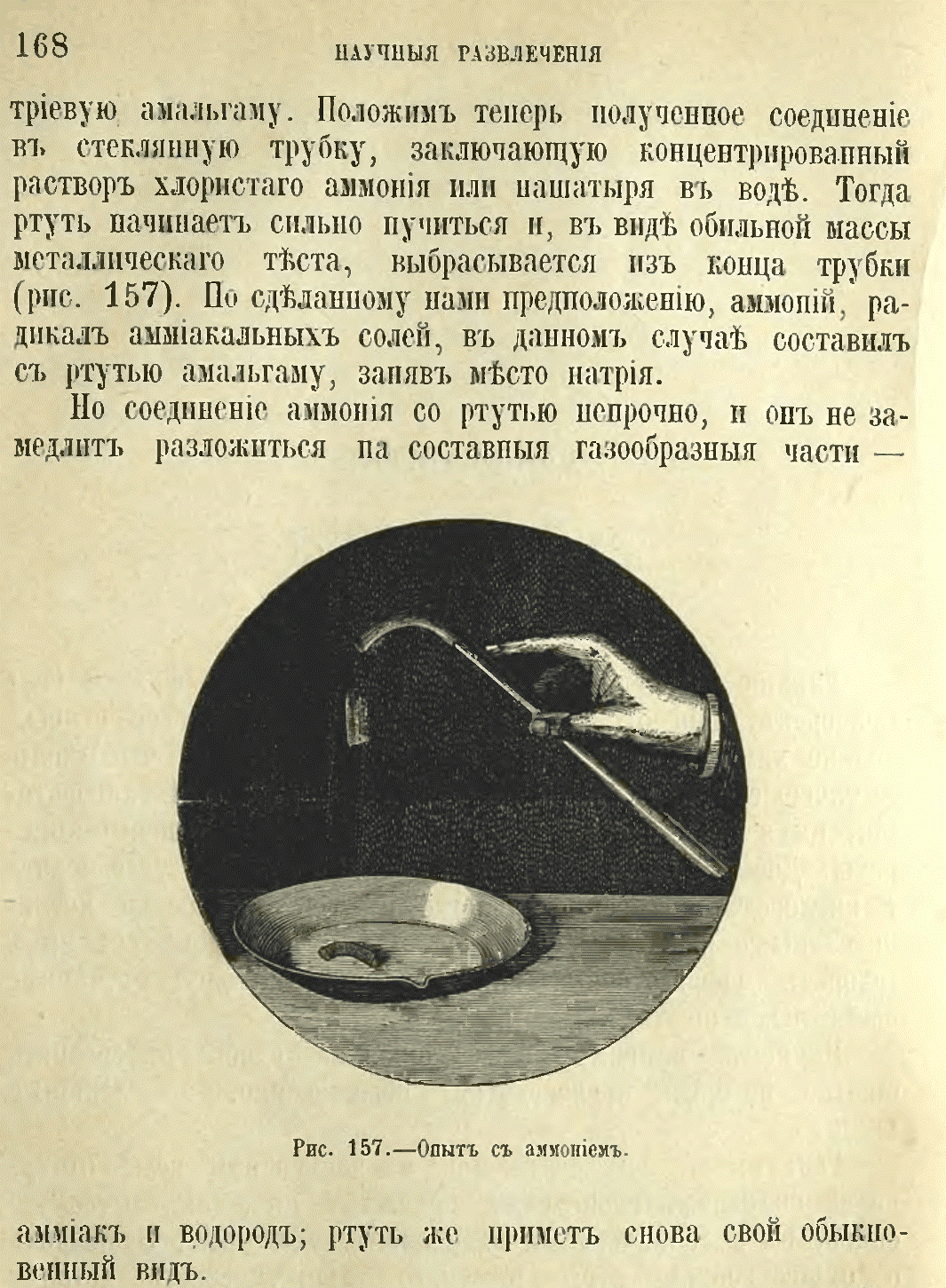

Конечно, металлический аммоний, как и его окись лишь вымысел автора (сюжет рассказа весьма оригинален), однако амальгама аммония может быть получена, но лишь в течение очень короткого времени.
Вот как описывает этот опыт талантливый популяризатор науки Гастон Тисандье в своей книге Научные развлечения
Описание этого опыта также есть в руководстве Верховского Техника и методика химического эксперимента в школе

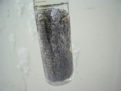

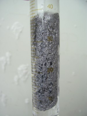

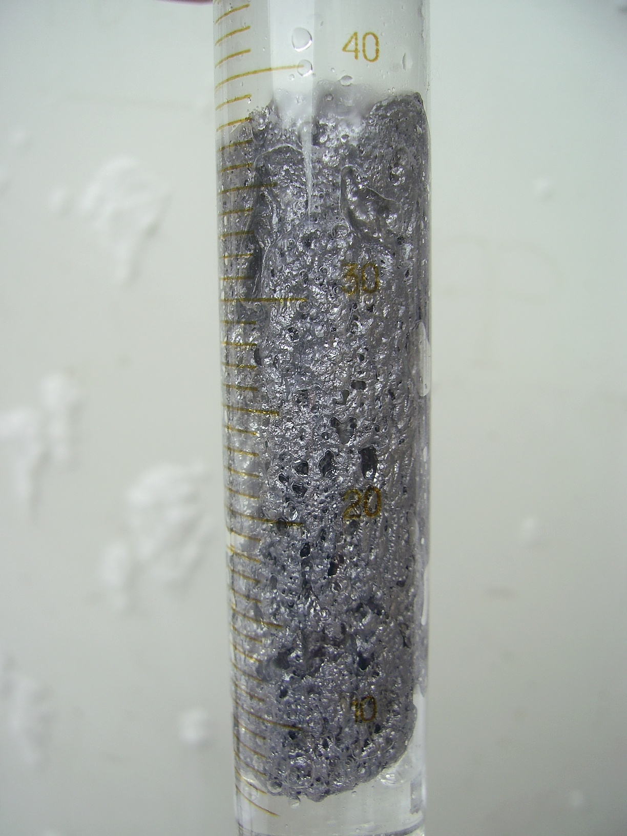

Решил сделать этот опыт, но в небольших масштабах. Пропорции уменьшил в 10 раз, не из-за недостатка в ртути и натрии, а по причине некоторых сложностей приготовления амальгамы натрия. Растворение его в ртути бурный процесс, сопровождаемый вспышкой, натрий бросают маленькими кусочками, придавливая его пестиком. Амальгаму натрия я никогда не готовил, поэтому использовал минимальный объём. Для 10 г. амальгамы нужно всего 0,1 г. натрия, по размеру с горошину. Эффект опыта от этого не пострадал, уменьшились лишь масштабы. Взял 4,0 г. хлорида аммония и растворил его в 10 мл тёплой воды. Для опыта решил использовать мерный цилиндр на 50 мл. Затем отвесил 10,0 г ртути, налил её в тигель и стеклянной палочкой придавил кусочек натрия (предварительно обрезанный от корочек и обсушенный бумагой). Через некоторое время произошла вспышка с лёгким звуком и натрий растворился. Опыт делал на открытом воздухе. Лучше наверное, было взять ступку, как это рекомендуется в руководствах, но из-за небольших масштабов взял высокий фарфоровый тигель. Полученную 1 % амальгаму натрия перелил в бюкс с пришлифованной пробкой. По виду она похожа на ртуть, но в отличие от неё немного смачивает стекло и поверхность её постепенно тускнеет.

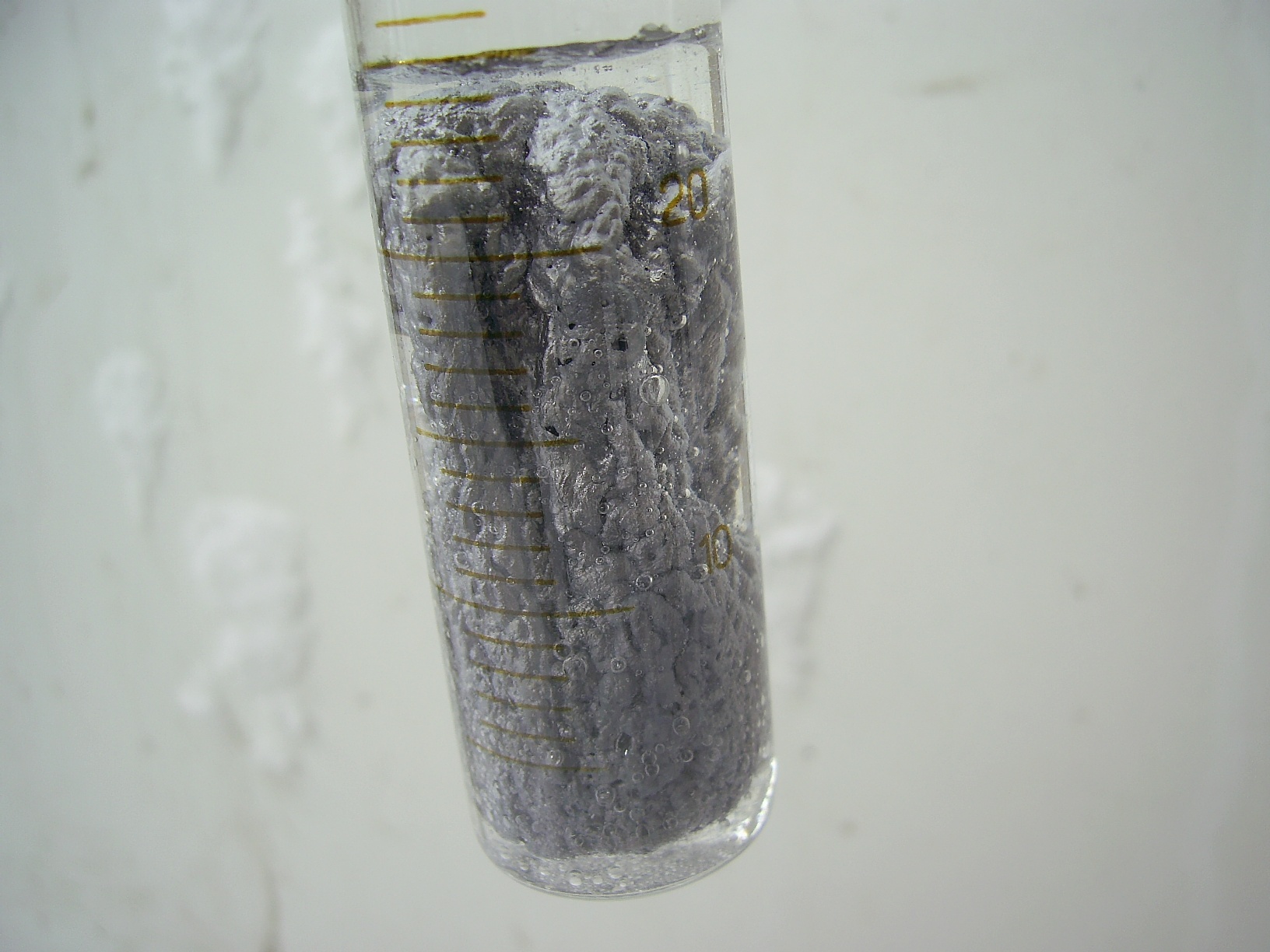

Затем в тёплый раствор хлорида аммония вылил амальгаму натрия.
File comment: Амальгама аммония, начало реакции
Очень быстро образовалась губчатая масса большого объёма. Рост её сопровождался лёгким шипением. Масса увеличивалась и возникло опасение, что она вылезет из цилиндра, на случай этого заранее подготовил стакан.

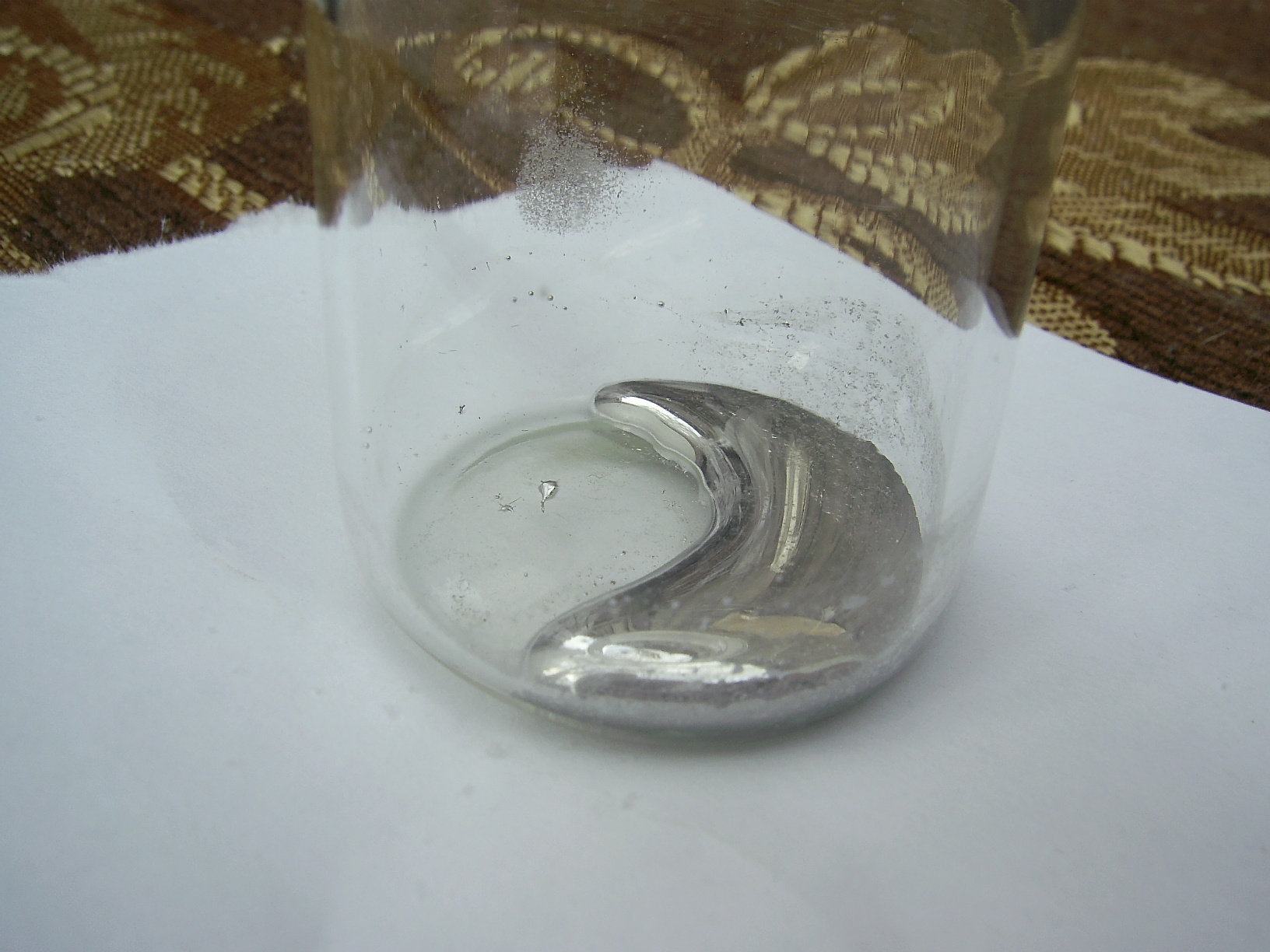

Однако этого не произошло. Амальгаму аммония я вытряхнул в стакан, размер её теперь уменьшался на глазах.

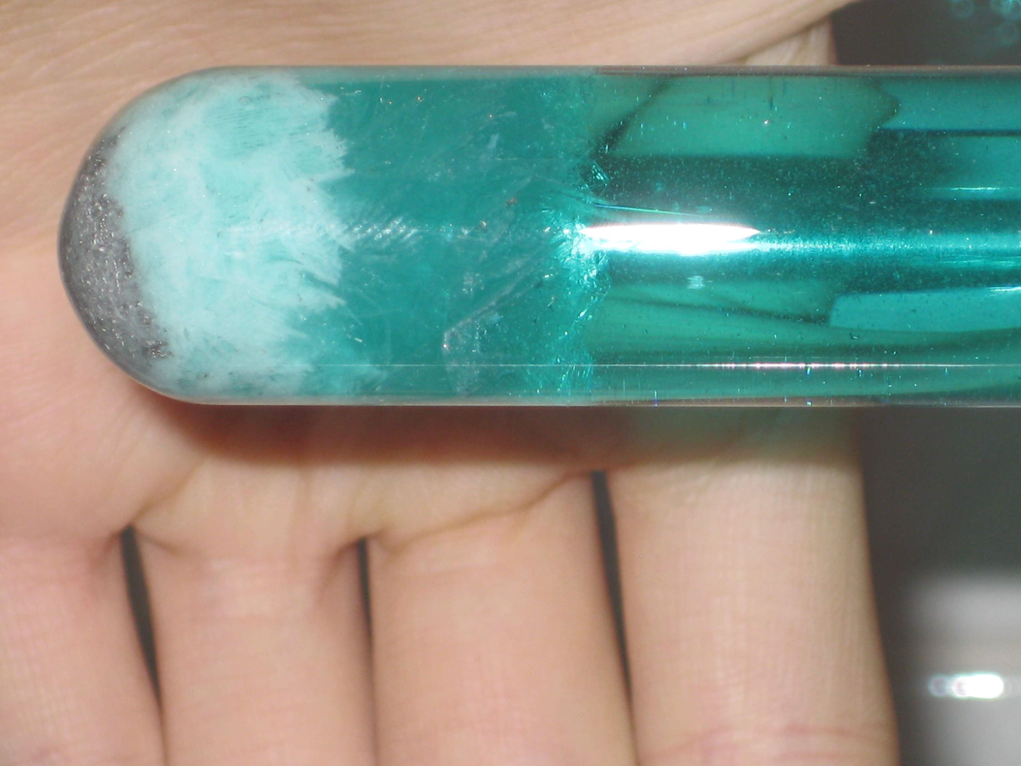

File comment: Так как опыт делал на морозе из раствора выпали кристаллы

Через 5 минут, после начала опыта, объём амальгамы был больше первоначального объёма ртути всего в 4-5 раз. Залитая горячей водой амальгама медленно выделяла пузырьки газа. Скоро реакция прекратилась, я промыл водой ртуть и поместил в исходную склянку.

Я встречал описание приготовление амальгамы аммония в книге Ф.П. Платонов Лекционные опыты и демонстрации по общей и неорганической химии:
File comment: амальгама аммония
