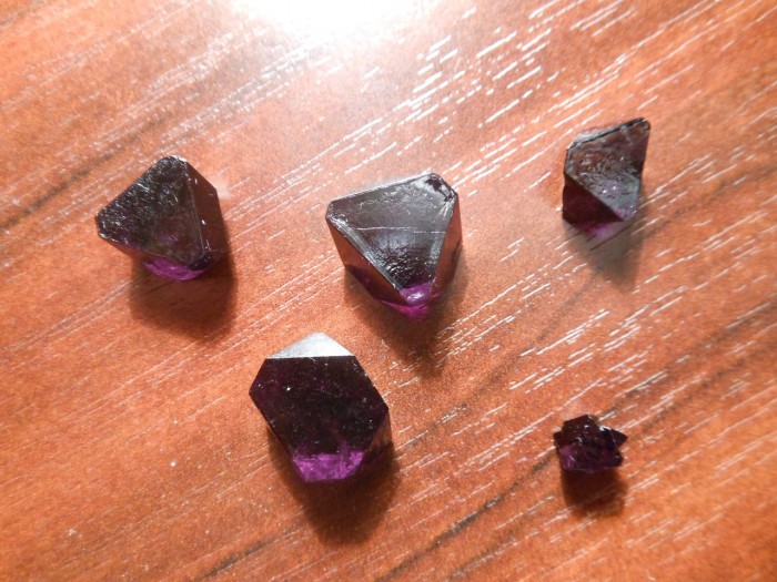

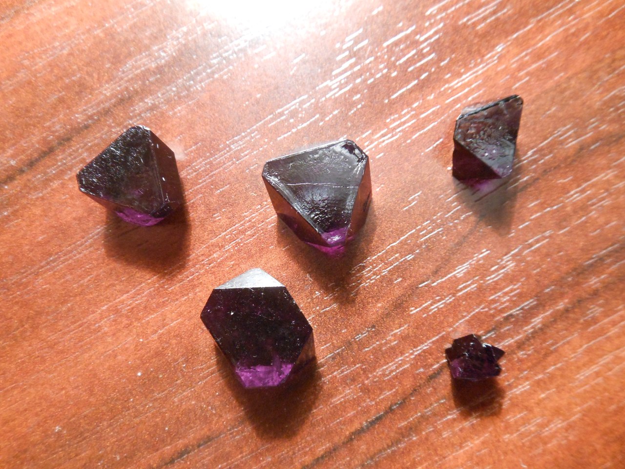

Выращивание кристаллов
http://chemistry-chemists.com/N1_2014/C ... P10-1.html
Выложил еще несколько дней назад, добавил массу комментариев редакторов, автора и читателей, но статью до сих пор не вычитал.

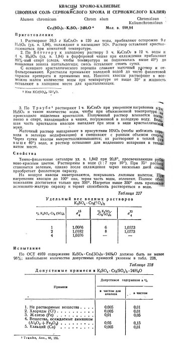

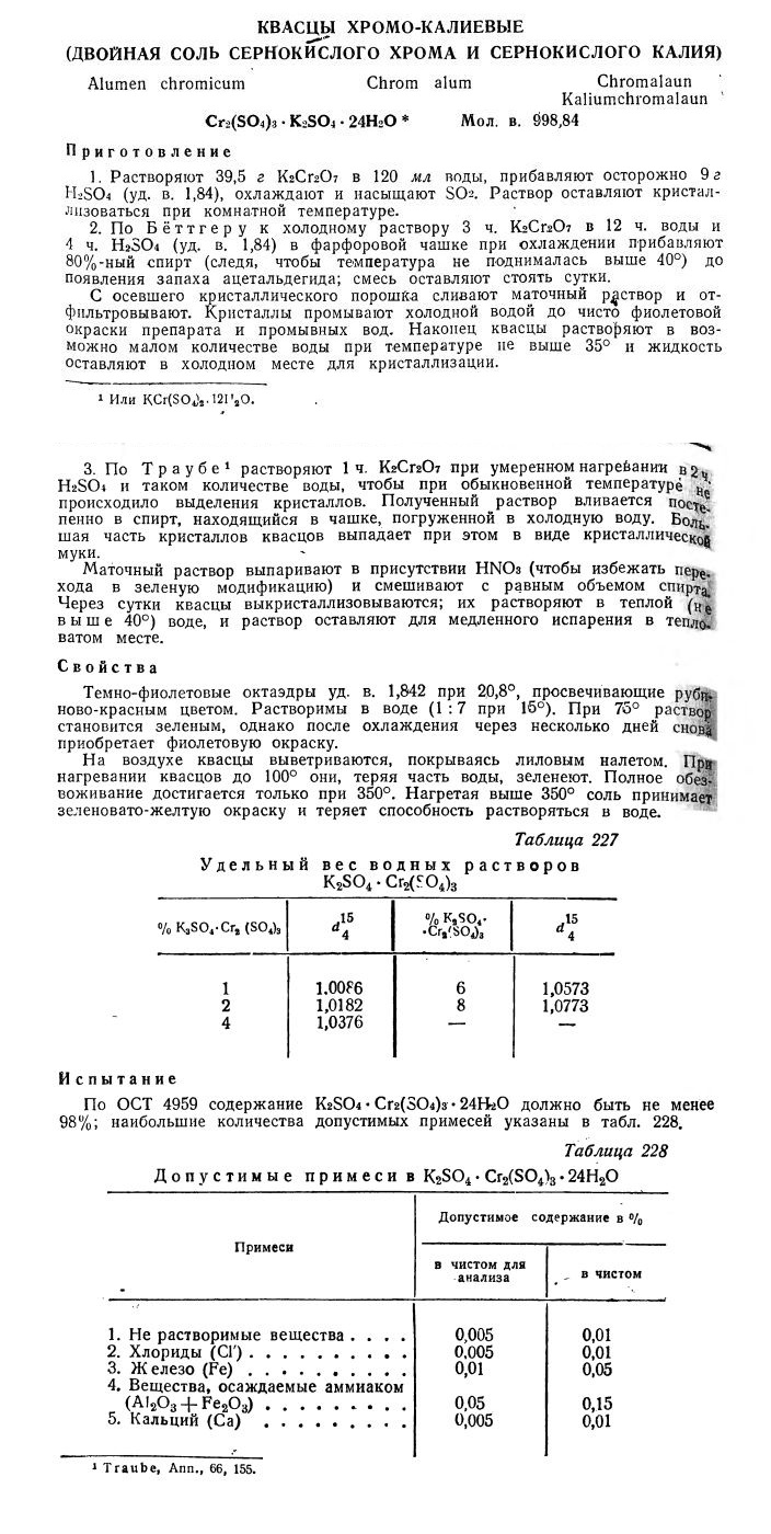

SKLYANKA wrote:
Саша рассказал про случай. Получал он хромокалиевые квасцы по методике: бихромат калия и серная кислота (96%-я). Бихромат до насыщения кислоты (комнатная температура, кислоты должно быть не меньше стехиометрии); потом добавляется глюкоза - маленькими порциями при активном перемешивании. Осторожно, смесь разогревается.
На дне стакана через несколько дней вырос большой кристалл квасцов - размером с ладонь взрослого человека.
сколько добавлялось глюкозы и исходно сколько взято кислоты с дихроматом на такой кристалл?

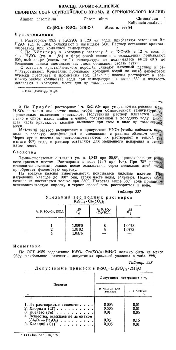

Вот методика из Карякина (1947 год) получения хромокалиевых квасцов. В качестве восстановителя служит сернистый газ или спирт. Методики с глюкозой не нашел.
Насчет образования большого кристалла - все вышло случайно: условия никто строго не контролировал, т.к. стояла задача просто получить квасцы.
File comment: Нажмите по картинке для увеличения

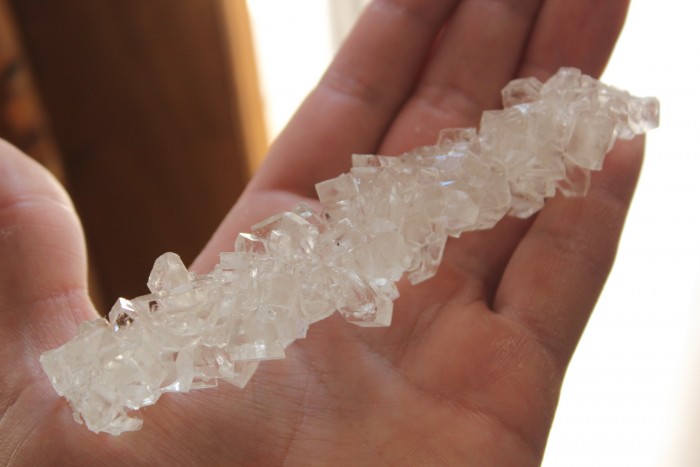

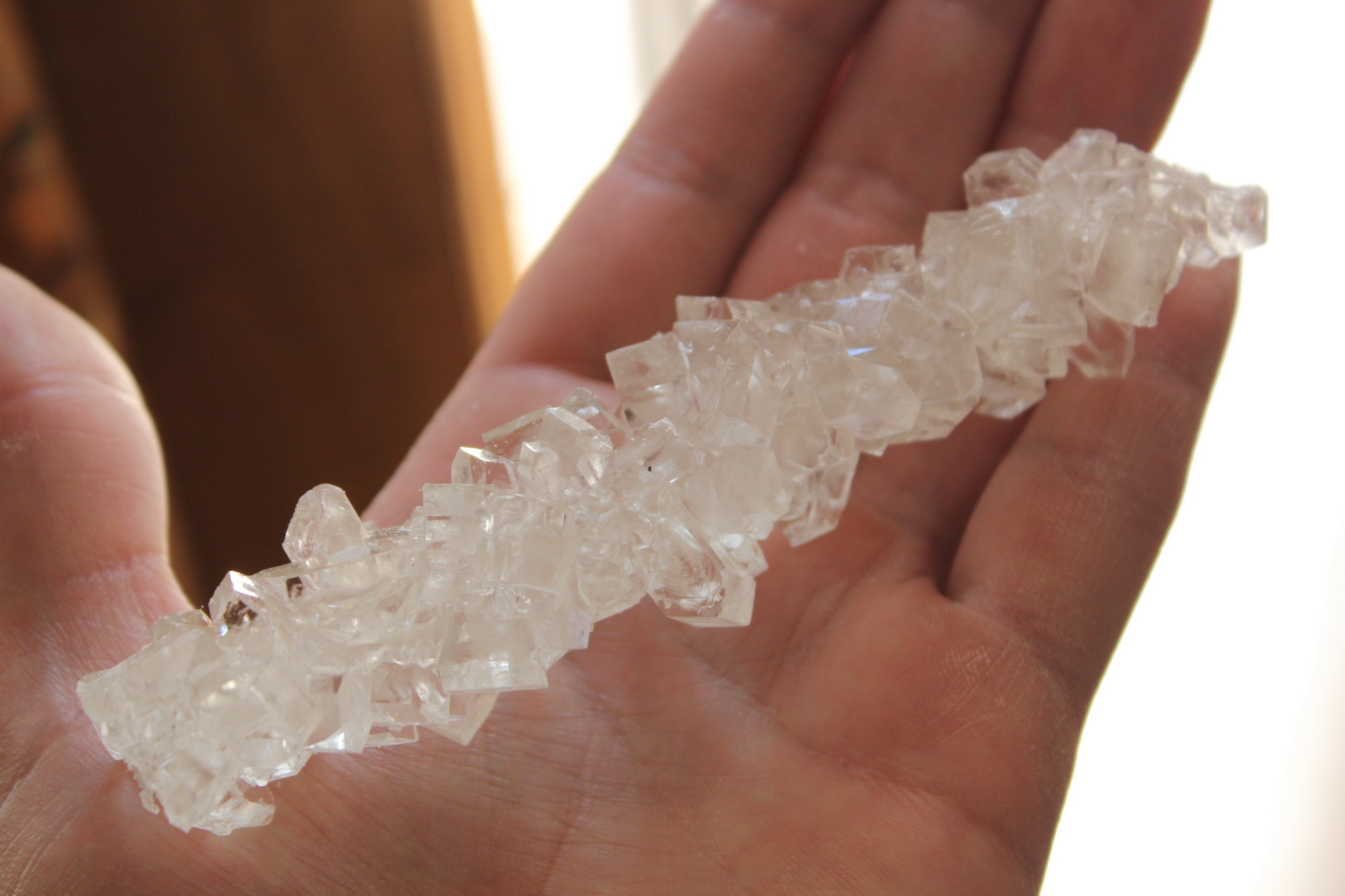

Сахар кристаллический.

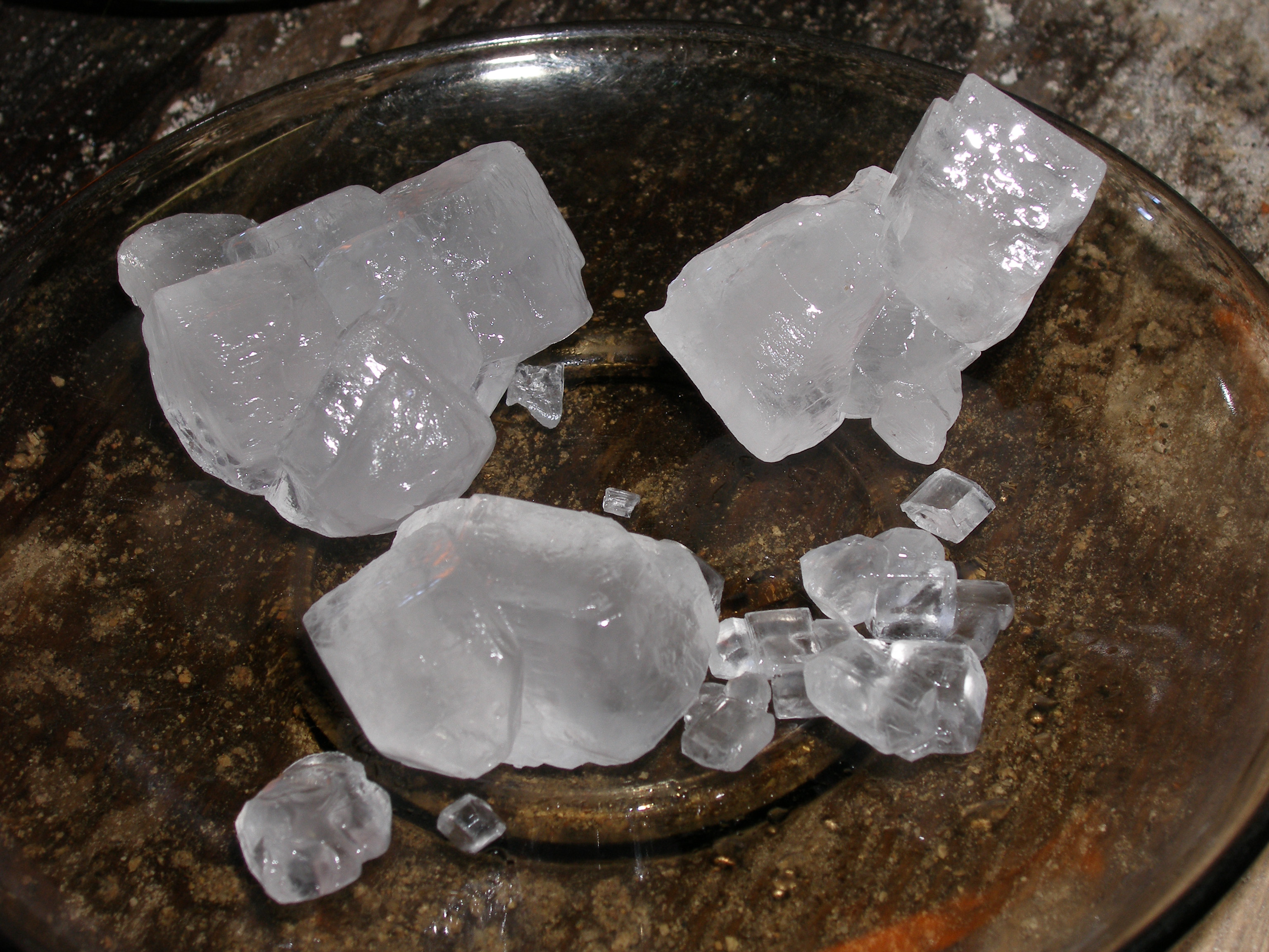

Тоже сахар. Выпал из самбуки.
