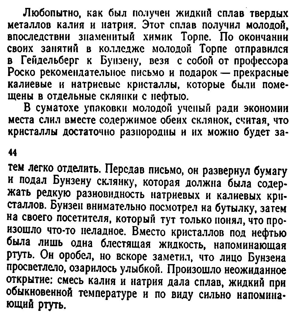

PostPosted: 23 Dec 2013 14:44
Встретился такой факт (Храпковский А. Занимательные очерки по химии, Л. ГИДЛ. 1958. 105 с.)
Насколько он соответствует действительности?
PostPosted: 23 Dec 2013 16:47
Posts: 69152
Звучит правдоподобно, но я такого описания нигде раньше не встречал.

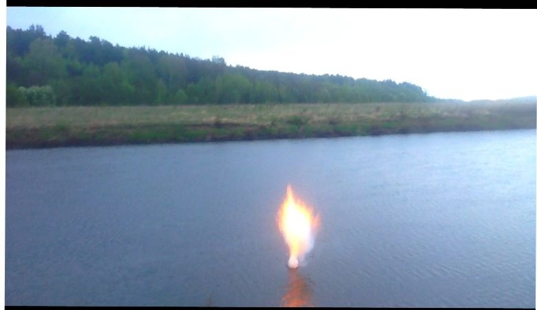

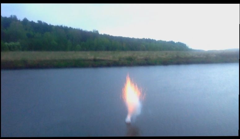

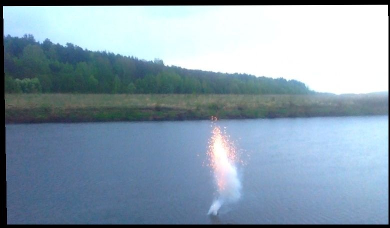

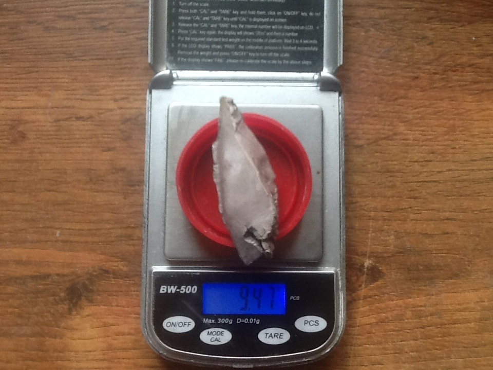

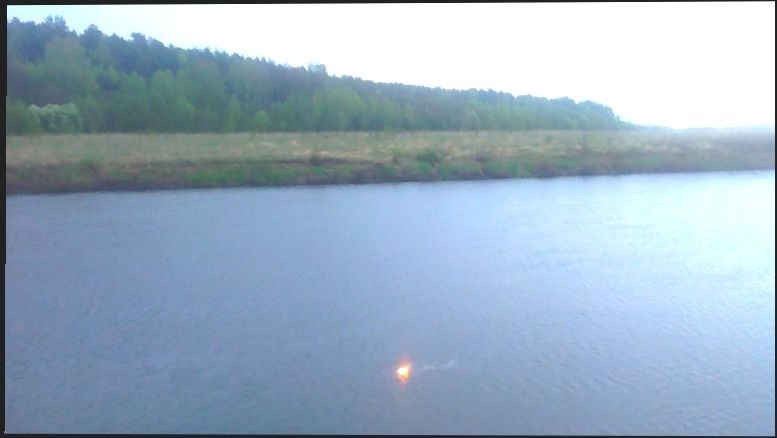

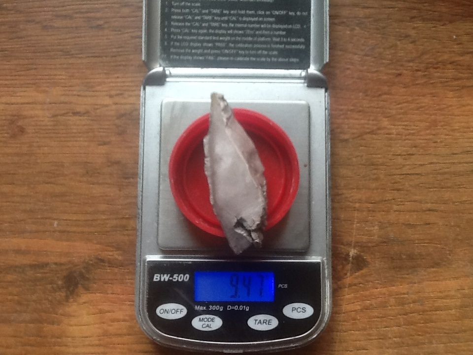

9,5 грамм натрия металлического в воде. В целом, опыт всем уже давно известный, но между тем очень красивый (и громкий, увы, это его единственный минус (если не считать возможный вред для рыб)), зато очень простой.
trim.TYzB5w.MOV [5.13 MiB]
Downloaded 1033 times

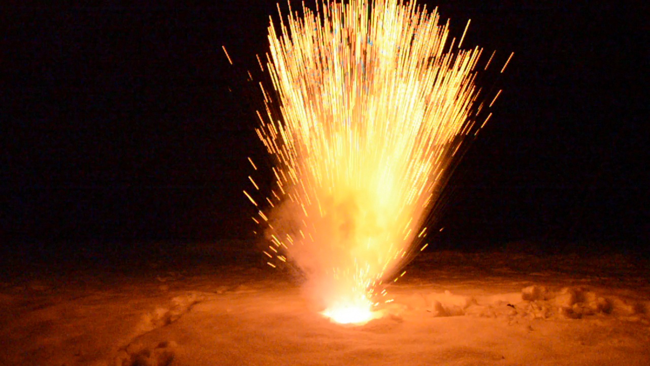

Калий и снег
http://chemistry-chemists.com/N1_2015/C ... P14-1.html
